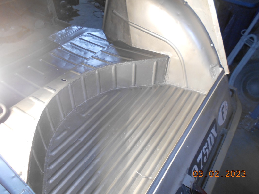

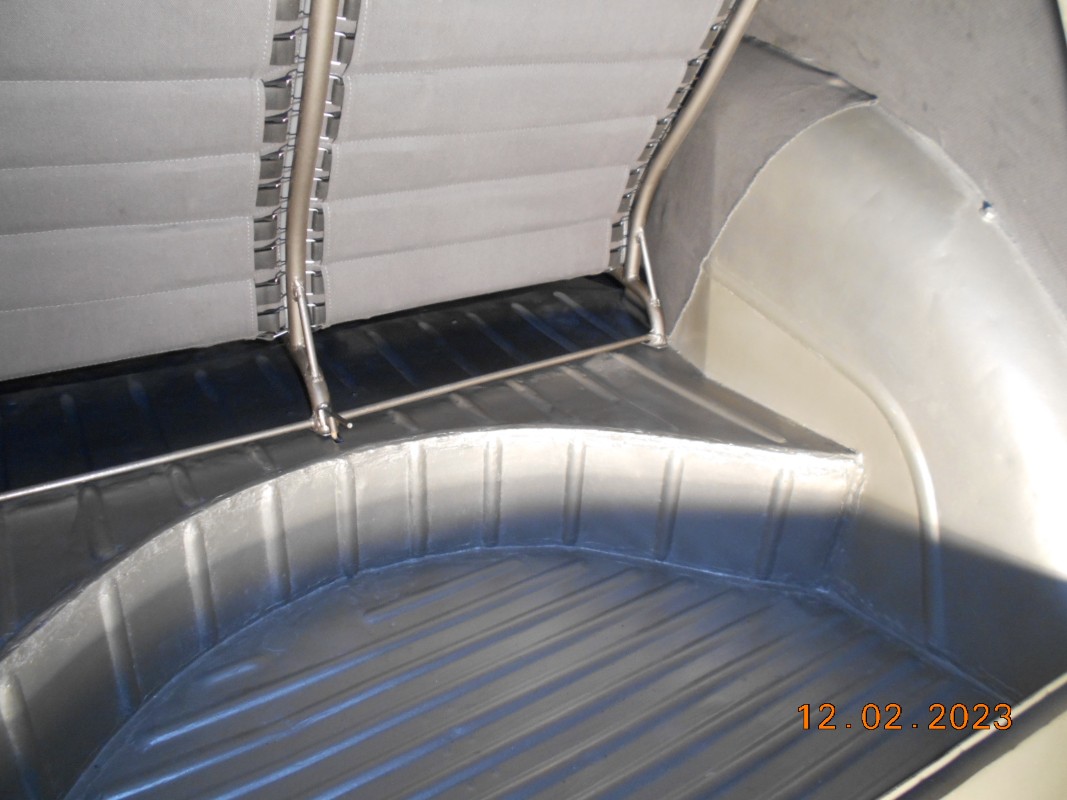

Planchers de banquette arrière et de coffre étaient dans un sale état... Il fallait y remédier avec panneaux de portes et banquettes neufs !!
Un coup de ponçage, d'apprêt et de peinture et le tour est joué !!

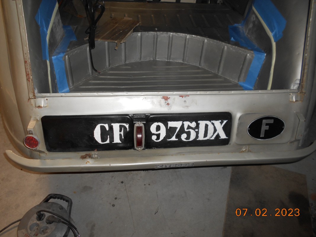

Correction de la plaque d'immat arrière: Elle doit être entièrement noire et le cerclage de 1/2 lune couleur carrosserie...
Du coup le demi-lune paraît mal centrée... Suis en train de refaire le "F" !

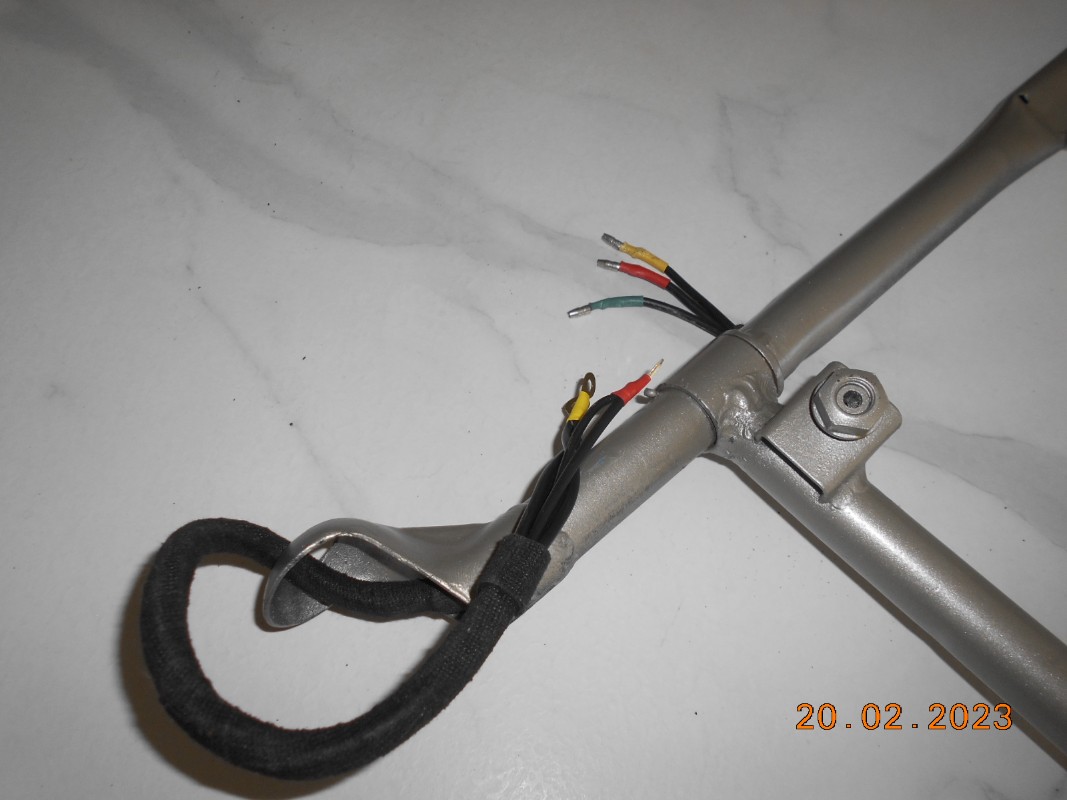

Faisceau électrique tout neuf passé dans la barre de phares repeinte. C'est beau quand c'est tout neuf !!
- Messages : 9609
Re: Remise à niveau 2cv Type A de 52
Je confirme

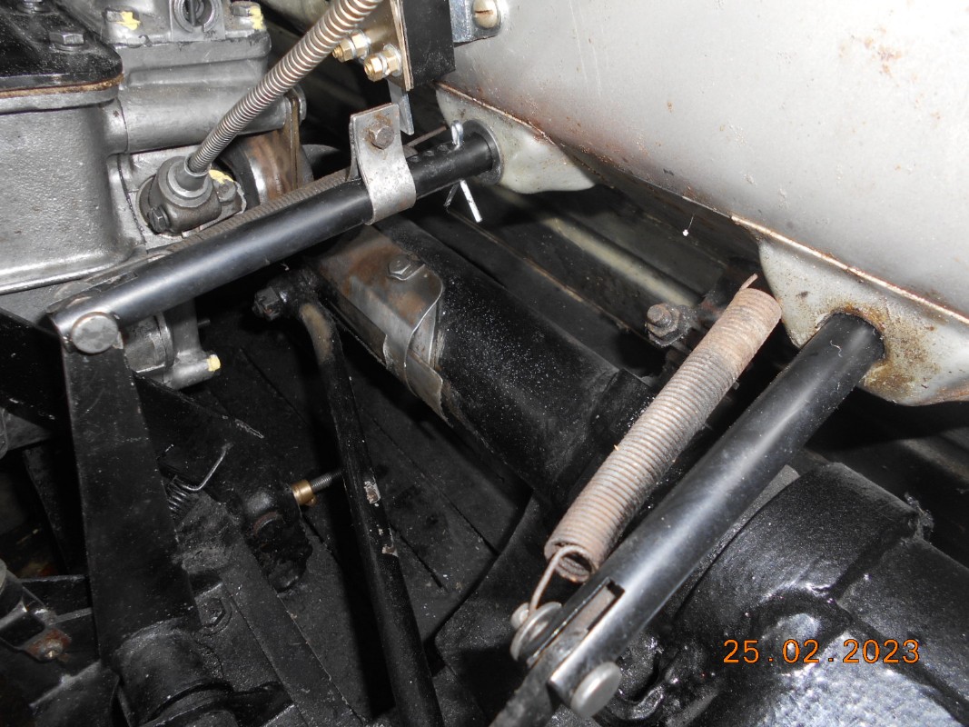

Contacteur de feu stop de AZ installé !! Suis en train de repeindre les tiges des pédales. Ca va être tout beau !
- Messages : 9609
La perfection se trouve dans les détails

Réfection du pédalier avec l'installation de la bague du contact stop et goupille d'arrêt sur l'axe de pédale de frein. Peinture des deux axes de pédales frein et embrayage.
