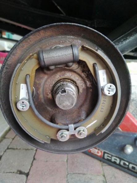

Bonjour les Deuchistes.
Je viens vers vous pour me donner d'éventuels renseignements pour un bruit de " frottement " à l'arrière de ma 2cv6 de 1974.
Suite à une petite balade et étant assez chargé (5 personnes à bord), ça c'est de ma faute ... , un bruit de frottement c'est fait entendre.
J 'ai démonter le tambour arrière droit pensant que la maître cylindre ou les garnitures en étaient responsables mais je n'y vois aucun défaut.
Lorsque je serre l'écrou du tambour, la roue est pratiquement impossible a tourner à la main une fois remonter.
Ma question: Est ce que les roulements peuvent étre la cause de ce bruit?
Merci de vos réponses

quand tu secoue ta roue cela bouge fait du bruit ? (Roue décollé du sol )
sinon c'est le réglage a revoir si cela ne bouge pas ! tu as tous les tutos disponible pour cela sur le forum :pouce:
Messages : 7412
Re: Demande de renseignements tambour arrière de ma 2cv.
Bonjour, y a 4 causes possible, maître cylindre défectueux, mâchoires hs,tambour ovale et roulements grippé ,une autre possibilité mauvais réglage des écartement des mâchoires qui se trouve sur le flasque des tambour qu'on règle avec une clé de 14

CHARLYSTONE a écrit : 29 janv. 2023, 07:52 Bonjour, y a 4 causes possible, maître cylindre défectueux, mâchoires hs,tambour ovale et roulements grippé ,une autre possibilité mauvais réglage des écartement des mâchoires qui se trouve sur le flasque des tambour qu'on règle avec une clé de 14
Bonjour, concernant l'ensemble de freinage je n'y vois aucun défaut.
Par contre lorsque j'ai dévisser l'écrou du tambour celui ci c'est débrider et est redevenu roulement libre. J'espère être clair. Voici une autre photo avec l'intérieur du tambour, on y remarque 3 traces de frottement.
Merci de ton avis.

est ce la photo mais on dirait que les machoires ne sont pas en place, elles sembles exentrées

Bonjour es ce que lors du remplacement des mâchoires tu a comparé les nouvelles avec les anciennes, ont dirais que ceux que tu a monté sont plus large que les anciennes c'est pour cela quelle frotte contre le tambour

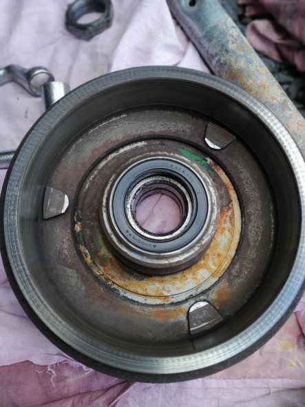

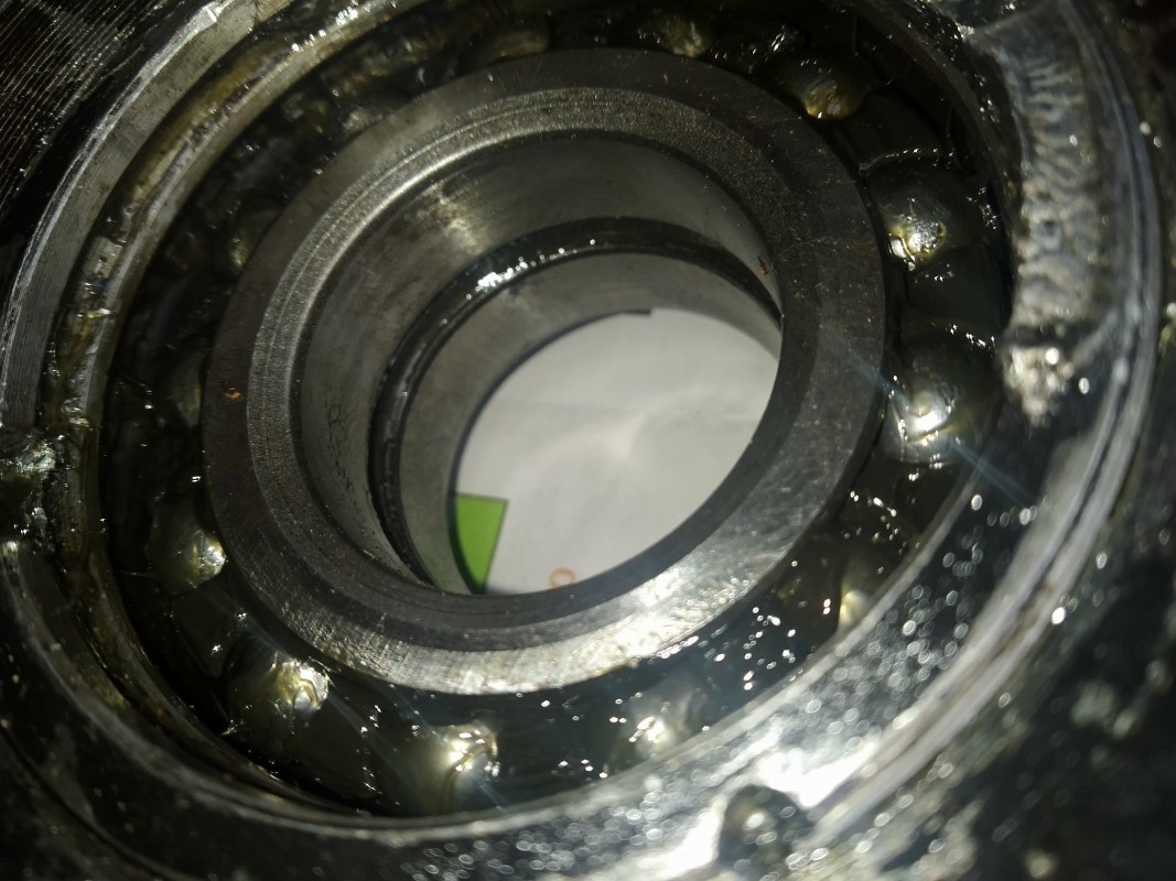

Bonjour les Deuchistes,
J'ai démonter mon tambour bruyant.
Il me semble qu'il y a deux roulements mais il y a un espace anormal entre les deux
Ma question: Que manque t-il comme pièce
Lors du démontage , je me suis aperçu que le tambour allait contre le flasque ce qui engendre le bruit de frottement.

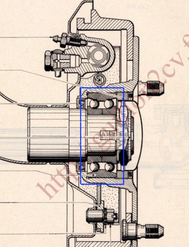

la bague extérieure de ton roulement est d'une seule pièce alors que la bague intérieure est en deux parties qui se rapprochent quand tu serres ton écrou :
Donc, tu n'as pas perdu de "morceaux" et cet espace est parfaitement normal.
