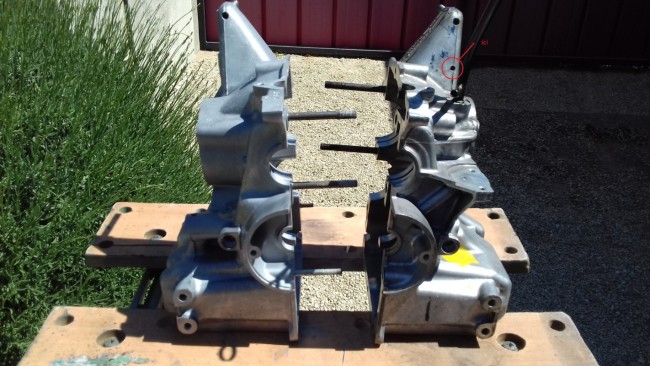

ma 2cv avec moteur AM2A de dyane/acadiane et boite avec freins à disque.
impossible, moteur en place de trouver le trou pour la pige (6 mm?) de réglage d'allumage.
où ça se trouve ?

Bonjour, a droite quand tu est face au moteur sur le volant moteur sous le câble d'accélérateur et a côté
De l'écrou de fixation de la boîte de vitesses

impec, je l'ai trouvé ce fichu trou ...
une monture de rouleau patte de lapin tordu sur mesure, et ça va pile poil !

Sinon, une mèche de 6 fait bien l'affaire aussi !bil56 a écrit : ↑22 janv. 2023, 19:07 impec, je l'ai trouvé ce fichu trou ...
