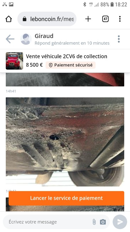

Bonjour à tous j envisage d acquérir une deuch mais j ai un doute sur la corrosion. Sur le ct est ecrit
Plancher corrosion perforante et /,ou fissure cassure.
C est sans contre visite , je trouve ça bizarre je vous ai mis les photos si vous pouvez me dire ce que vous en pensez.
Merci beaucoup
Avis corrosion suite CT sur 2cv Plancher corrosion perforante et /,ou fissure cassure

On ne voit pas trop la corrosion caché par de la peinture ou du blackson

Ok merci d avoir répondu mais c est trou noir qu on voit non?

2cv6 de collection ... ça veut dire quoi ?
Je la sens pas cette annonce. Et pour ce prix, la corrosion perforante des planchers ... faut pas se foutre du monde non plus ! Sauf si le reste est neuf, mais j'ai comme un doute !

salut ami deuchiste,
8500 euros ca parait un peu trop cher si il y a de tels trous et/ou fissures... il faudrait qu'on ai le lien direct de l'annonce pour voir de plus près les photos !
Je dirai qu'a 8500 euros si c'est ton budget tu vas trouver en cherchant un peu ,et bien mieux et en meilleur état carrosserie !

Merci pour vos yeux, votre avis, votre passion, votre gentillesse.
Oui c vrai je peux trouver mieux mais dans ma région bizarrement il n y a pas beaucoup de deu-deuc h ( Bretagne )

La spéculation va bon train .... A ce prix la vaudrait il pas mieux étendre votre recherche afin d'en trouver une au juste prix et même a ce prix en meilleur état car la les mecs ne ce sentent plus puis entre nous 2 cv 6 de collection cela annonce la couleur le mec croit vendre une rolls royce .
A votre place j’étendrai mes recherche et le temps qu'il faut .

+1.
Laisse tomber cette mémè, pas assez clean pour le prix.
Avec 8500 € tu dois trouver une 2cv dans un état irréprochable.
Bonne recherche et surtout ne te presse pas... crois, je sais de quoi je parle.
