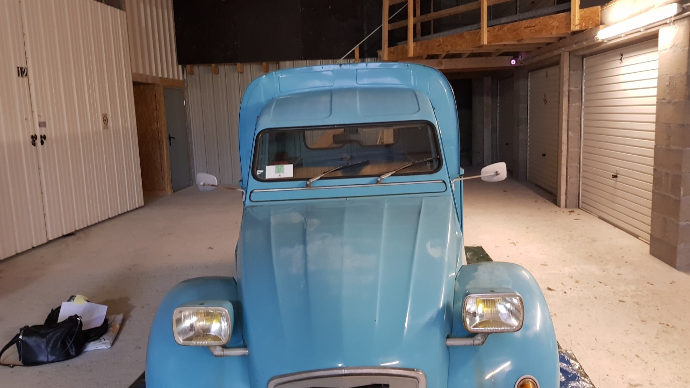

Re: renover aks 400. par un pro

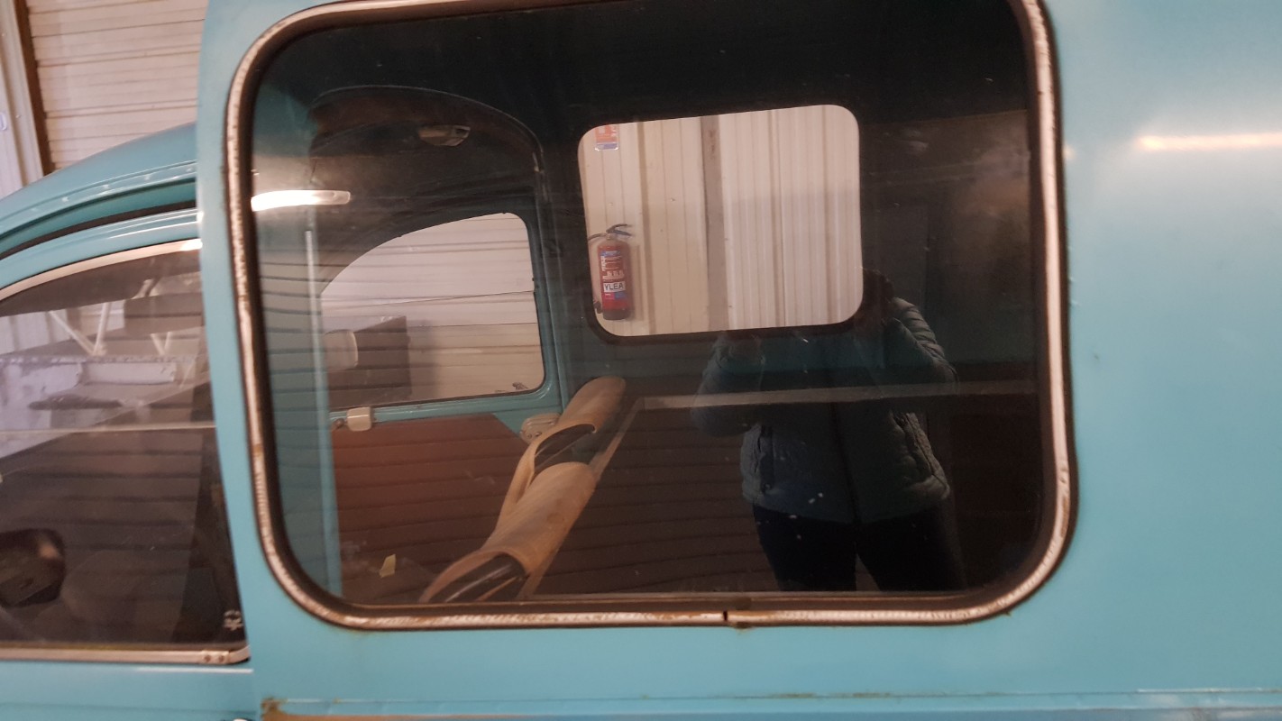

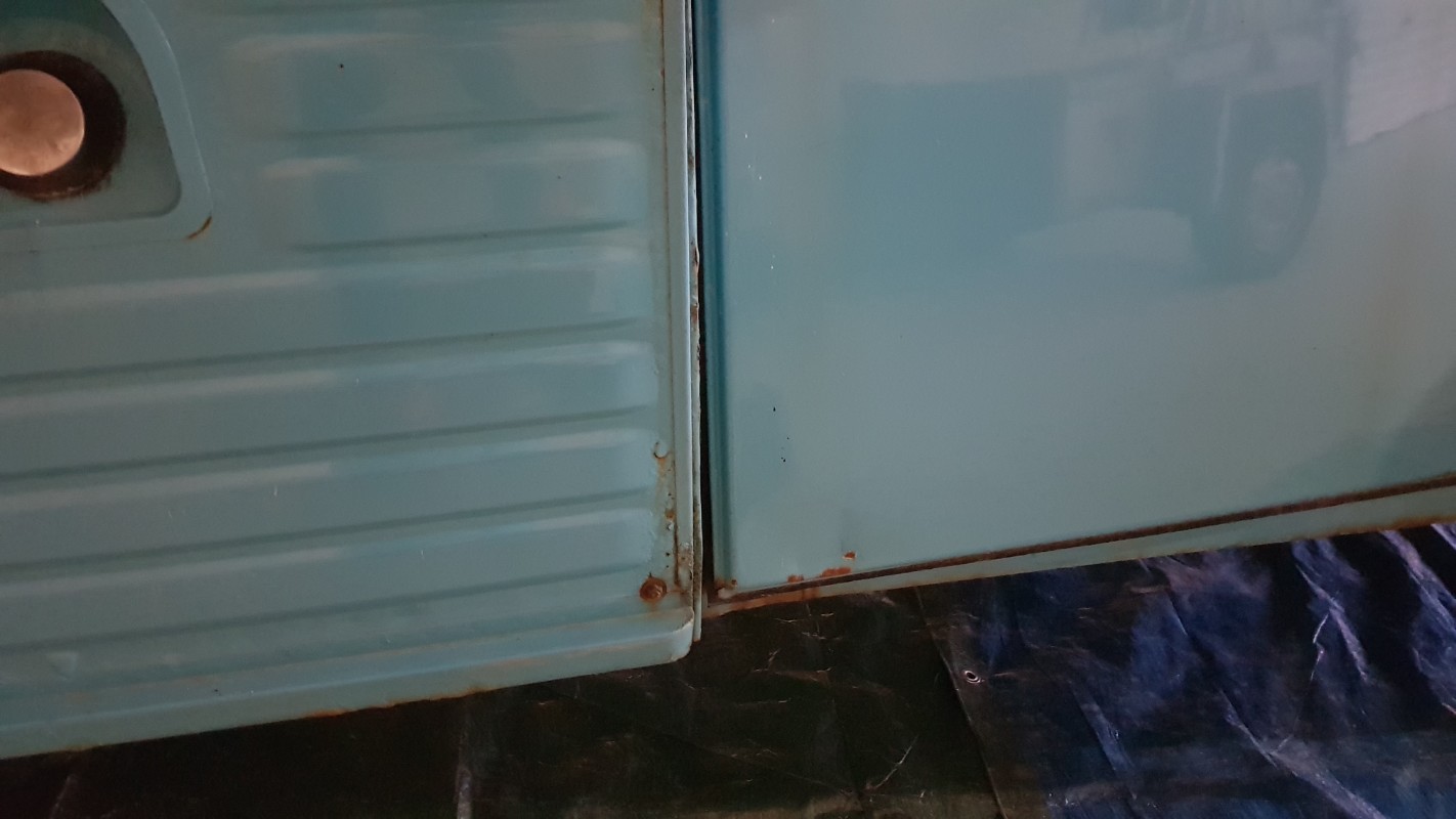

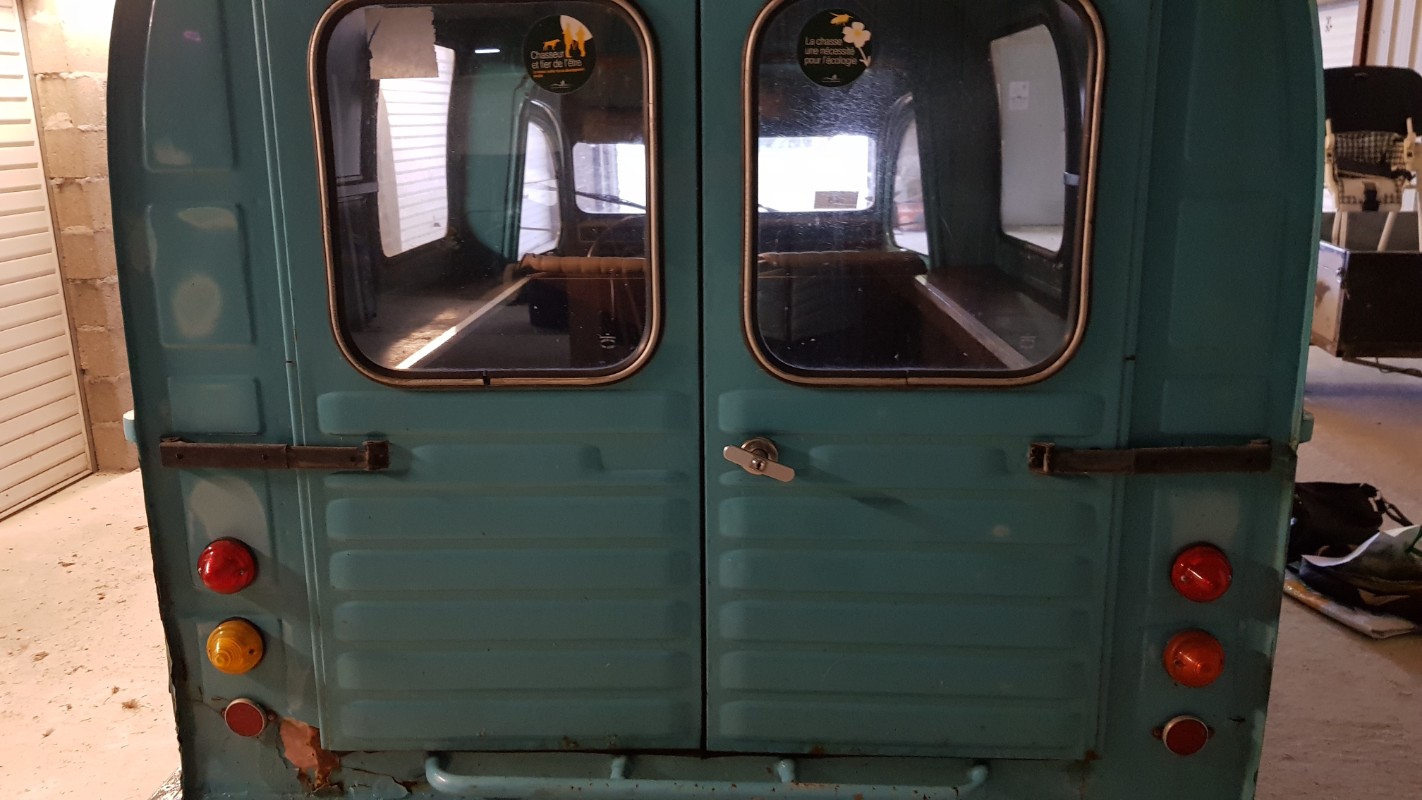

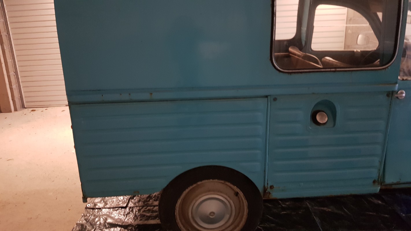

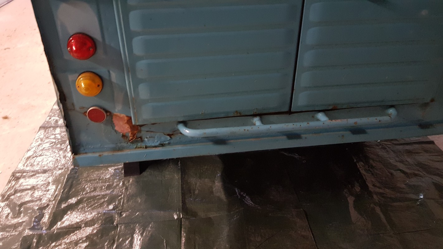

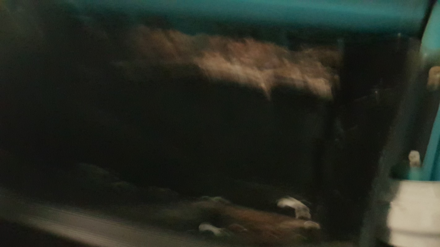

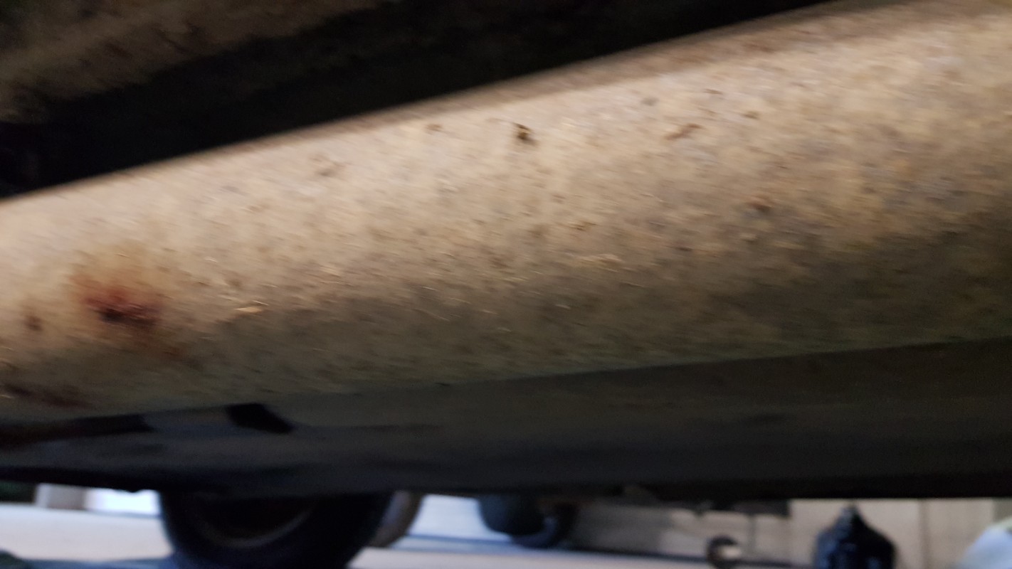

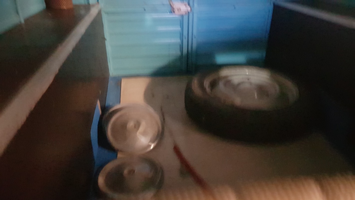

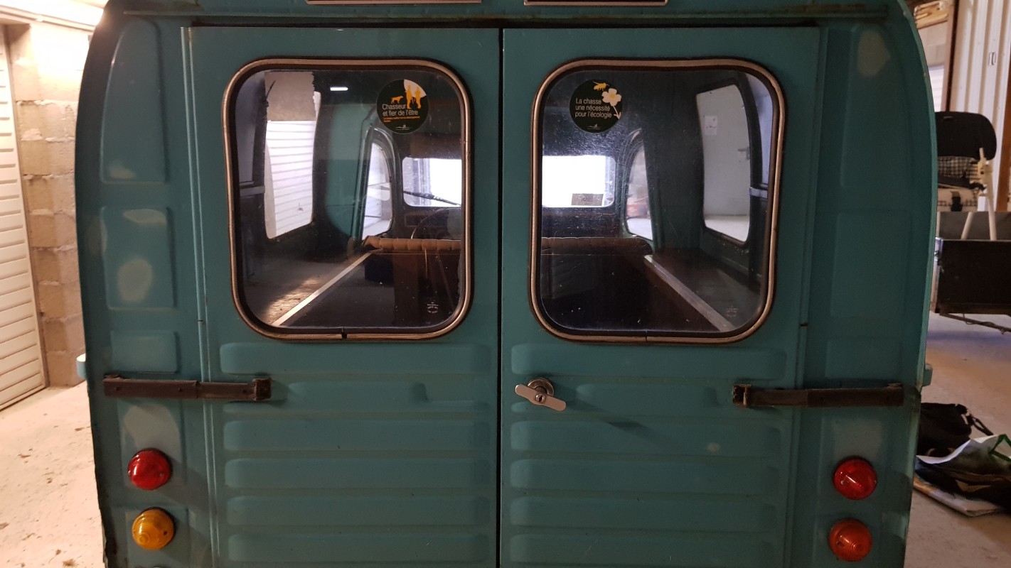

Quelques photos si je peux.selon les pro qui l.ont vu le chassis ne semble pas être touché mais j ai bien compris quand on demonte on.peut avoir pas mal de surprises
- Messages : 17361

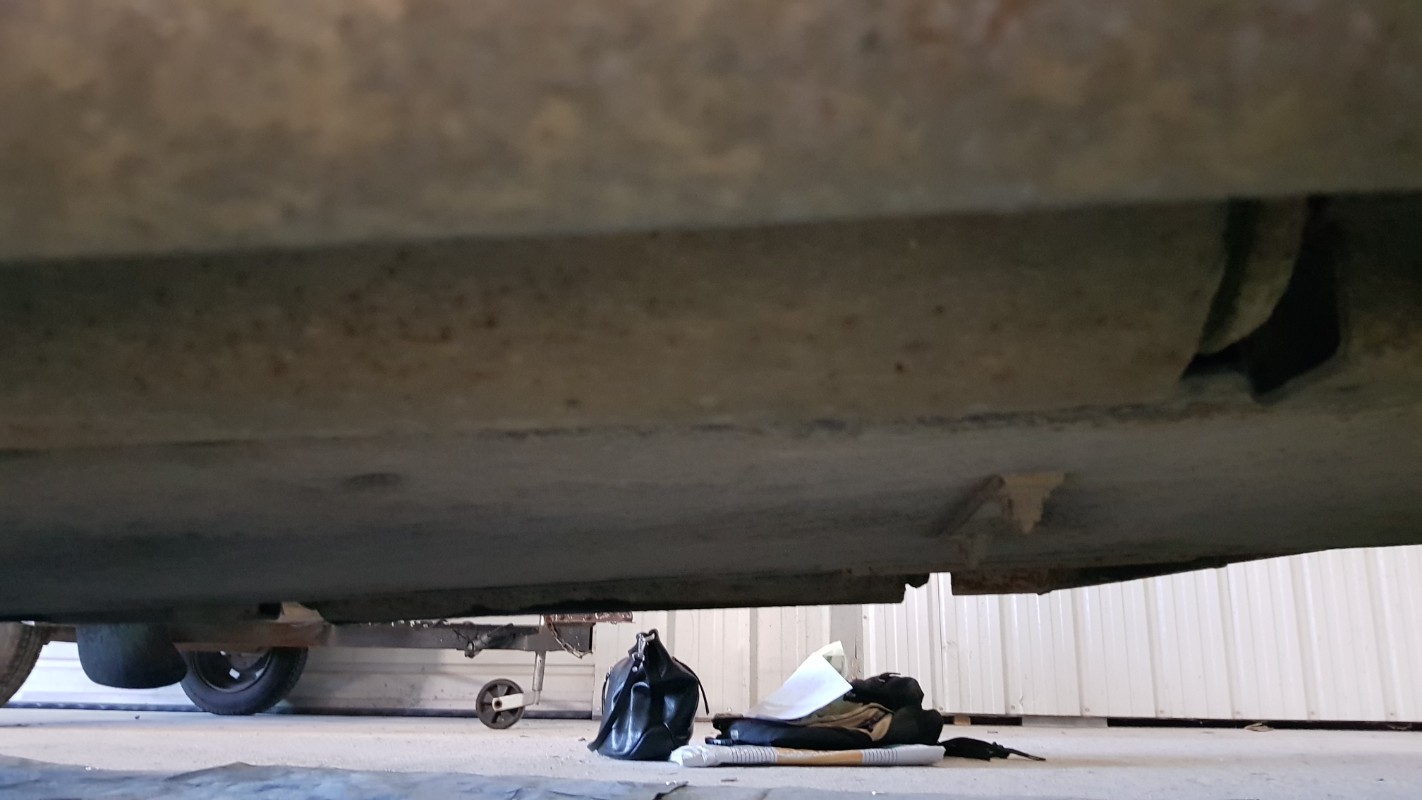

Malheureusement, ces quelques photos n'aident pas tellement à "entrevoir" un peu (tu as vu les précautions de langage que j'utilise !!), l'état de la voiture.
Il faudrait des photos de dessous (pour voir l'état du châssis) des planchers, de la partie arrière avec les feux, zoomer sur les bas de caisse (sous les portières), là où l'on voit que la rouille s'est déjà installée, plus d'autres parties spécifiques, qui pourront être indiquées par des AKistes !
En tout état de cause, ça ne peut être que très indicatif, rien ne valant mieux qu'une inspection visuelle.
La voiture démarre-t-elle ? Depuis quand a-t-elle été arrêtée et dans quelles conditions a-t-elle été stockée ? D'un point de vue administratif, tout est OK ? La succession fait-elle de toi la nouvelle propriétaire officielle (c'est important pour la suite de ton histoire avec la voiture !) ?

- Messages : 9748

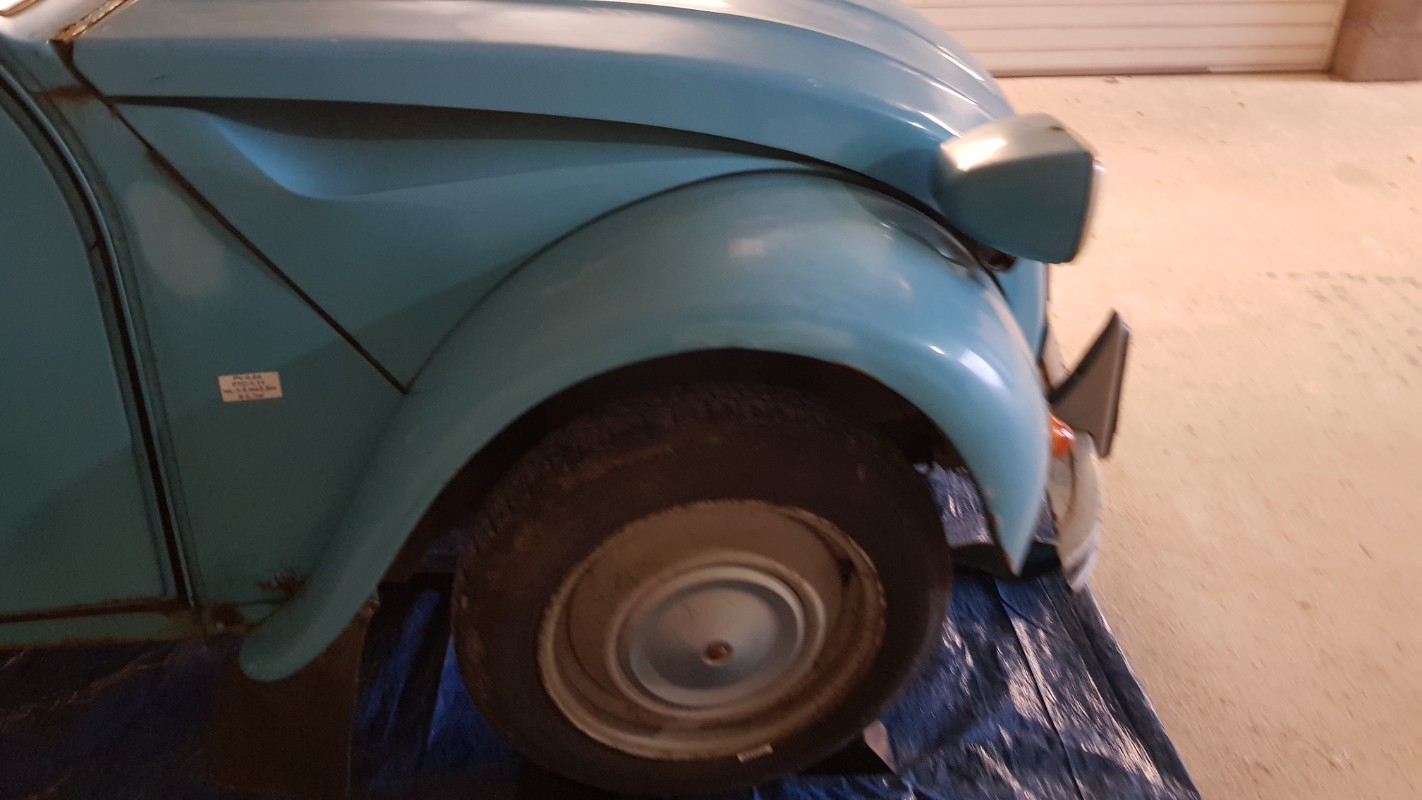

Elle a l'air pas mal cette petite Ak... elle est loin d'être "pourrie" fait attention aux "pro" qui pourraient profiter de toi.
Y a t'il pas un connaisseur qui pourrait faire un petit bilan dans ton entourage?
La caisse est sympa, le châssis (a ce que l'on devine) a l'air propre, il y a la porte qui est un peu attaqué (pas grave)...
Peux tu nous faire une photo des planchers en soulevant le tapis avant?
Pour les freins, rien de rédhibitoire et onéreux, c'est la carrosserie qui revient cher.
Pour les papiers, je te.conseille de passer par un pro de la Carte grise, 30€ et fini les soucis

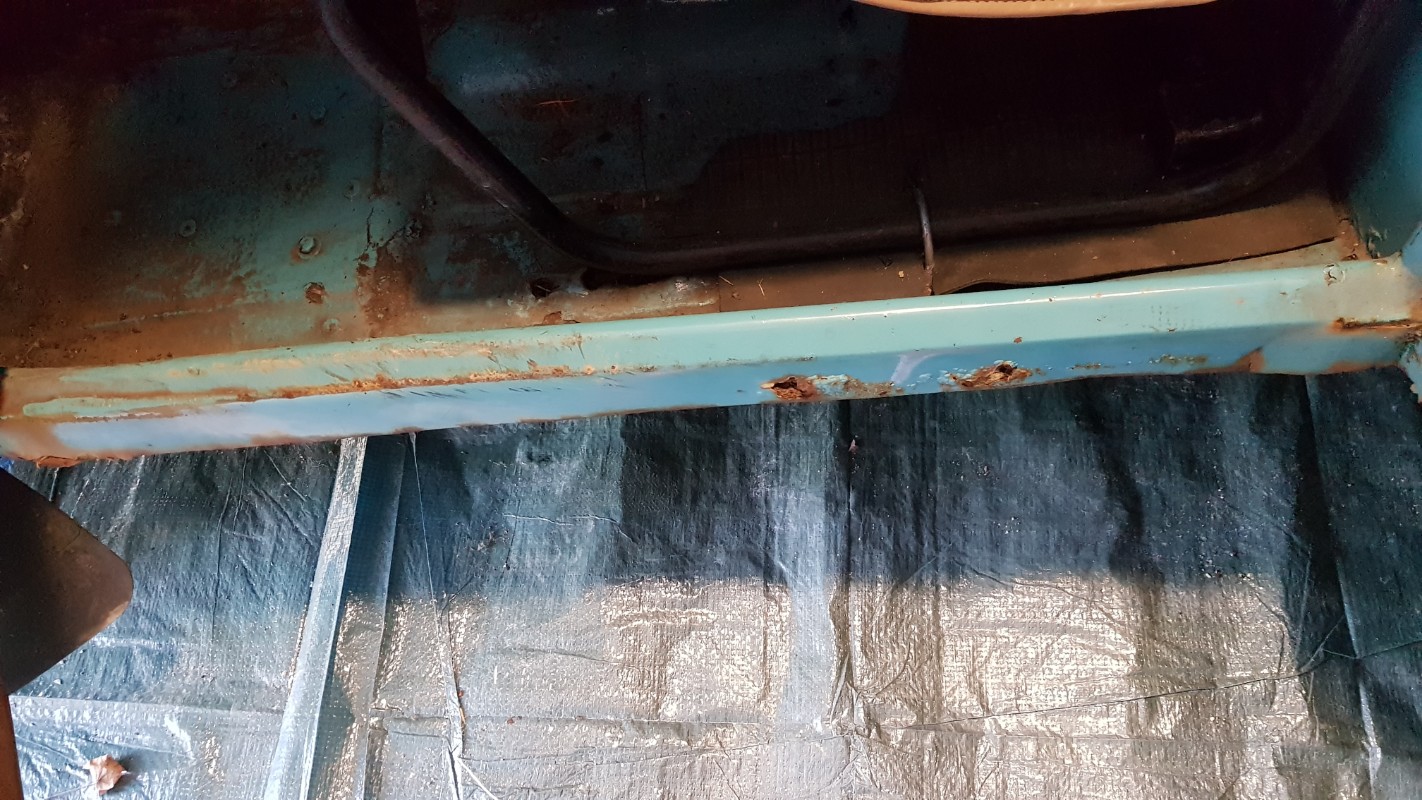

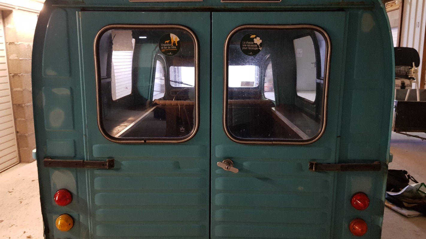

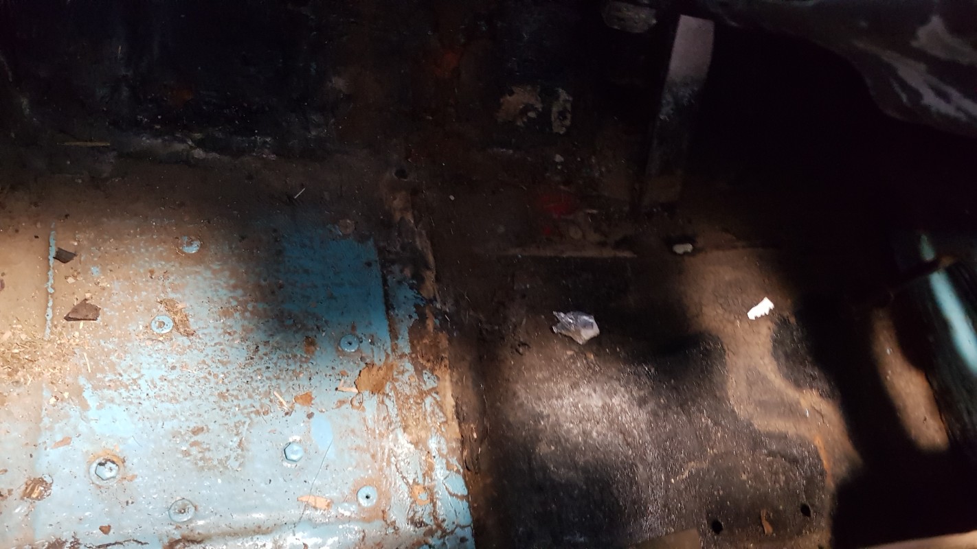

Re: Faire rénover 2cv aks 400. par un pro
Bonsoir
Quelques photos mais pas facile y en a qui veulent pas passer trop lourdes.
Tant pis
Tant pis
Question bête à tu passé le contrôle technique

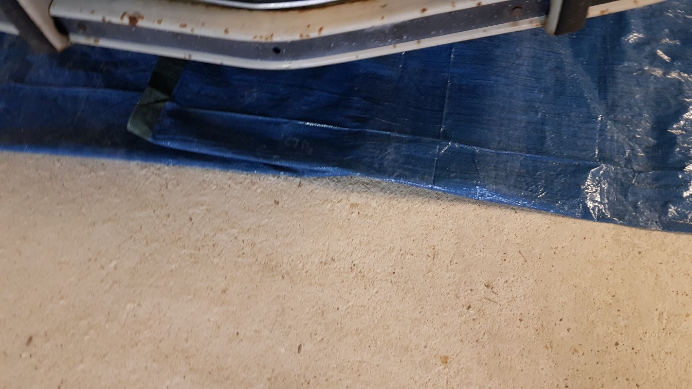

Petit tete a tete avec la deuche de papa.
Quelques photos, quelques larmes...
Allez on.y croit à la sauver
Plancher a refaire bas caisse...
- Messages : 17361
Les planchers n'ont pas l'air si catastrophiques que ça !! On dirait une rouille superficielle (bon sur photos c'est pas simple, d'autant que celles-ci avec les ombres et les flous artistiques, j'ai un peu de mal à voir !).
As-tu l'impression que les planchers partent par petits bouts de plaques ? Vois-tu le sol à travers ? Si tu appuies dessus avec un tournevis, passe-t-il à travers ?
Peut-être qu'une bonne rénovation (grattage, traitement) pourrait suffire ...
Pour les bas de caisse, c'est une autre histoire !
