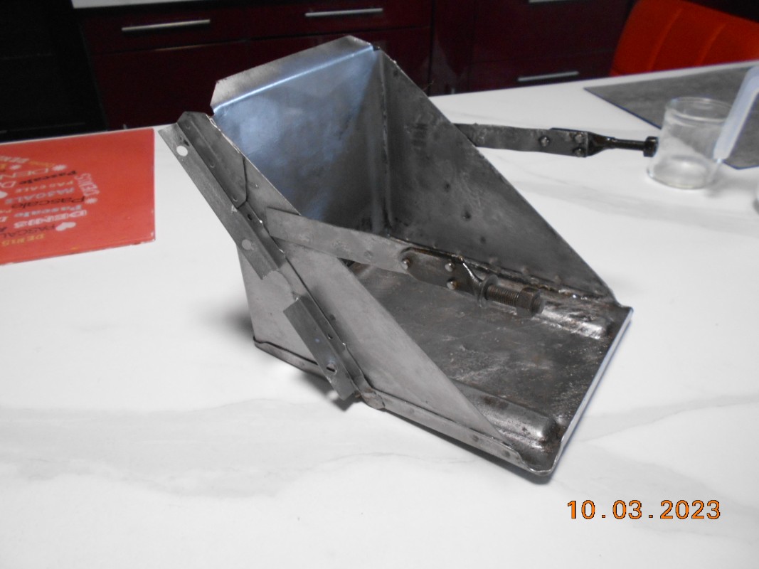

J'avance un peu sur la 51, en attendant que la température soit propice à la soudure des planchers. Du coup ai refait le bac à batterie. Il n'était pas peint à l'époque, mais étamé pour éviter la rouille due à l'acide...
Je l'ai donc décapé car il était repeint, puis passé au Rustol.
