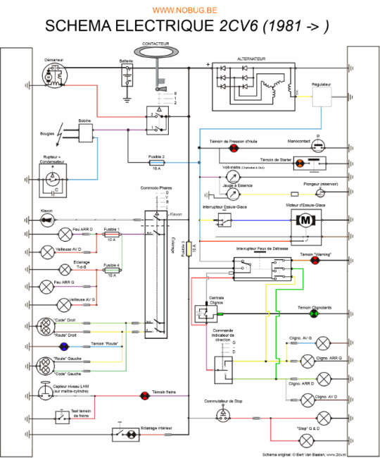

Ton problème est un peu étonnant.
Tu indiques ne plus avoir de clignotant et de jauges.
Or les clignotants et la jauge sont sur deux circuits différents
Les clignotants sont protégé par le fusible "jaune" et la jauge sur le fusible "bleu"
Je te mets ci dessous le schéma électrique de ta belle

Messages : 7413
Re: problèmes électriques sur ma 2cv
Bonjour @Filofax ,tu a mis un schéma 2CV à partir de 1981,celle de Bill est de 73,le problème peut venir de cosses oxydé donc à vérifier ou fil débrancher

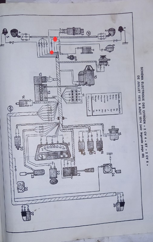

Messages : 2224
Ma deuche : 2cv 4 1974
Localisation : luxembourg
Âge : 67
Message par PLUX »
Deuchémoi a écrit : 21 déc. 2022, 12:28
bil56 a écrit : 21 déc. 2022, 12:02 curieux qu'en même temps je n'ai plus de jauge ni de clignotants ...
Tout le reste est OK ?
Ce n'est pas moi qui pourrait t'aider mais une 2cv6 de 73 et n'a 4 dev74 semblent avoir le même schéma.
Fusible bleu : essuie-glace, clignotant, jauge...
