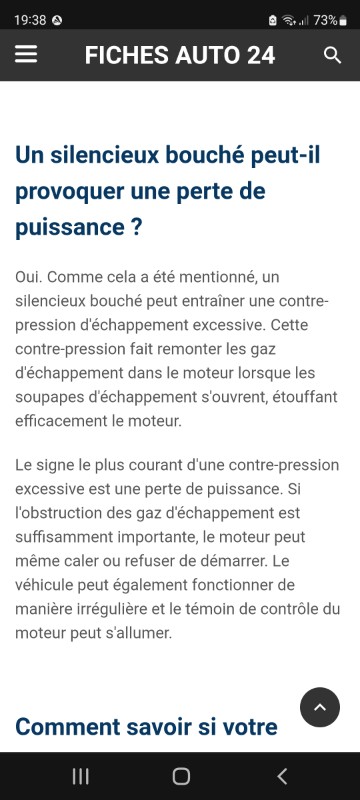

Peut-être que tu n'es pas loin de la solution.
https://www.fiche-auto.com/2021/06/symp ... e.html?m=1
Pour plus de sûreté, je changerai aussi la bobine par une sèche.

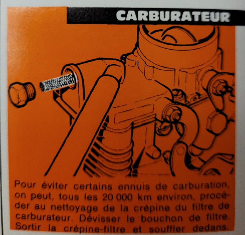

Bonjour, je sais pas si tu l'a fait, mais a tu nettoyer le filtre du carburateur, situé vers l'arrivée d'essence du carbu
Messages : 9812
Re: Ma 2cv cale d'un coup à plein régime.
Pour illustrer les dires de @CHARLYSTONE
Cela provient de ce petit livre bien sympathique, que j'oublie régulièrement :boulet2:
pat77

Eric13190 a écrit : 16 déc. 2022, 08:46 Pour illustrer les dires de @CHARLYSTONE
Tous les 20000 , vu les kilomètres que je fais par an, je suis tranquille un moment :p

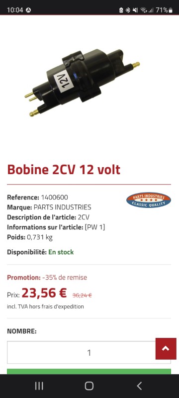

:france:
Super promo pour ce week-end et seulement ce week-end
https://www.tpv-2cv.fr/fr/shop/article/ ... CV_12_volt
Une "sèche" à moins de 24€ :o
Faitou

:merci: @eric pour l'info bobine commandée 😁 pour le filtre oui il a été nettoyé en fin de resto (mai 2022) mais je n'ai pas regardé dernièrement donc en résumé je vais remplacer la bobine par une sèche

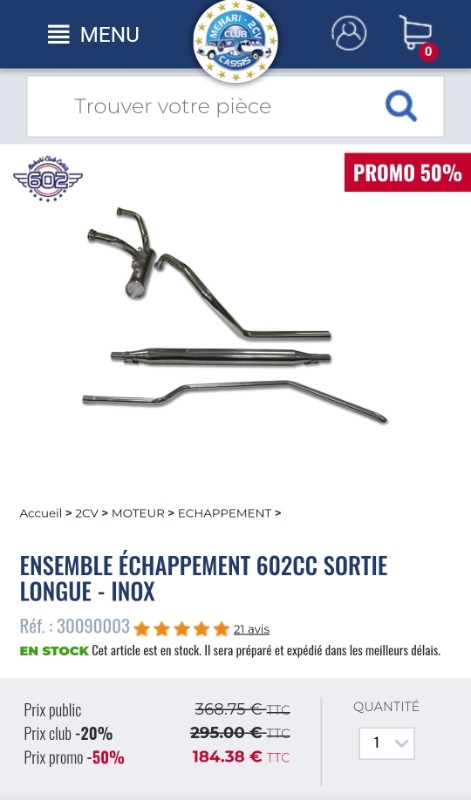

Si ça te tente... à ce prix là, l'ensemble est intéressant:
https://www.mehariclub.com/fr/30090003- ... ngue-inox/
Samedi 23h59 dernier carat.

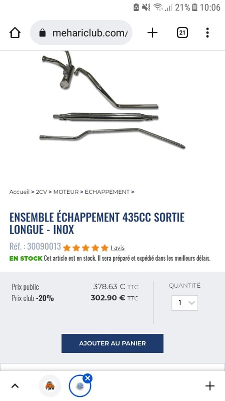

J'ai commandé le silencieux (une trentaine d'euros) hier en meme temps que la bobine sèche mais pas de regrets le kit inox pour 435 n'est pas en promos
Ligne Pot 435 inox
Ligne Pot 435 inox
Messages : 9812
Ha oui :boulet2: que je suis... ;)
