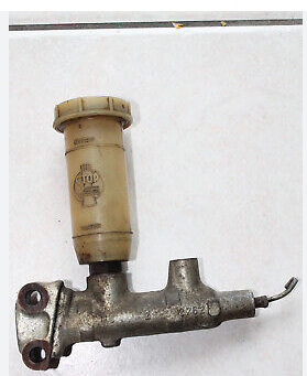

Aucun symbole ne figure sous le voyant en haut à droite, ni sur celui en bas à gauche d'ailleurs. Je n'ai aucune cosse sur le bouchon du réservoir du circuit de freinage. J'ai bien un mano contact de vissé sous la culasse gauche mais aucun fil pour le connecter. Donc plus j'avance et plus je recule... :???:
Le réservoir du Lockheed est le modèle assez fin et assez haut comme ce modèle :

Bonjour, c'est un bocal de liquide de frein Dot 4,pour frein à tambour a l'avant, normal qu'il y a pas de témoin de niveau ,mais tu dois avoir un fil pour ton mano.contact de pression d'huile
