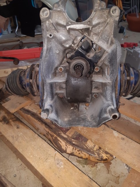

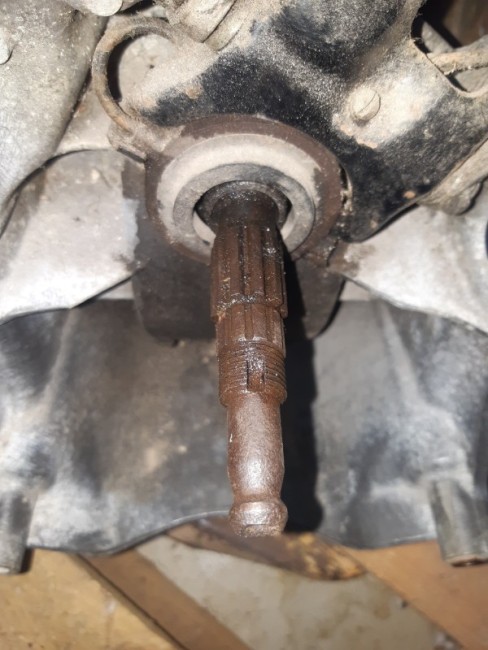

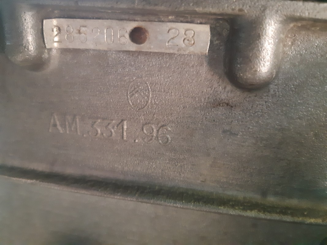

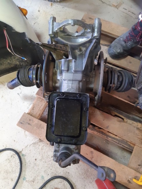

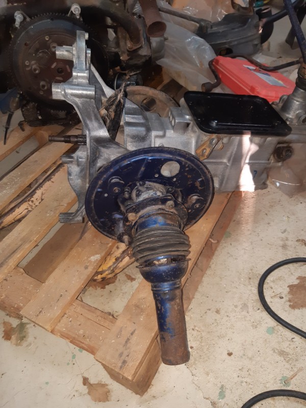

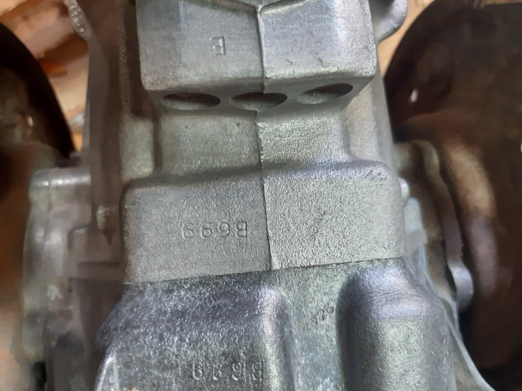

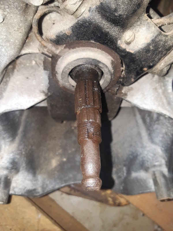

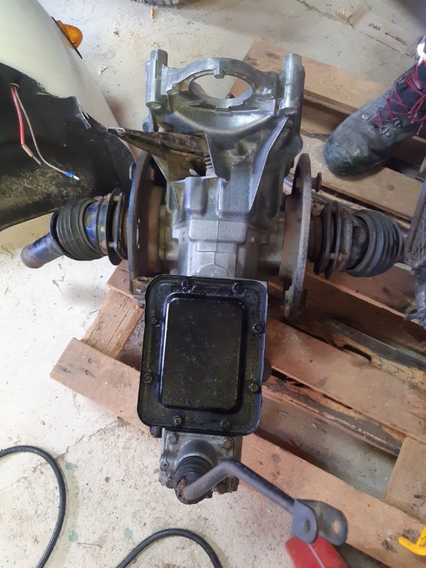

Pourriez vous m'aider a identifier cette boite ?
identification boite de vitesse 2cv

Re: identification boite de vitesse 2cv AM331.96
jai trouve ...
http://2cvco.canalblog.com/archives/201 ... 73736.html
- AZ, AZL et AZLP : Embrayage centrifuge. L'arbre de commande de la boite de Vitesse est guidé par un seul roulement et par le centreur en bout. Modèle à 10 cannelures
