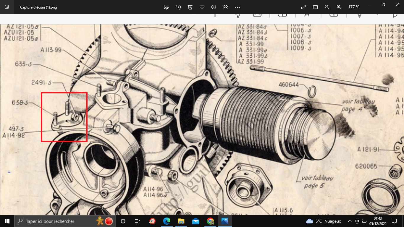

Messages : 3335
Re: circuit essence de la 2cv
