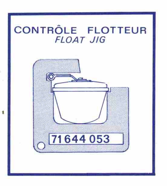

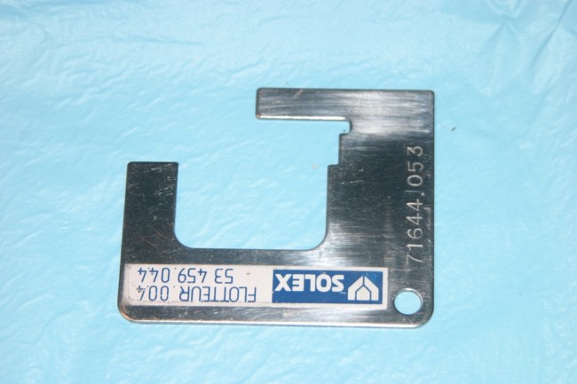

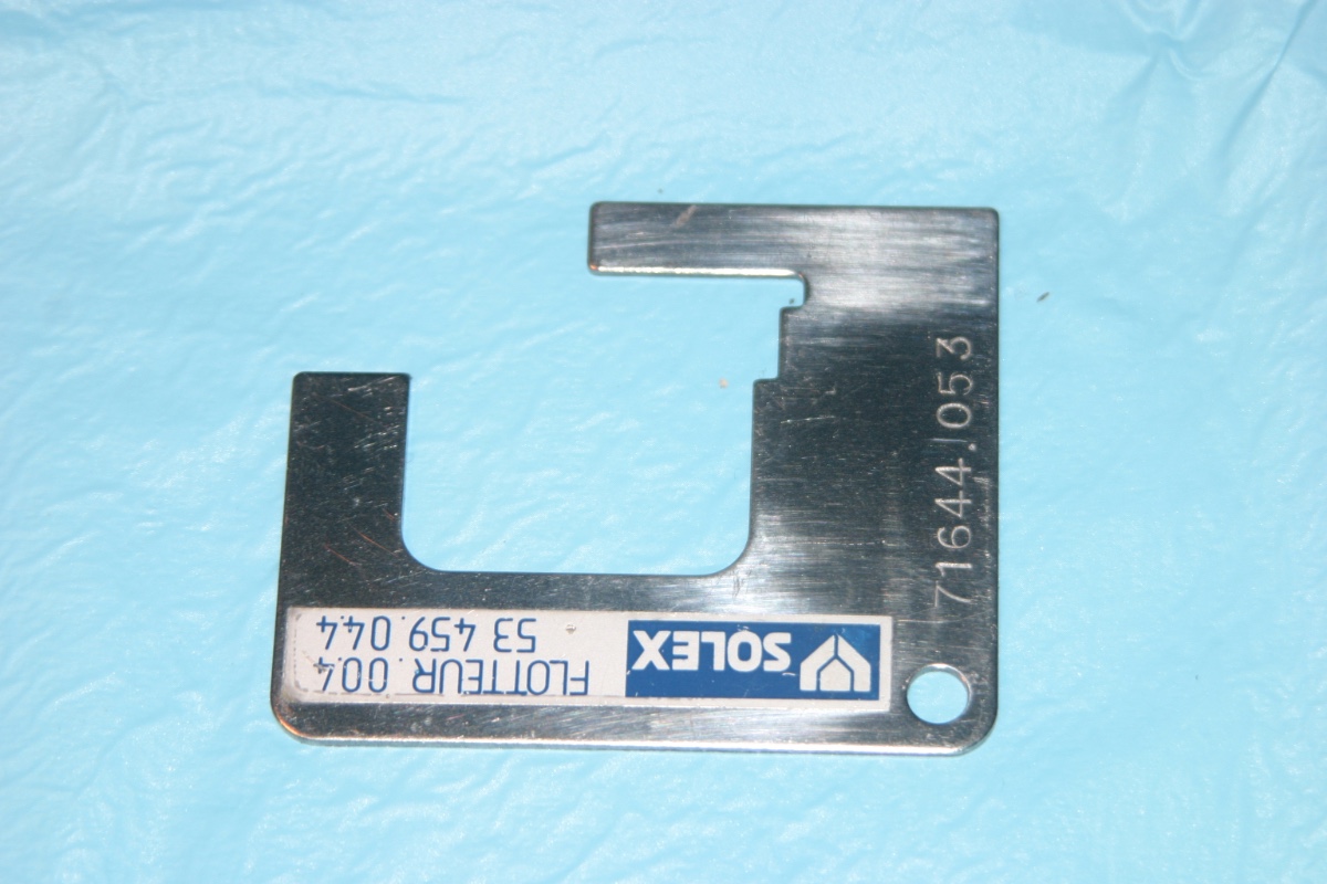

Pour ton souci de fuite d'essence à l'arrêt, je pense en premier lieu à un stop d'essence qui ne se fait pas : flotteur percé ou pointeau défectueux.
Je ne connais pas de réglage de hauteur de cuve pour le Zénith .

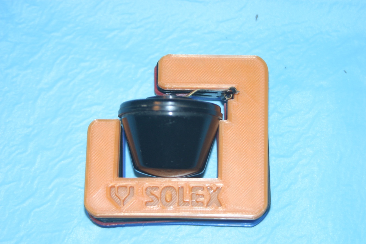

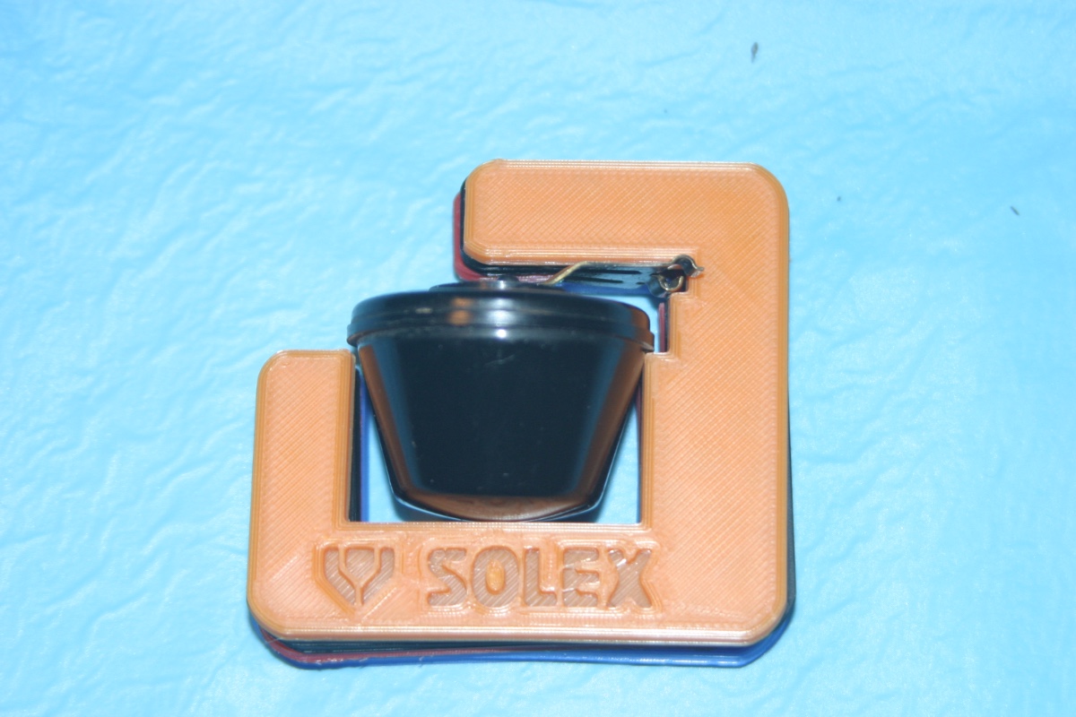

Tout comme pour les Solex type 26 ou 28 où il n'y a pas de réglage de hauteur de cuve mais simplement, la vérification de la position de la patte du flotteur, avec une jauge :
Solex - Jauge de flotteur - 3.jpg (65.12 Kio) Vu 2520 fois

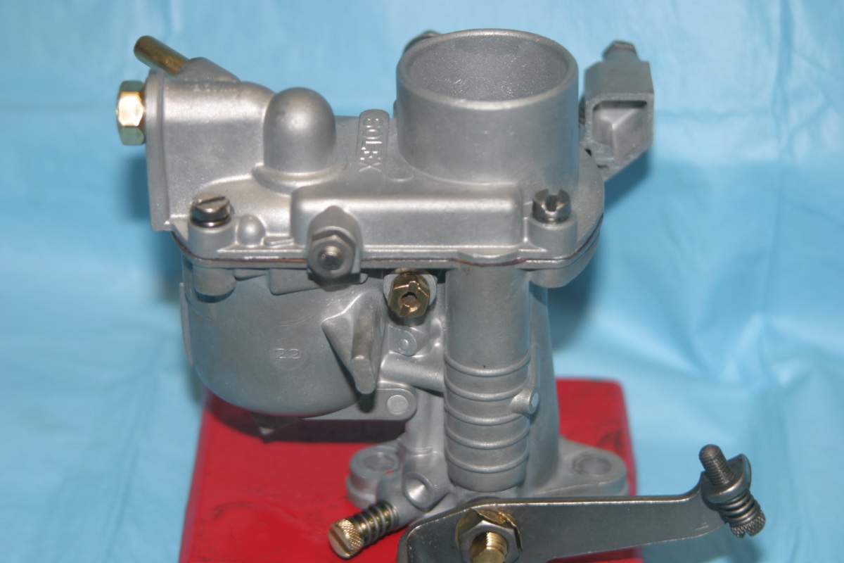

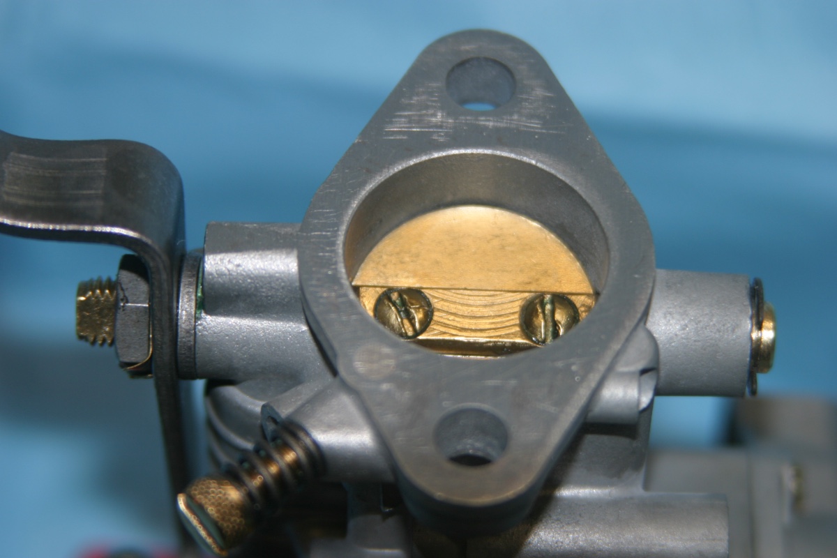

c'est un 28 CBI (avec frein de ralenti) ou un 28 IBC (sans frein de ralenti) que tu désires ?

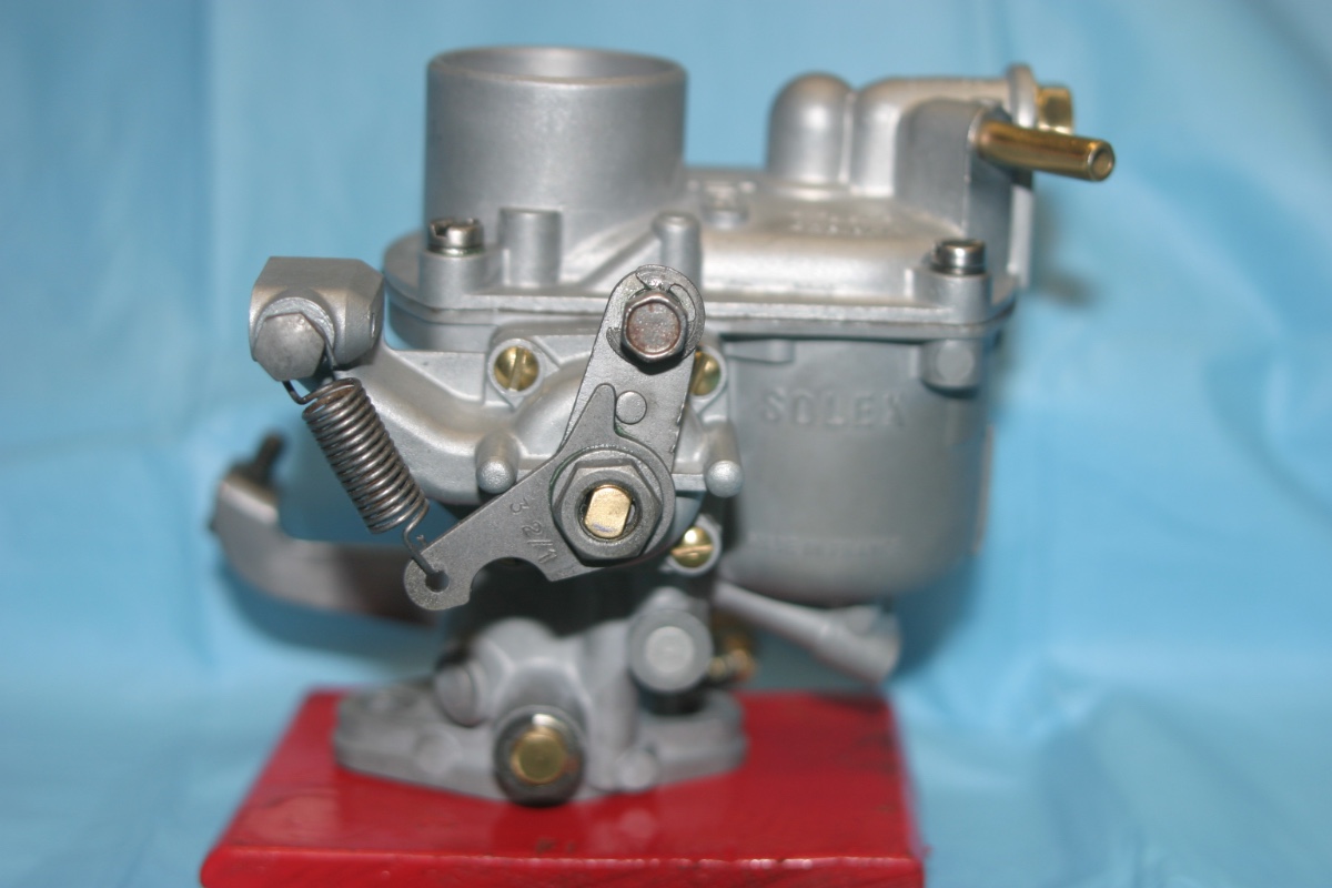

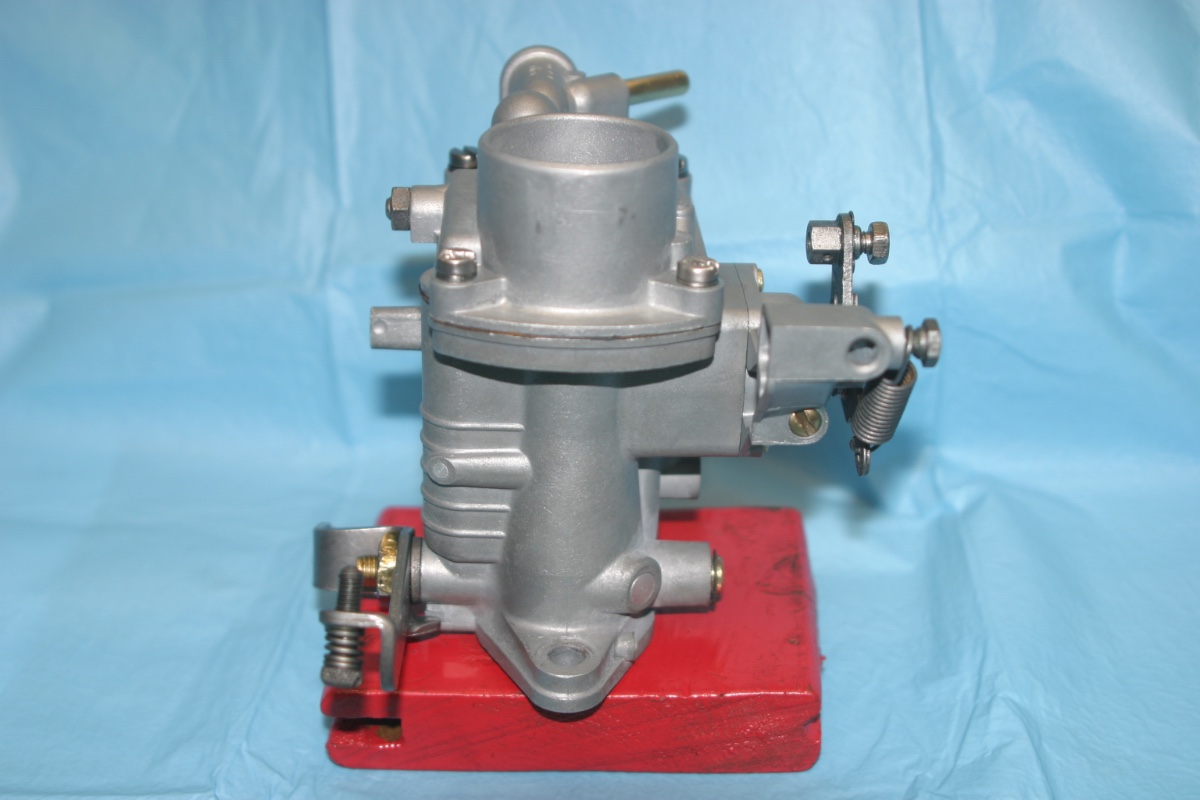

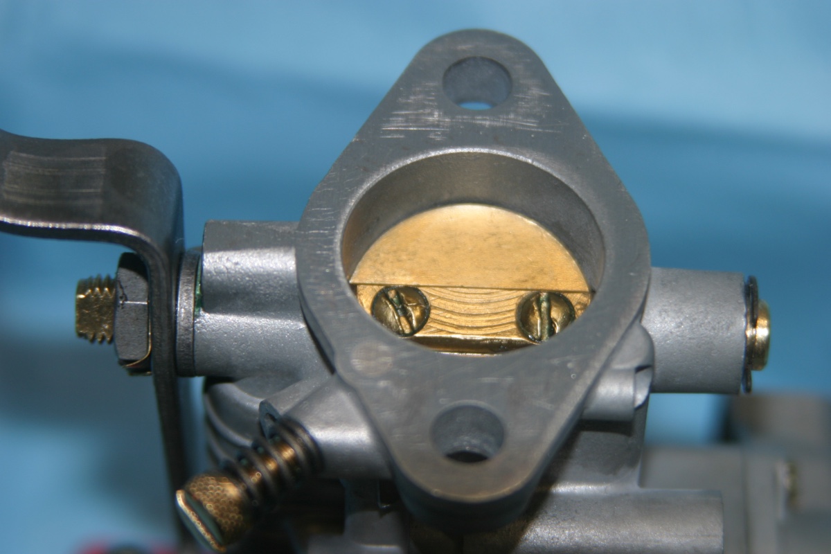

J'ai du 28 CBI à ne savoir qu'en faire et pour un 28 IBC, je peux te mettre un couvercle de 28 IBC mais la cuve sera gravée en 28 CBI ...
Evidemment, refait comme neuf (bagué, etc ...).
