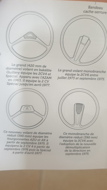

La deuche est une voiture ancienne, la direction ne peut pas être souple comparé au voiture moderne.
C'est pour cela qu'il y avait un volant de grand diamètre et c'est seulement en septembre 1975 que la multiplication de la crémaillère a été augmenté, cela a permis de voir l'apparition de nouveaux volants d'un diamètre inférieur.
Sinon tu as le lien
Pour les volants et la direction

Eric13190 a écrit : 09 sept. 2021, 08:49 C'est pour cela qu'il y avait un volant de grand diamètre et c'est seulement en septembre 1975 que la multiplication de la crémaillère a été augmenté, cela a permis de voir l'apparition de nouveaux volants d'un diamètre inférieur.
Intéressant cette info ! Merci Eric !
Ca veut dire que si, sur ma spécial de 87, je mets un volant Quillery, je lui ajoute la direction assistée et du coup je fais aussi du retrofit en la "downgradant" ... :pense:
