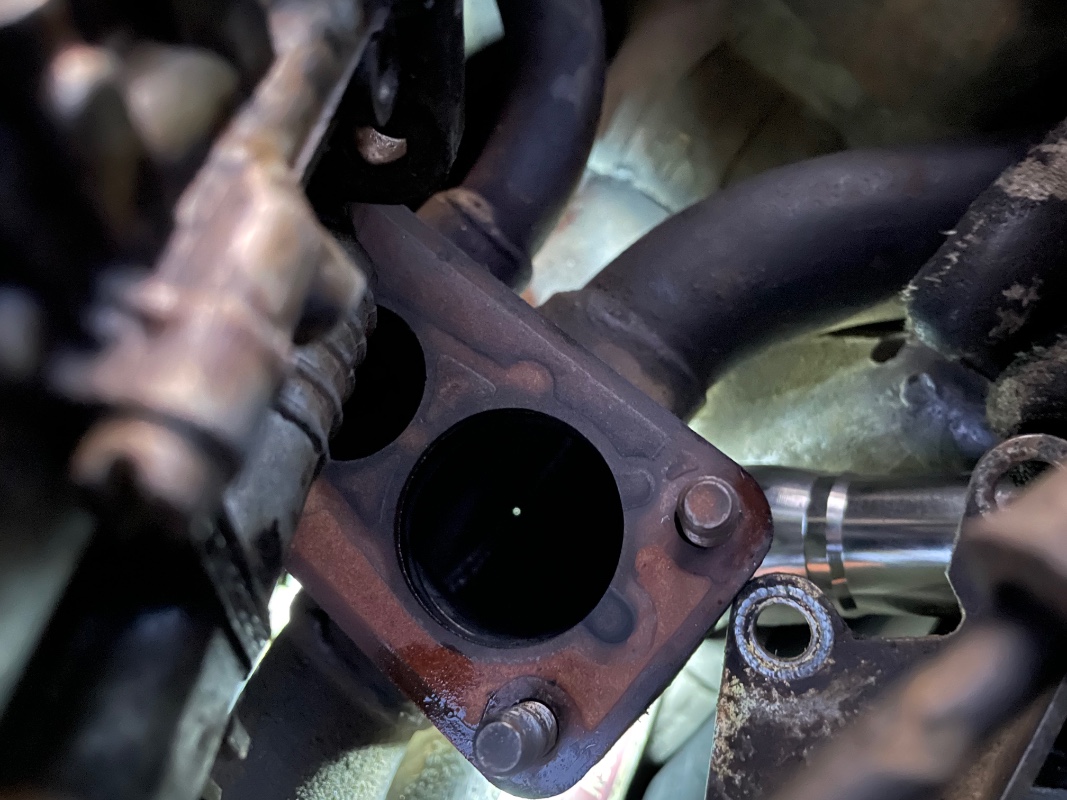

Nous regardons avec mon beau frère (qui a également une 2CV) et nous voyons que ça goutte sous le carburateur et légèrement au niveau de la pompe de reprise. J’ai changé la membrane de la pompe car elle était morte mais ça gouttait encore.
En fait, il y avait un trou au niveau de la tubulure comme vous pouvez le voir sur la photo.
J’ai donc pris mon courage à deux mains et j’ai tout démonté pour faire un point de soudure sous la tubulure!

Bonjour, le forum est là pour essayer de t'aider, tu viens de faire une grosse bêtise,tu viens de reboucher le trou dans la tubulure ,celui sert à évacué le trop plein d 'essence lorsque le moteur ne démarre pas, il te reste plus qu'à repercer, pour ton problème à tu remplacer la bobine, car c'est l'une des principales causes
Messages : 7202
Re: Problème démarrage de ma 2cv, le moteur ne tient pas
Je rajouterai que le trou dans la tubulure à la même fonction que celui qui se trouvé en haut de ton évier ou lavabo pour évacuer le trop plein d'eau :wink:

Pour repercer tu me conseilles quelle taille de foret ?
