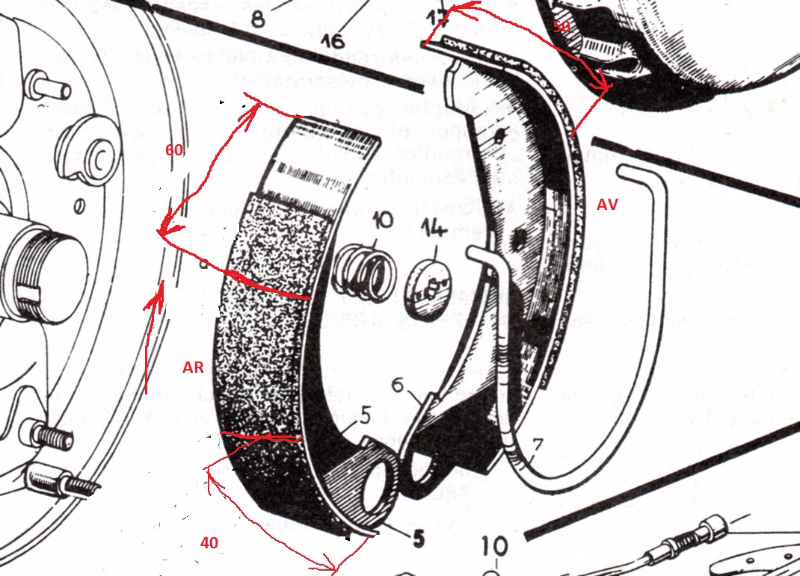

Moi aussi j'ai eu ce problème de bruit sur ma 2CV 6. Après plusieurs essais, démontage, remontage et réglages sans succès j'en suis venu à cette solution. J'ai enlevé de la garniture suivant les valeurs indiquées sur le dessin et depuis plus de bruit et un freinage toujours aussi efficace ... :salut:
Re: Hum .... bruit pas agréable au freinage !! sur ma 2cv
JC 34 a écrit :Frein AR 2CV011.jpg
Oui, cela correspond à un bon détalonnage et effectivement le freinage va rester tout autant efficace car il ne dépend pas de la surface de frottement mais de la pression exercée qui elle restera identique ou plutôt la force exercée par cette pression sera constante ; seul petit inconvénient : la durée de vie des garnitures sera un peu diminué. si vous voulez plus d'explication je peux vous les donner. :wink:

Sur le dessin de JC,il a enlevé une partie en haut et en bas donc le freinage ce fait sur une plus petit partie donc s'use plus vite que sur la longueur d'origine,le freinage est moins réparti d’où une usure plus rapide,enfin il me semble :pense:
Désolé René nos messages se sont croisés :laughing:

Il se trouve que les mâchoires bruyantes que j'avais monté sont des Valéo et parfaitement centrées avec l'outil Citroën ..... J'avais bien sur pensé aux tambours, mais ils sont en parfait état. Alors bon :???:
J'ai pensé à faire cette modification en constatant, lors de la réfection des freins AR de ma DS, que les garnitures des mâchoires sont fabriquées suivant la découpe que j'ai appliqué sur les mâchoires de ma 2CV en tenant compte de la différence de diamètre bien sur. :salut:

Alors pour compléter un peu mon explication et en restant simple, le freinage est obtenu par la force de frottement entre la garniture et le tambour, cette force correspond à la poussée du cylindre de roue répartie sur la surface des garnitures.
Si par exemple on prend comme force de poussée du cylindre de roue 10 kg (plus exactement environ 100 N mais on gardera les kilogrammes plus parlants pour tout le monde) et que la surface des garniture est de 20 cm² on aura donc une pression de 0,5 kg au cm² ; si on diminue la surface des garnitures de moitié soit 10 cm² le cylindre de roue lui va garder sa force mais la pression obtenue sera maintenant de 1 kg au cm² donc pour simplifier on aura moitié moins de surface de frottement mais 2 fois plus de pression on comprend donc facilement que le freinage sera équivalent. Par contre il est clair qu'a surface diminuée de moitié, les garnitures vont s'user deux fois plus vite ! enfin il faut aussi considérer qu'à surface de frottement moindre on aura un échauffement des garnitures plus important mais même avec des garnitures détalonnées je n'ai jamais réussi à mener un tambour de deuch au rouge ! :wink:

je suis tout a fait d'accord avec toi David, il y aura la même pression de freinage , que sur une partie du tambour ,
il risque de chauffer et s’ovalisé, j’ai déjà vue des tambours fumer et prendre feux , :salut:
( est aussi il y a un risque de décollement du reste de garniture sur la mâchoire )

zamzam a écrit :Alors pour compléter un peu mon explication et en restant simple, le freinage est obtenu par la force de frottement entre la garniture et le tambour, cette force correspond à la poussée du cylindre de roue répartie sur la surface des garnitures.
Merci pour l'explication David !
