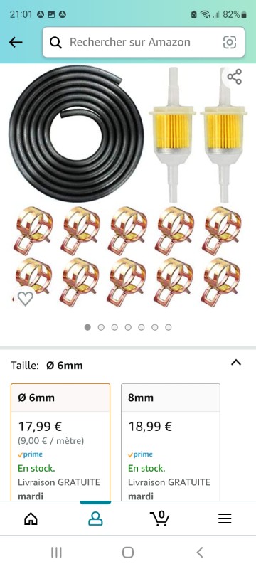

Messages : 9812
Re: Fuite essence durite sous pompe de ma 2cv
J'ai acheté ce kit.
La durite est de belle qualité,, les colliers suffisants et les filtres adaptés.
Kit Ligne de Carburant - 2m Ø 6mm Conduite de Carburant + 2 Pièces 6mm / 8mm Filtres à Carburant + 10 Pièces Collier de Serrage pour Kawasaki Kohler Briggs & Stratton Petit Moteur https://amzn.eu/d/6y6CmJ2
A plus
