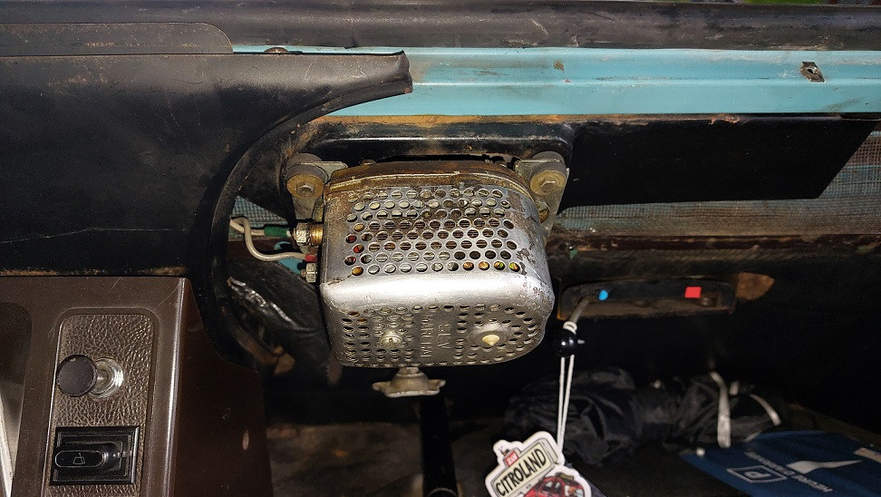

en voulant tester les essuie-glaces, quelle surprise rien ne fonctionne , juste remarqué un clac lorsque j'ai appuyè sur le bouton.
Je suppose donc que le moteur est HS à lire les différents posts.
Je voulais savoir, y a t-il un moyen de savoir si le moteur est en 12v ou 6v sans être obligé de tout démonter..
Emmanuel.
Messages : 9158
Re: Le moteur d'essuie glace de ma 2cv ne tourne plus.
Salut Manu,
A partir de 1970, nos chères mémères sont passées aux 12 volts, donc le moteur a essuie glace est, doit être, en 12 volts.
Ta batterie est bien une 12 volts?
Souvent la graisse qui baigne le mécanisme devient dure et empêche ce dernier à faire son mouvement.
Ouvrir le moteur, le nettoyer et remplacer cette graisse devrait lui être bénéfique :)

Bon, un petit retour.
j'ai enfin réussi à tout démonter, déjà une bonne chose :p :p
quand je sens le moteur il a une drôle d'odeur, je pense donc qu'il est hs.

j'en suis au démontage du moteur, j'ai 2 fils un rouge et un vert, je suppose que c'est 2 + car sur le côté il y a une patte de vissée sur la carrosserie
Faut-il débrancher la batterie pour débrancher ces 2 fils ?

Je suis très content, après avoir suivi tous vos conseils et tutoriels, j'y suis enfin arrivé.
Gros nettoyage, et degrippage ensuite nettoyage des contacts.
Ensuite remontage et tests
Résultat tout est OK
La borne verte me fait tourner le moteur et la borne rouge le point zéro.

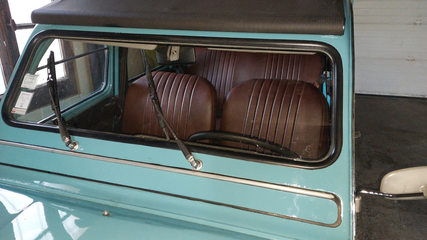

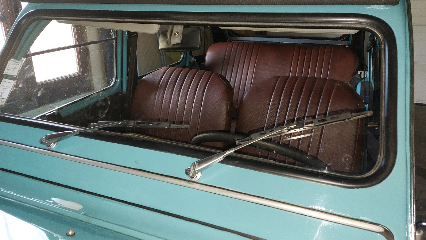

remontage ce matin et surprise :mdr: , l'arrêt des essuie-glaces ne se fait pas au bon endroit :pleurelarmes:
Messages : 9158
Re: [Résolu] Le moteur d'essuie glace de ma 2cv ne tourne plus.
Je pense que tu doit mettre ton moteur au point zéro.
Regarde ce post
viewtopic.php?f=14&t=16743

Message par tesmanu »
à priori j'ai dû monter l'axe dans le mauvais sens :pensif:
reste à tout démonter et à recommencer :larmes:

Bon cette fois sujet vraiment ok,
Après avoir encore tout démonté et remonté, j'avais mis l'axe dans le mauvais.
1H après c'est tout bon :) :)
