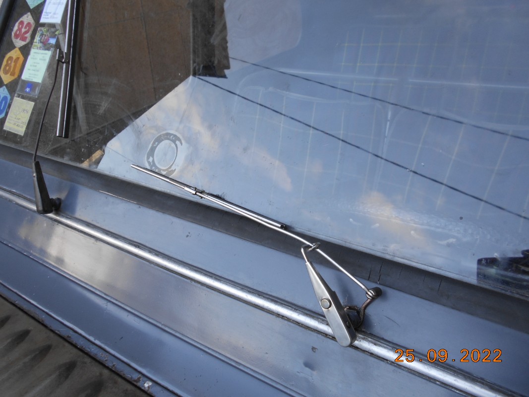

J'ai fini par les trouver ces fameux hyperbalais !! Le débattement est réellement maxi ! De plus compte tenu du chemin plus long à parcourir, la vitesse est améliorée !!
Celui de gauche est à fond tout comme celui de droite ! Impressionnant !!
A fond à gauche.
A fond à droite. (inversé qd on est au volant)
Ca balaie largement plus et donc largement plus vite !!

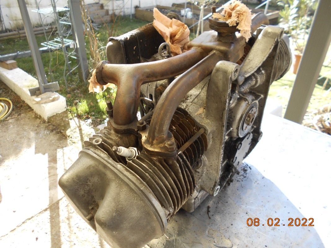

Je remonte ce vieux post !! En effet à l'époque, et pour gagner du temps, j'avais changé moteur et boite en avais prévu de refaire ces éléments !
Alors j'attaque la réfection du moteur de manière à ce que cette voiture soit "matching" à 100%, et l'on commence par le démontage !!
denis56 a écrit : 24 janv. 2022, 15:40
denis56 a écrit : 18 janv. 2022, 17:41 Les deux boites sont identiques !
Au premier plan la dernière que je suis allé chercher, derrière, celle de la voiture que je vais prendre le temps de démonter, pour trouver d'où vient ce bout de dent tombé avec l'huile lors de la vidange !
L'autre je la bichonne et elle va être installée dans la voiture. Du coup je vais avoir l'ensemble moteur/boite à refaire et à installer plus tard !!DSCN1791.JPGDSCN1793.JPG
Par contre je ne suis pas parvenu à desserrer l'écrou du volant. J'ai fait sauter l'arrêt, je me suis muni d'une clef à douille de 24 longue, j'ai bien compris que c'est un pas à gauche, mais ça ripe...
Vais sans doute l'exploser !!
Bon il a suffit d'utiliser une clef à chocs et tout est démonté !!

Cela commence par l'ouverture !!
Je vous ai fait grâce des séances de démontage et de nettoyage !
Messages : 1606
Âge : 69
Re: Réfection 2cv AZ 1955
Rodage soupapes neuves, mais surtout changement des chemises/pistons pour remettre des cylindres à petites ailettes conformes à l'époque. Bien sur la segmentation est neuve !
