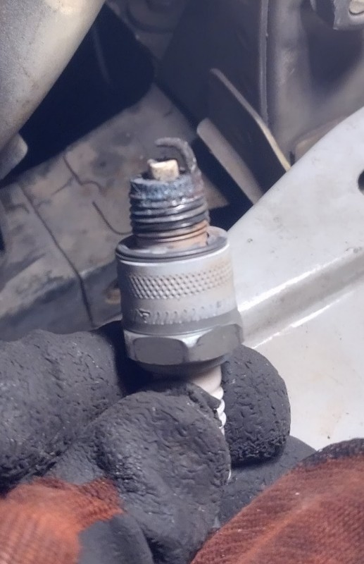

Ames sensibles s'abstenir... C'est pas beau à voir ! :surpris:
Je n'ai toujours pas trouvé de solution à ma perte de puissance. D'autres problèmes sont arrivés par ailleurs ce qui m'a pas mal retardé dans mes investigations... Entre autres, j'ai changé mes rupteurs et mon condensateur (voir sujet sur le calage impossible).
La dernière fois que j'ai utilisé ma Deuche sérieusement, il y a 2 mois, c'était au Crêt de l'Oeillon dans le Pilat, elle m'a bien emmené au sommet, mais elle a craché une bougie à la descente. En fait le pas de vis était HS. :( J'ai donc essayé de posé un Hélicoil. Je n'ai pas dû faire correctement car voici comment j'ai retrouvé ma bougie ! J'ai viré l'hélicoil hier et remplacé par un véritable filet rapporté fixé à la loctite, ça me semble un peu plus costaud. Essai à venir...
Cela dit, est-ce que vous pensez que l'état lamentable de ma bougie, après quelques dizaines de Km au pire, s'explique par une mauvaise installation de mon hélicloil ou est-ce que je dois chercher ailleurs la cause de cette dégradation extrême ?

Bien posé, un hélicoil est très costaud. Certains moteurs, plutôt puissants, (carters/culasses en alu) sortent d'usine avec des hélicoils montés dans les filetages. Ne cherches pas plus loin, manifestement, ton hélicoil était mal monté et une partie des gaz de l'explosion remontaient le long du filetage de la bougie créant un effet "chalumeau".

François44 a écrit : 14 janv. 2023, 15:19 Bien posé, un hélicoil est très costaud. Certains moteurs, plutôt puissants, (carters/culasses en alu) sortent d'usine avec des hélicoils montés dans les filetages. Ne cherches pas plus loin, manifestement, ton hélicoil était mal monté et une partie des gaz de l'explosion remontaient le long du filetage de la bougie créant un effet "chalumeau".
L'effet "chalumeau" ! Oui, je comprends mieux l'état de ma bougie.
