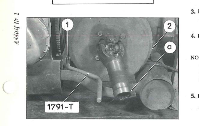

Je souhaite en bricoler une ressemblant à la clef 1791-T du manuel des réparations.
Comment faites-vous ?
Je suis gêné par la tôle de protection moteur.
Utilisez-vous une clef du commerce juste tordu ? faut-il mieux une clef à œil ?
