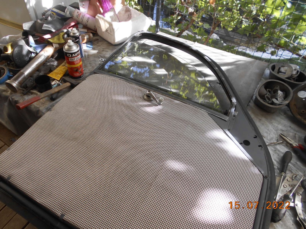

La porte Raoul est enfin installée:
Messages : 17435
Re: Réfection 2cv AZ 1955
La vitres est-elle descendue à son maximum ?

Deuchémoi a écrit : 17 juil. 2022, 12:35 La vitres est-elle descendue à son maximum ?
Non elle peut disparaitre mais dans ce cas on croit qu'il manque une vitre !! :tirelalangue:

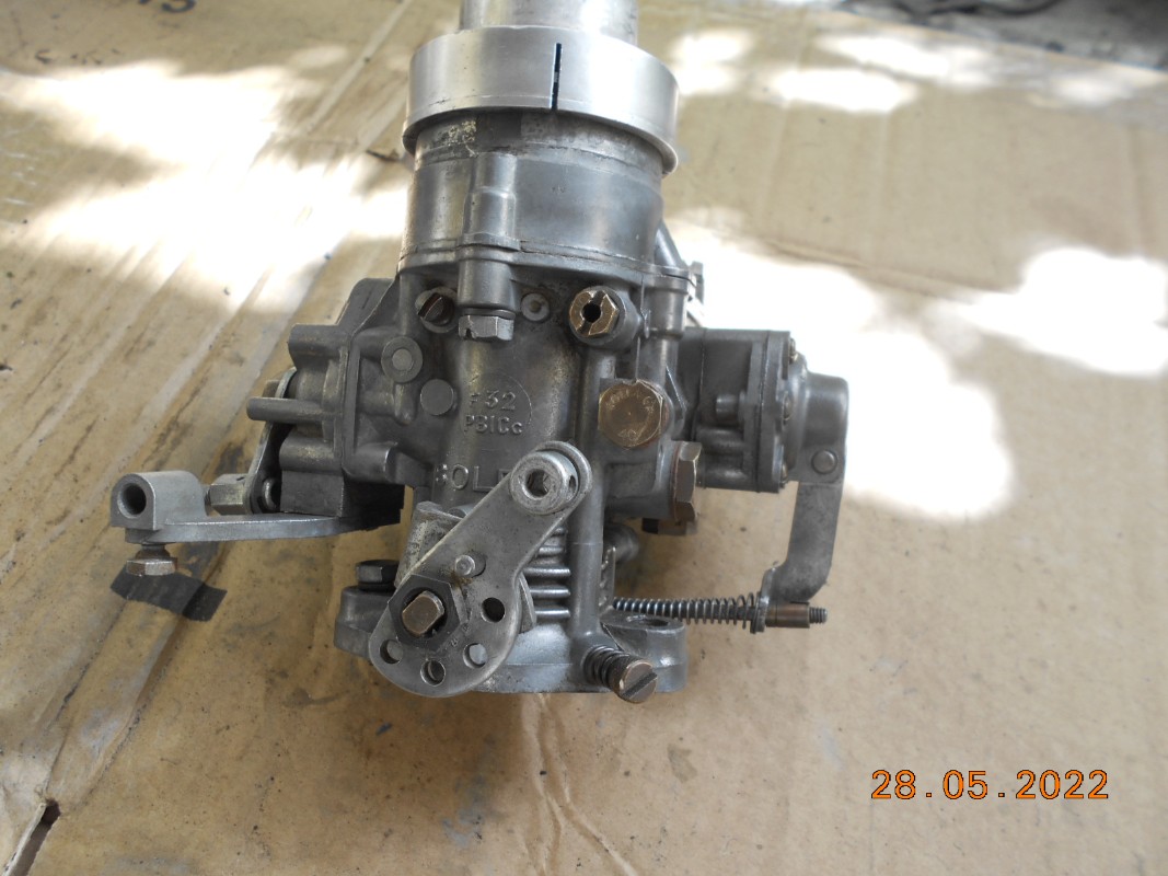

Enfin la grosse modif !!
Montage de la pipe Byno avec un carbu de 32 ! Le pot primaire est modifié, et le carbu est tourné à 90° pour que la tringlerie d'accélération soit dans le même axe...

romuald31 a écrit : 10 août 2022, 17:20 Ca sent les chevaux sauvages!!
Oui ça roule un peu mieux mais il faut affiner le réglage; Elle s'engorge au ralenti donc trop riche !!
J'ai gagné une bonne dizaine de km/h... Je taquine le 90 !!

Voici le carbu:

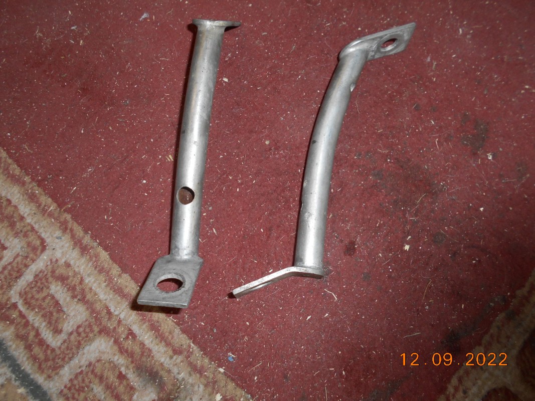

Encore une petite option pour mon AZ !!
Des supports d'anti brouillards, je crois d'ailleurs que @Davidusud a les mêmes !
Ce n'est pas le tapis du salon mais celui du garage !!

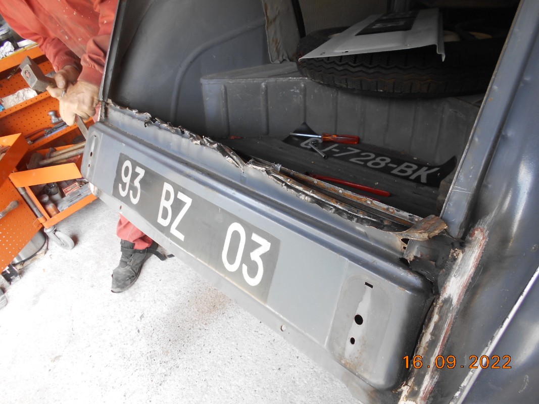

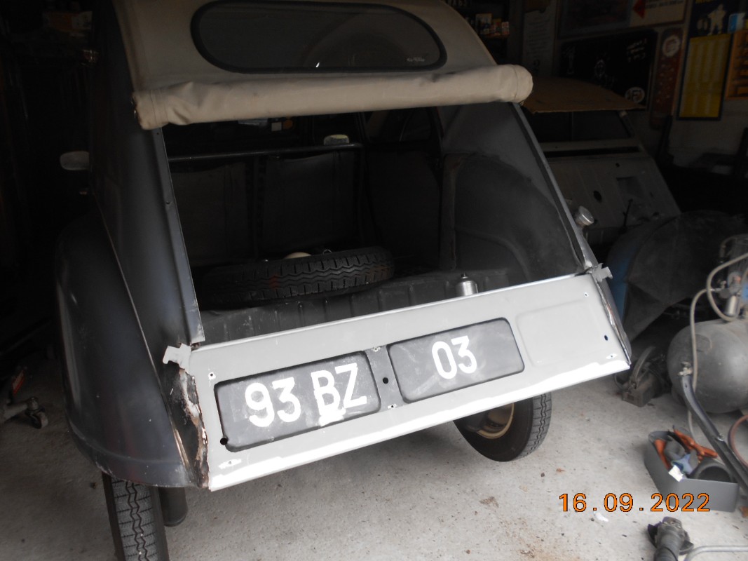

Reste a changer le panneau arrière et à remplacer par un trois médaillons pour que la voiture soit véritablement conforme à son époque.
Le panneau d'époque a été trouvé car refabriqué par un artisan:
Il faut également changer les feux et adapter des Pecaxau difficiles à trouver et donc assez couteux...
Il y a aussi l'éclairage de plaque en demie-lune encore plus rare...
Messages : 1605

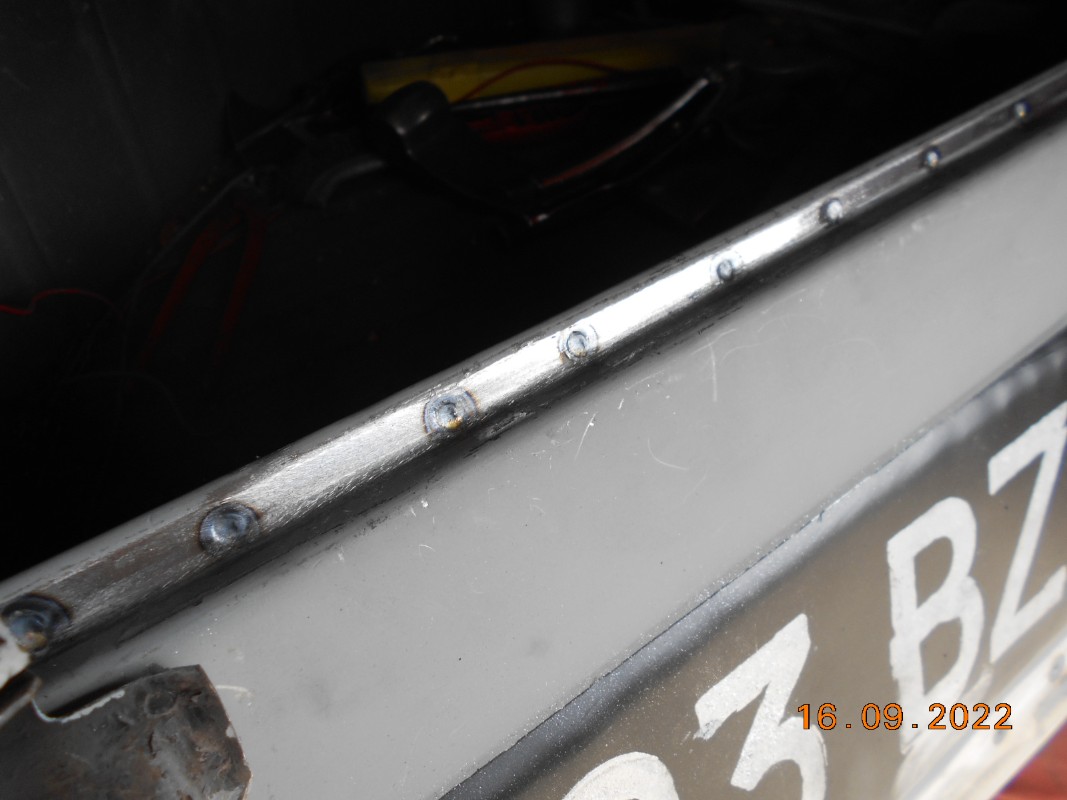

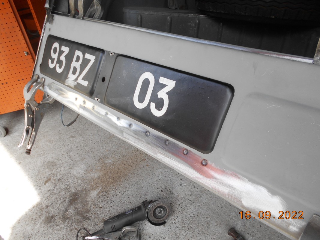

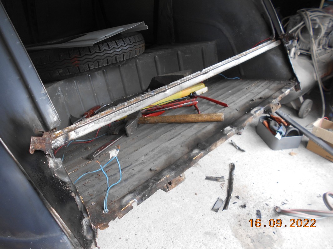

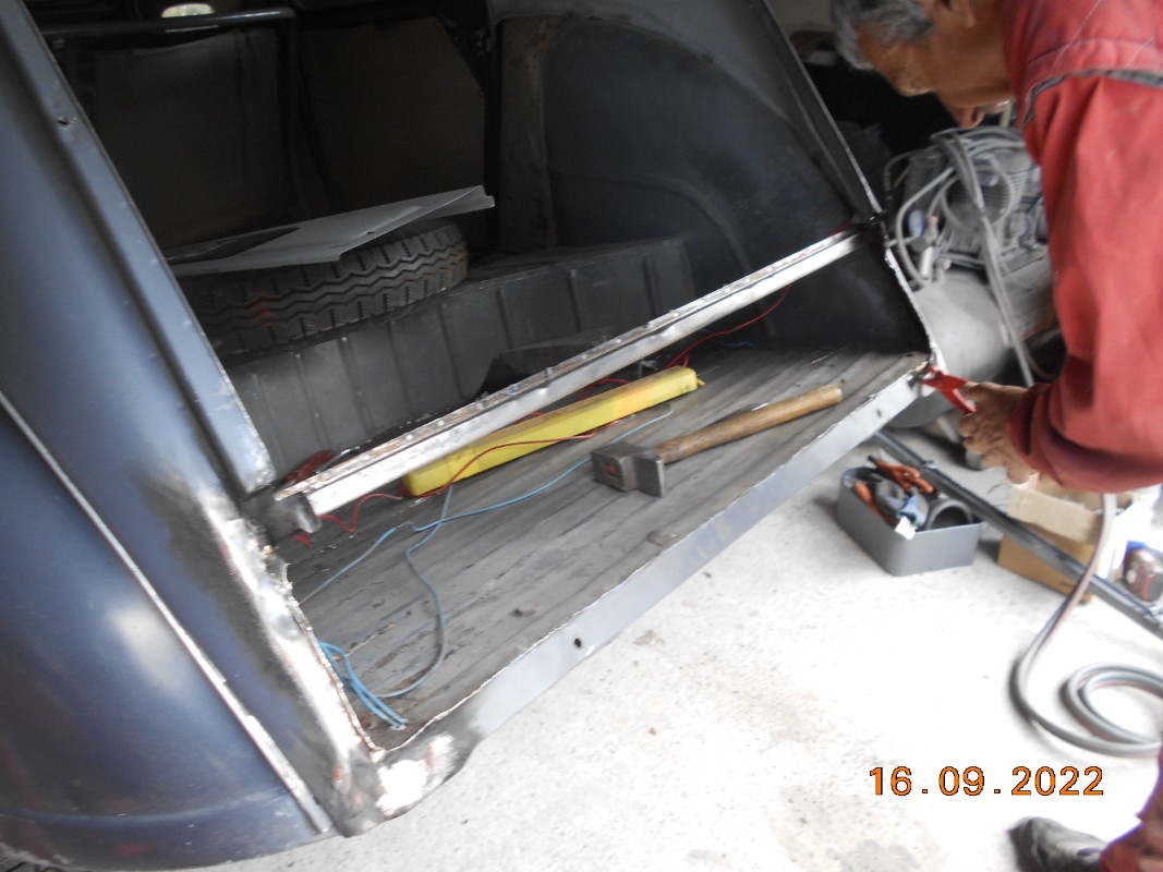

Bon c'est fait, voici vite fait les étapes.
Petite précision tout à été ressoudé par points comme d'origine !! Du super boulot !!
Messages : 1605
Mise en place du panneau.
Ponçage du galva que j'avais mis pour avoir un contact qui permette la soudure par points...
Et voilà un après midi avecun connaisseur de la soudure et de la carrosserie ! Plus qu'à peindre à la bonne couleur !!
