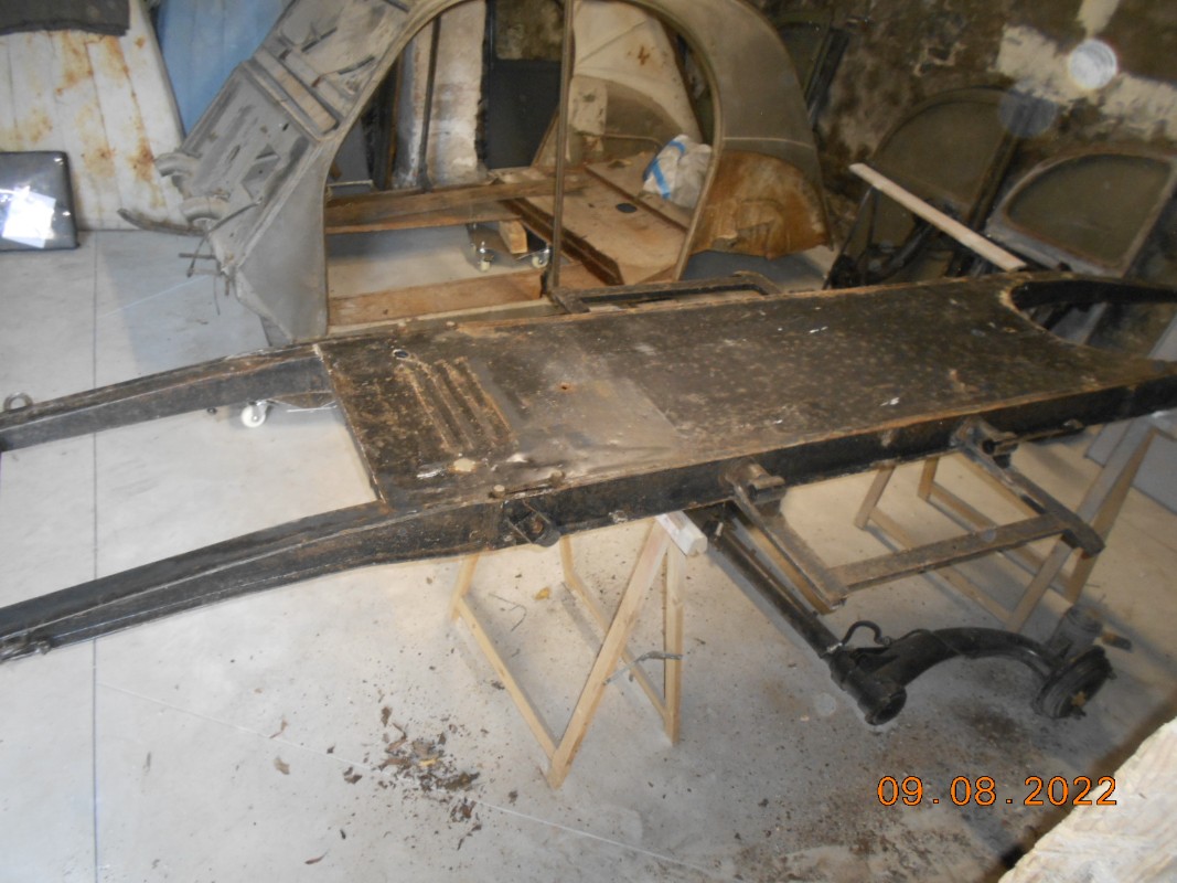

Le châssis est en très bel état !
Vue du dessus:
Oxydation de surface.
Vue du dessous:
Paradoxalement pratiquement pas d'oxydation...
Messages : 9334
Re: Restauration 2cv Type A de 51
Oui elle est vraiment en excellent état cette voiture.
Tu as un bel exemplaire entres tes mains.
Messages : 774
Le châssis est vraiment dans un état incroyable !
Il n’y a pas de tôle de protection du moteur sur les premiers modèles ?
Il y a en plus le système de réglage de la banquette entre les deux renforts, on en apprend de plus en plus
Message par capra »
Bien préservée cette voiture, en effet le support de la banquette avant sur les deux montants, je découvre aussi, sur ma 65 c'est pas soudé dessus, mais sur le plancher.
La réno va être plus facile, juste du nettoyage, traitement... ;)
Pas de tôle moteur, il y en avait pas non plus sur mon azam, je sais pas encore si il en avait d'origine, moi j'en ai mis une.
Mais mon AZAM avait été plutôt maltraitée, j'ai l'habitude de sauver des voitures qui ont pas toujours étés bien préservées...
