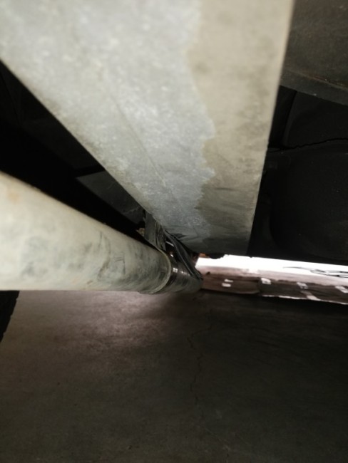

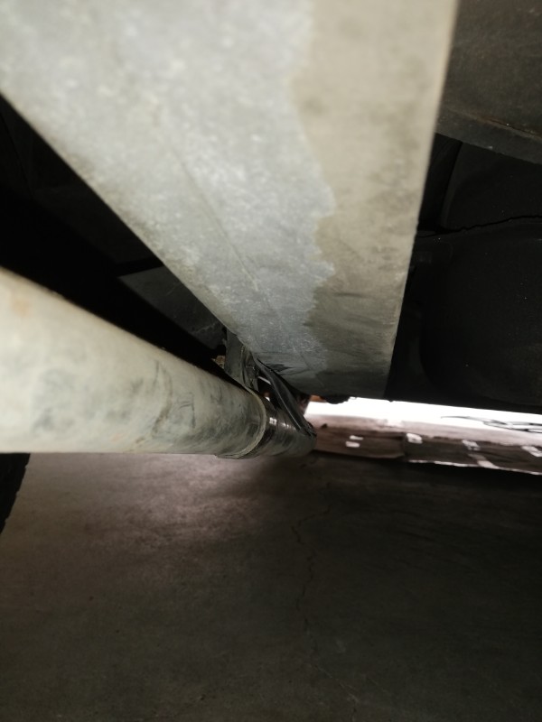

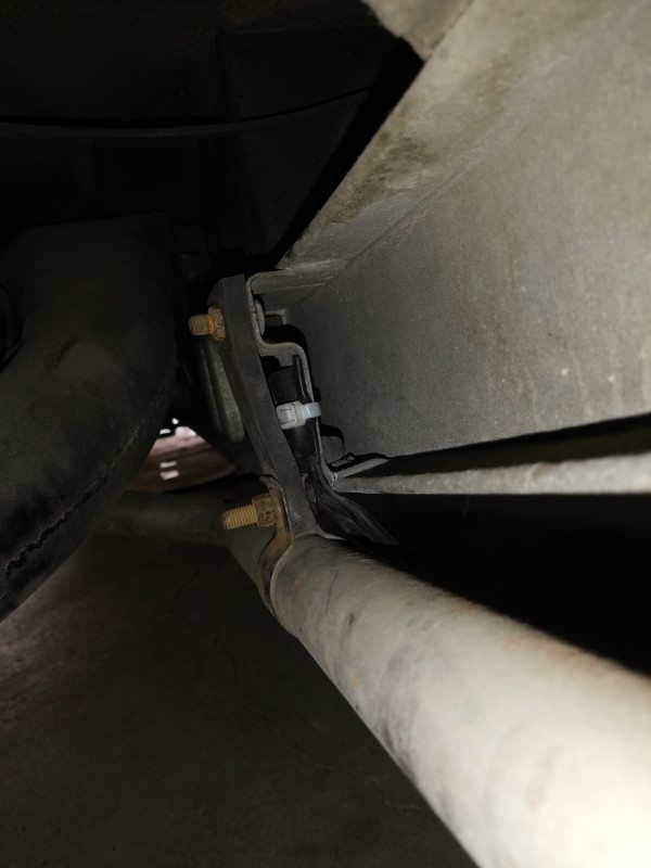

J'ai commencé par régler l'échappement qui semble près du châssis. Je vous met des photos vous me direz si c'est bon le réglage :)

Le bruit s'entend très bien coté conducteur. A l'avant aucun bruit mais sur le côté oui. Je reste bloqué sur l'échappement mais je ne vois pas ou il pourrais toucher.
