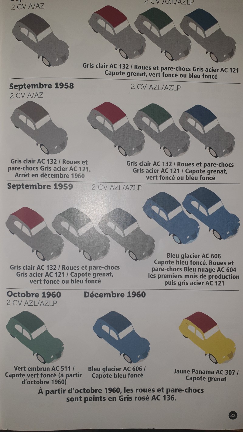

Re: Couleur carrosserie !
Oui en effet,
Le bleu est apparu en septembre 1959 Vu que c'était la nouveauté en 09/1959, certainement que le propriétaire a voulu donner un côté moderne à son auto tout en gardant une couleur d'époque.
Très intéressant ce document qui détaille les référence couleur à partir d'une année véhicule.
Ou peut on le consulter ?

Re: Couleur d'origine carrosserie 2cv Juin 1959?
Je crois avoir vu ces petits dessins plusieurs fois dans le magazine Planète 2CV
Sinon le simple nuancier fait bien l'affaire : https://2cv-legende.com/accessoires/nuancier-2cv
C'est sûr qu'en juin 59, c'est gris clair AC132 !
Pas trop le choix lol
