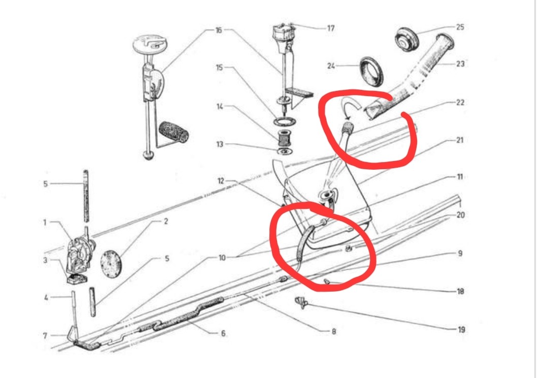

Ne t'inquiète pas pour la pompe, sur la 2cv, elle est mécanique, il faut que le moteur tourne pour qu'elle remplisse son rôle.
Je pencherai plutôt soit vers la durite du réservoir qui doit être poreuse (j'ai eu ce soucis sur mon C15) soit ton manchon de goulotte qui doit être poreux, dechiré et qui perd.
Pour les veilleuses, je ne sais pas mais pose la question dans le salon adéquat, tu auras plus de réponses.

Ok, je vais vérifier ça. Merci pour le schéma c'est bien pratique.

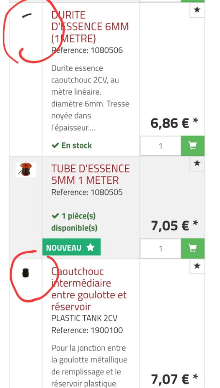

J'ai eu le meme souci l'hiver dernier, la durite sous l'aile avant fuyait au niveau du filtre a essence. J'ai perdu 20L d'essence (j'avais fais le plein avant de la garer pour l'hiver bien sur :boulet2: ), et malgre une odeur d'essence tres forte, aucune trace visible au sol.
Donc je verifierais au niveau de la goulotte et du reservoir bien sur, mais aussi tout le long de la durite. J'ai remplace la durite complete reservoir - carbu tout seul comme un grand, c'est pas trop complique, ca coute pas cher, et c'est une bonne assurance dans tous les cas.

oui c'est vrai que l'on m'a conseillé de ne pas trop remplir le réservoir. Je vais changer la goulotte et les durites et repartir à neuf. Je serais plus tranquille.

Suite à vos conseils:
Durites neuves et filtre essence neuf plus colliers
Joint goulotte neuf
Carbu refait à neuf
Ça va déjà mieux, beaucoup moins d’odeur.
