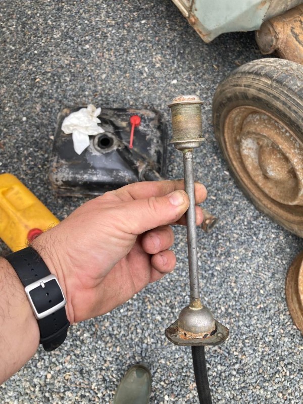

Je suis en train de rénover ma 2cv AZLP de 61.
J'ai sorti le réservoir. Il ne fuit pas. J'ai démonté la "tige" (maintenue par 3 vis) qui amène l'essence vers le carburateur. Elle était encrassée. Même après nettoyage, elle reste "imperméable", ne laisse passer aucun liquide ni air.
Savez comment se nomme cette pièce ? Et comment la nettoyer sans l'endommager ? (je cherche à garder le maximum de pièce d'origine)

En fait, ton tube plongeur avec au bout sa crépine faite de rondelles, est à démonter et à nettoyer.

Super. Merci pour la réponse. J'ai bien cherché sur le forum mais je n'avais pas le mot clé "Crépine" :-)
Intuitivement, j'ai plongé la crépine dans du vinaigre blanc. un peu d'air passe quand je souffle. Mais c'est faible.
Est-ce qu'on peut "dépiler" les rondelles pour les nettoyer une à une ? Je préfère demander avant de forcer et de casser.
Ou faut-il simplement laisser agir le vinaire une nuit ?

Je ne l'ai jamais fait, j'ai une "moderne" !ygasnier a écrit : ↑23 mai 2022, 20:44 Super. Merci pour la réponse. J'ai bien cherché sur le forum mais je n'avais pas le mot clé "Crépine" :-)
Encore merci Deuchémoi !
Mais intuitivement, je laisserai agir au moins (ça veut dire plus si besoin !!) une nuit ! Mais attention au desserrage ! C'est là que ça casse en général ... si ça doit casser.

Bingo !
Ça se desserre, tout simplement.
J’ai nettoyé, remonté et voilà. Nickel.
