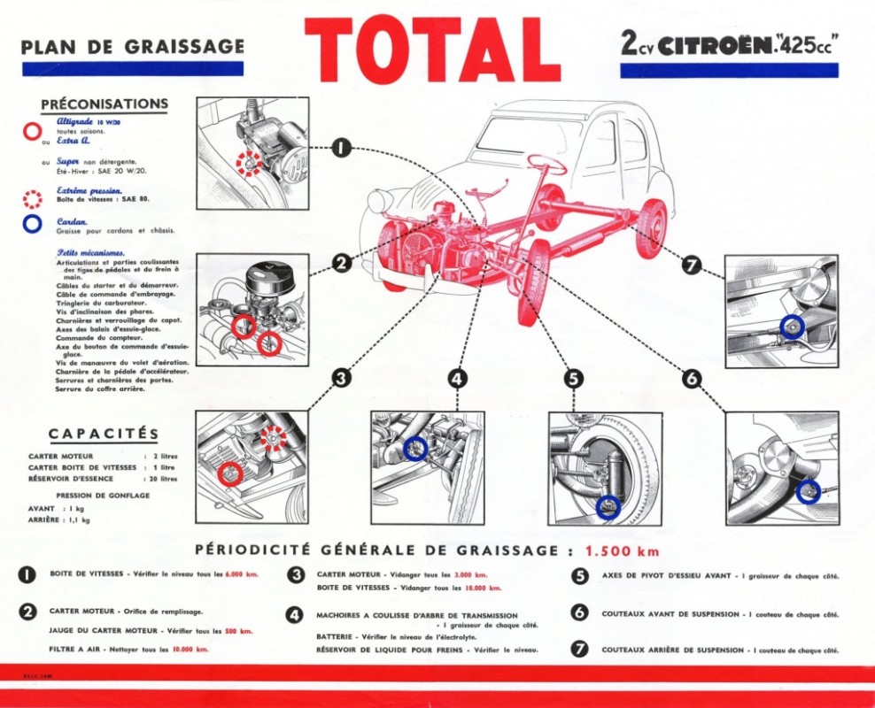

Tu peux filer un coup d'œil à ce fascicule ;)
Fiche_du_graissage.pdf
(1.22 Mio) Téléchargé 195 fois
