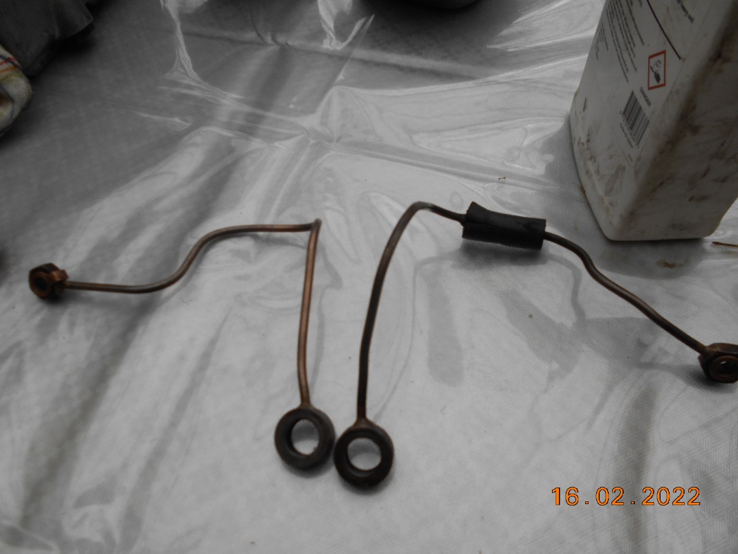

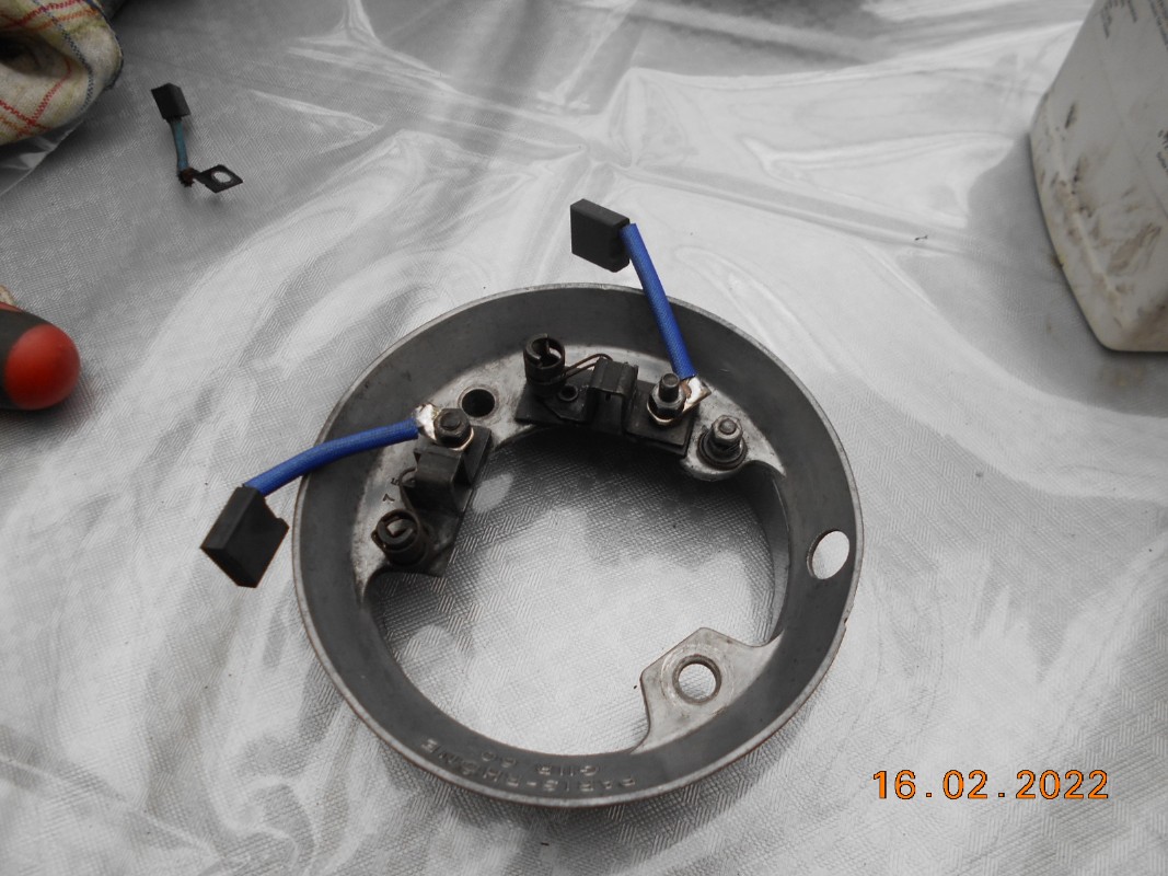

Toujours pour le moteur j'ai trouvé des bricoles !!
Messages : 1606
Âge : 69
Re: Réfection 2cv AZ 1955
Très très difficile à trouver !! Ceux qui en ont refusent de les vendre même s'ils ne s'en servent pas... J'ai pu récupérer l'échappement ainsi que le support de filtre à air qui sont modifiés...

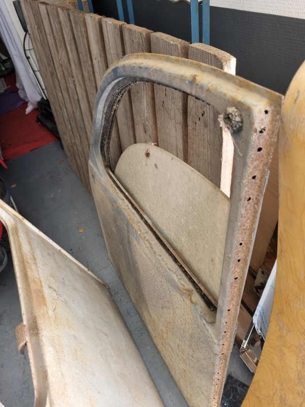

Une porte avant gauche... Apparemment il manque la charnière, mais pas très grave !!

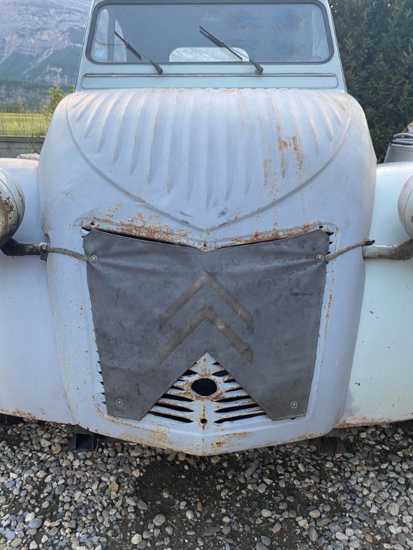

Je ne sais pas si je peux vous aider mais je commence tout juste avec mon père la rénovation d'une 2CV AZ de 1955. Et voici le cache calandre retrouvé dans le kit !
Messages : 1606
Âge : 69
Oui en effet c'est bien "ça que je dis " !! Il est bien de 1955 !!

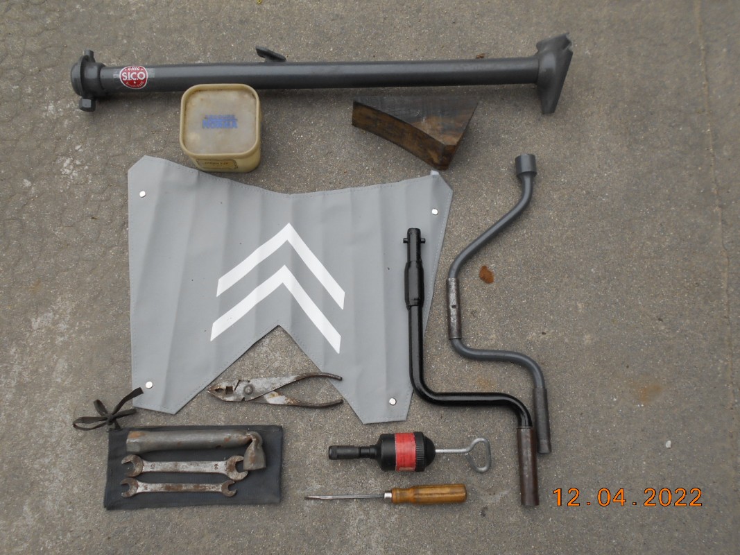

Petite brocante ce matin et petits cadeaux, pour mémère !!

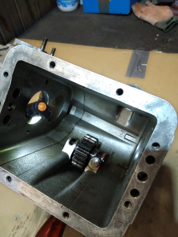

Et vous n'avez pas vue la boite !!
