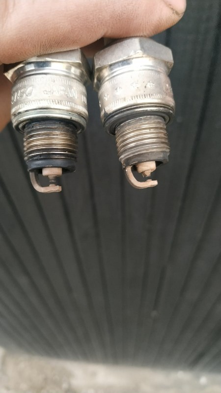

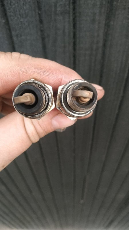

Après avoir fait un roulage mixte (route et ville) tu peux démonter tes bougies pour voir leur couleur, si c'est marron bravo tu as dès réglages pas trop mal, si c'est blanc attention tu as peut-être trop d'avance ou pas assez riche et enfin si c'est noir c'est l'inverse tu es trop riche et/ou pas assez d'avance (je vous l'accorde c'est un peu simpliste mais je trouve que c'est une bonne base).
Pense à prendre une photo de tes bougies ça nous aidera
Bon courage

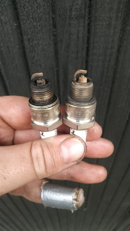

J'ajoute une photo des bougies, je pense qu'elle pourrait être plus riche et qu'elles devraient être plus foncées

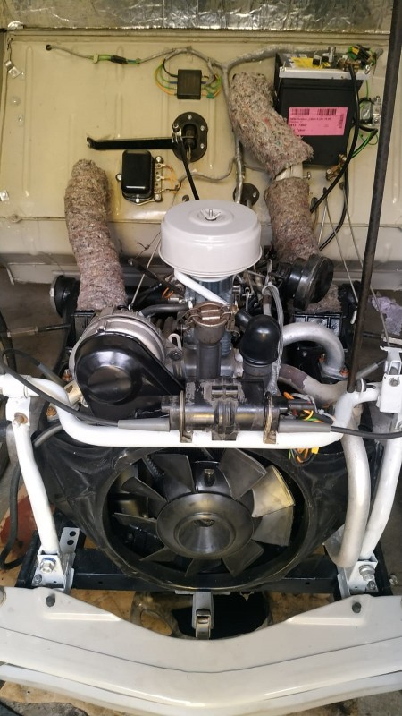

Il me reste à me procurer une hélice 8 pales, peut-être que le porte-hélice sera d'accord.
Je veux toujours faire une calandre à deux bras pour que le moteur ait l'air le plus original possible.

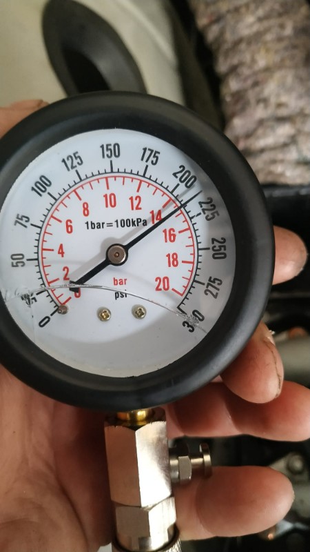

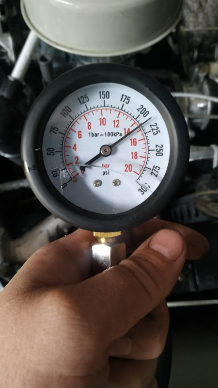

Bonsoir Aujourd'hui j'ai mesuré les pressions dans les guerres. La pression n'est-elle pas trop forte ? le vilebrequin peut-il durer? Merci pour le conseil

Moi ce que je vois c'est soit qu'il y a un problème de mesure ou un excès de pression de compression que je comprend pas.
Une 2cv6 avec des piston 9/1, le gros double corps 21/24 et une soufflante ça doit être environ 11 bars (± 0,5bar) sur un moteur en superbe forme.
Ton moteur peut être bridé par cette compression franchement anormal (si la mesure est bonne) et surtout il doit chauffer énormément !
Et oui le vilebrequin ne vas pas aimer d'avoir a supporter 15 bars comme ça...

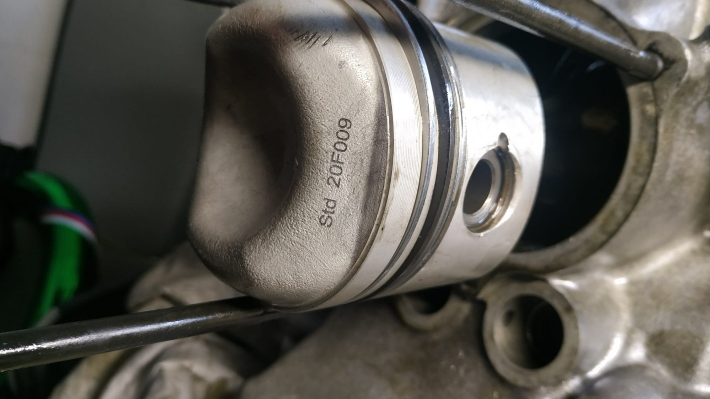

As-tu des photos des pistons que tu as remplacés et les neufs ?
Sinon tes bougies sont belles

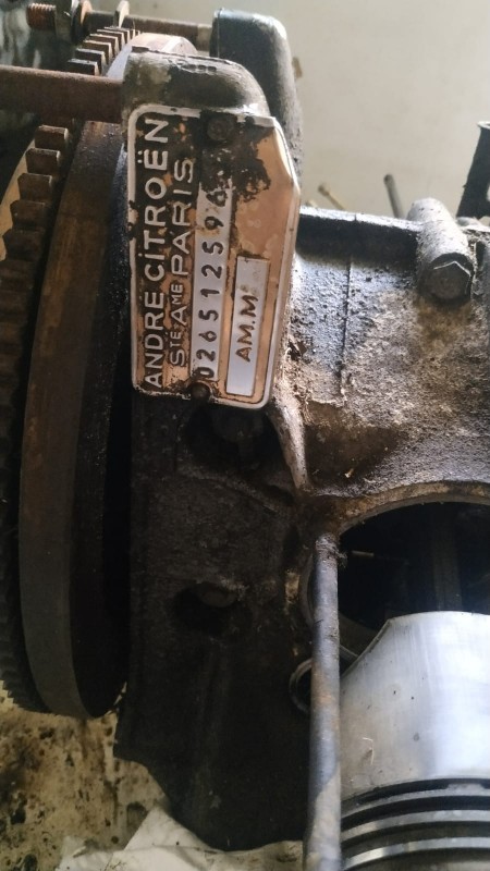

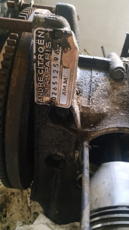

Salut, tu parles d'un M4 mais sur la photo, on dirait un 425 cm3
Tu as une photo de la plaque moteur?

J'ai utilisé des pistons Aprotec 602 9:1. Peut-être qu'il y a beaucoup de pression due à l'échappement de 425cc. La pression de lubrification varie de 3 à 4 bars.le moteur a roulé environ 500 km après la révision, il peut avoir beaucoup de compression à cause des résidus d'huile avant le démarrage du moteur
Le type de moteur est AMM

Mais ton moteur est un 425cc mais tu as mis des pistons/chemises pour 602cc non ?
J'espère me tromper
Les vieux pistons sont identiques a ceux que tu as envoyé en photos ?
- Messages : 9333
Re: Moteur M4 (ami6) avec 9: 1 pistons
Peut-être un début de réponse ici:
http://forum.2cv-legende.com/viewtopic. ... mi6#p99950
@bob41 affirme que les 425cc et 602cm3 M4 sont très semblable. Pour les différencier, il est intéressant de mesurer la tubulure (cf photo).
Comme le demande @pat77 , tu as une photo de la plaque moteur?
Comme je l'écrivais au début, il s'agit d'un moteur de type M4 sur l'étiquette AMM, 602ccm 25ps. Je l'ai choisi car il ressemble à 425. J'ai tout ajusté pour que la reconstruction ne soit pas très familière
