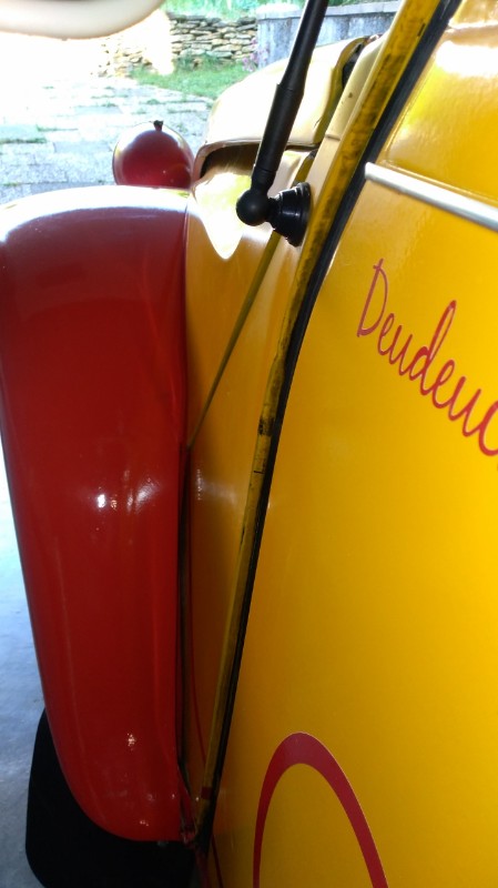

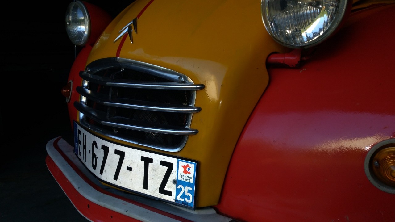

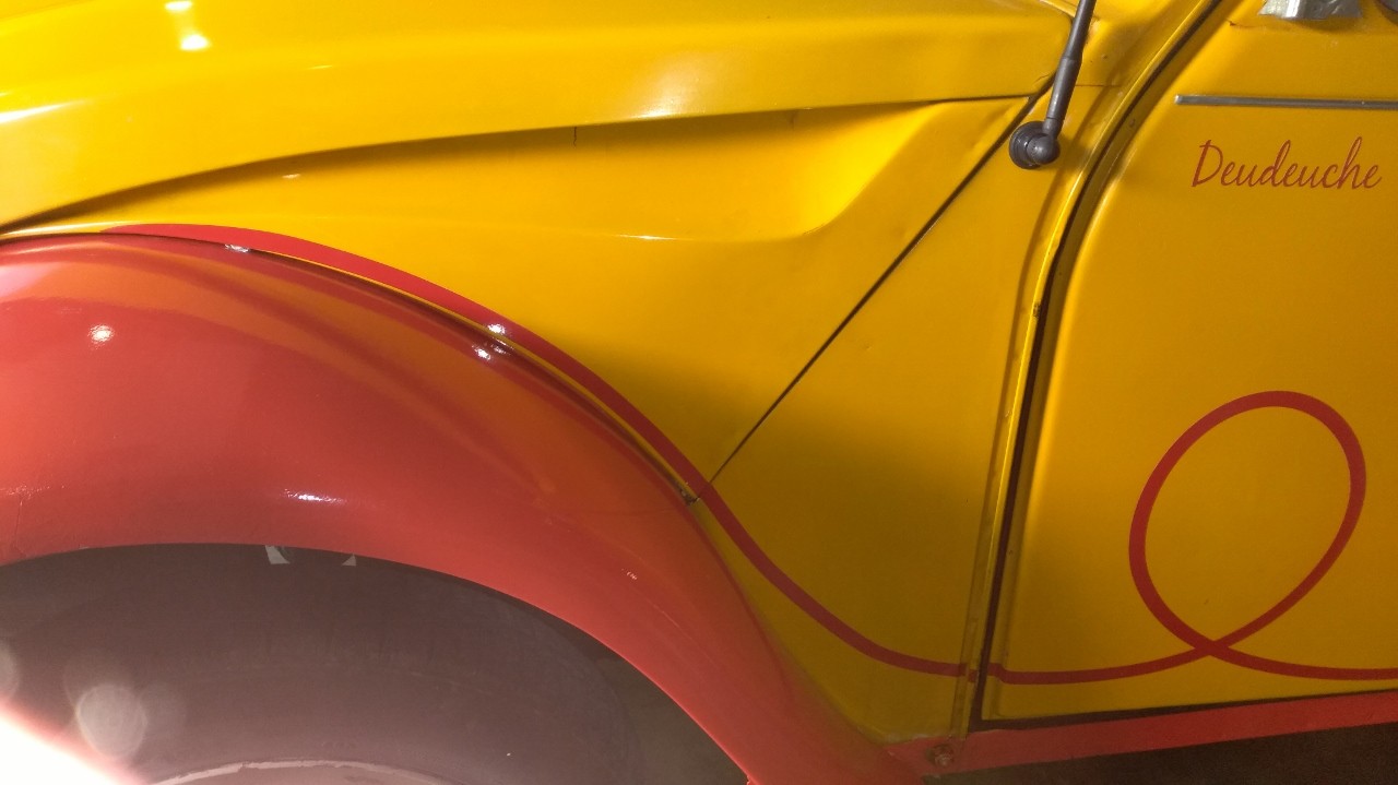

merci pour ces renseignements eclairés... Je me souviens il y a quelques temps à mon club l'un de nos membres avait beaucoup de mal pour fermer son capot, ca forçait beaucoup à un point tel qu'il roulait capot pas fermé... finalement un jour quelqu'un s'est décidé a bien regardé sous le moteur est a trouvé la cause, le châssis était fissuré...

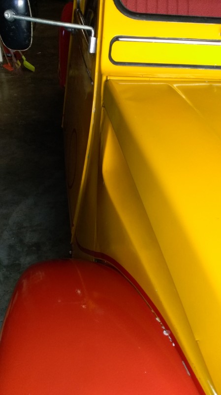

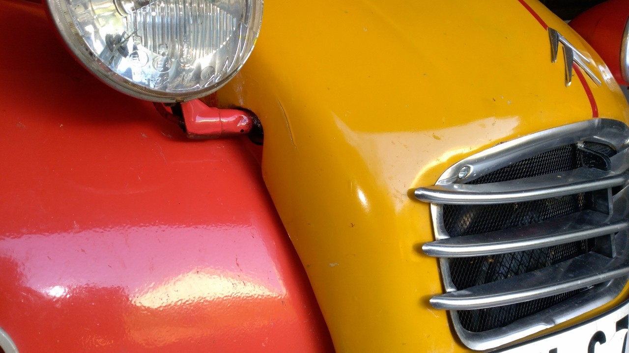

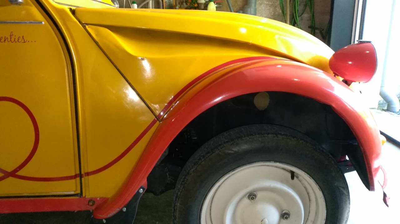

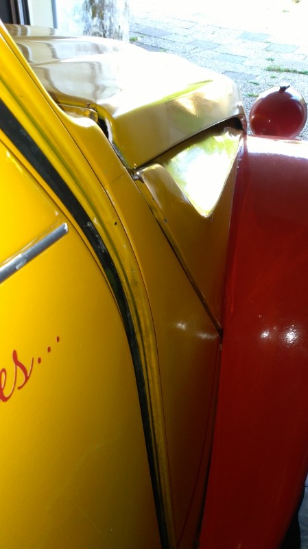

Pour ma deuche, le capot ferme bien, pas besoin de forcer pour l'enclancher en mode fermeture. Je pense qu'il recouvre bien la barre des phares, mais je joins des photos de tout ca pour avoir vos éclairages...
coté droit:
coté gauche

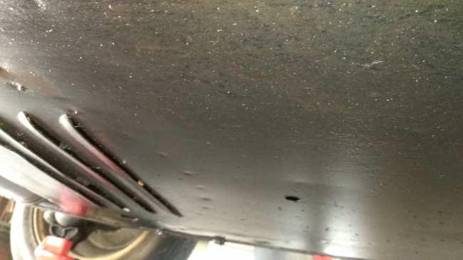

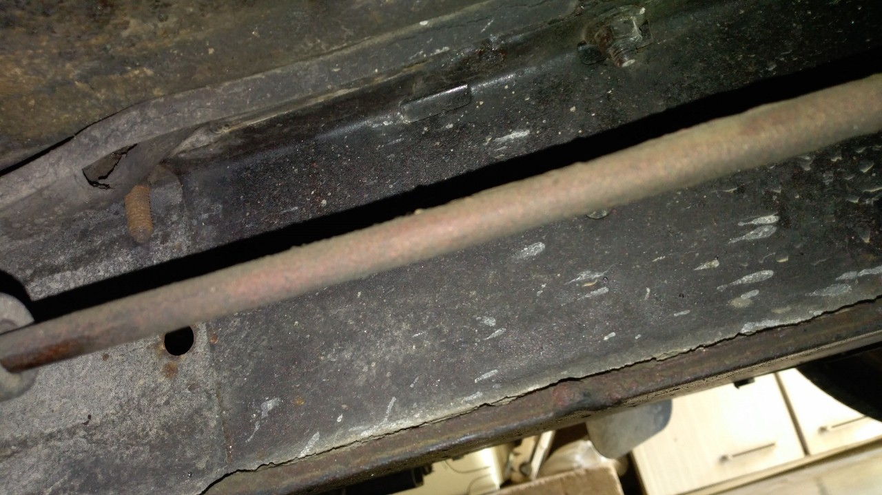

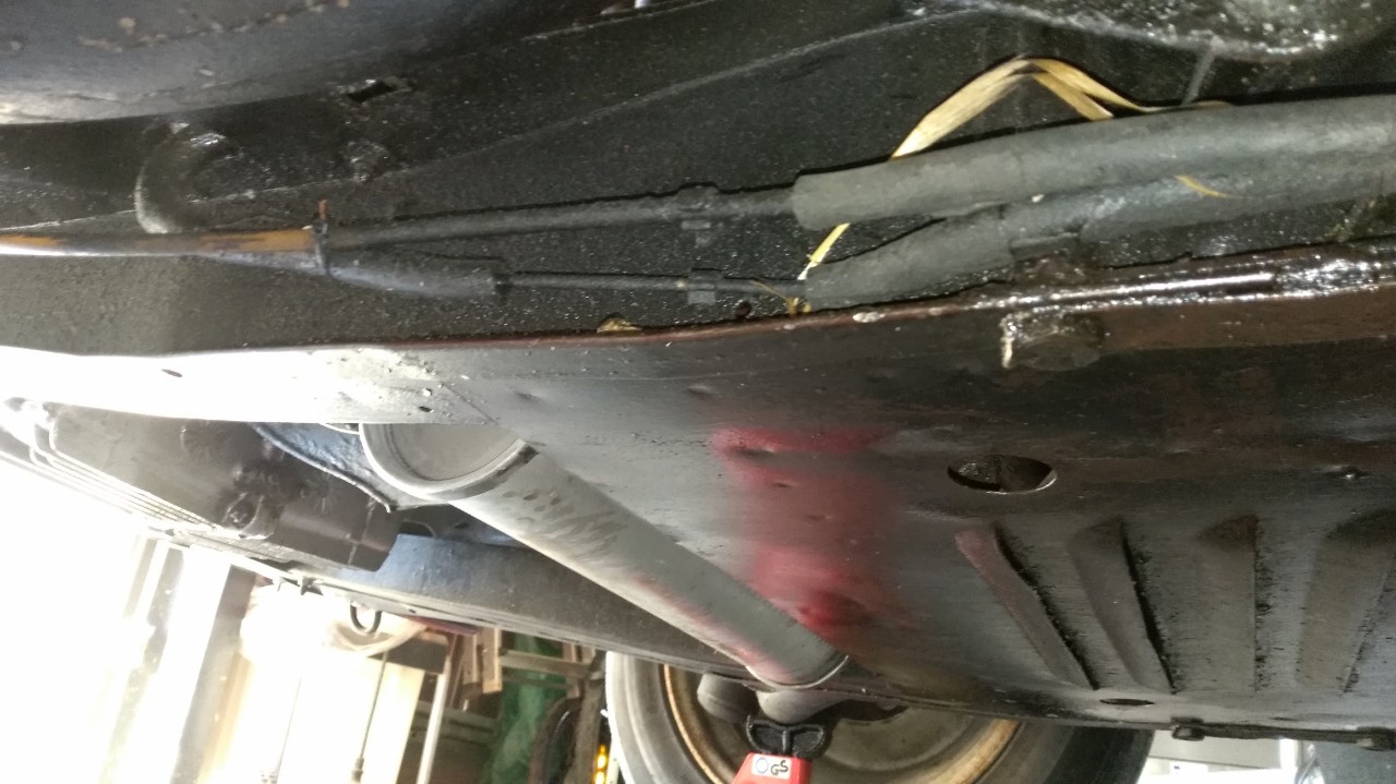

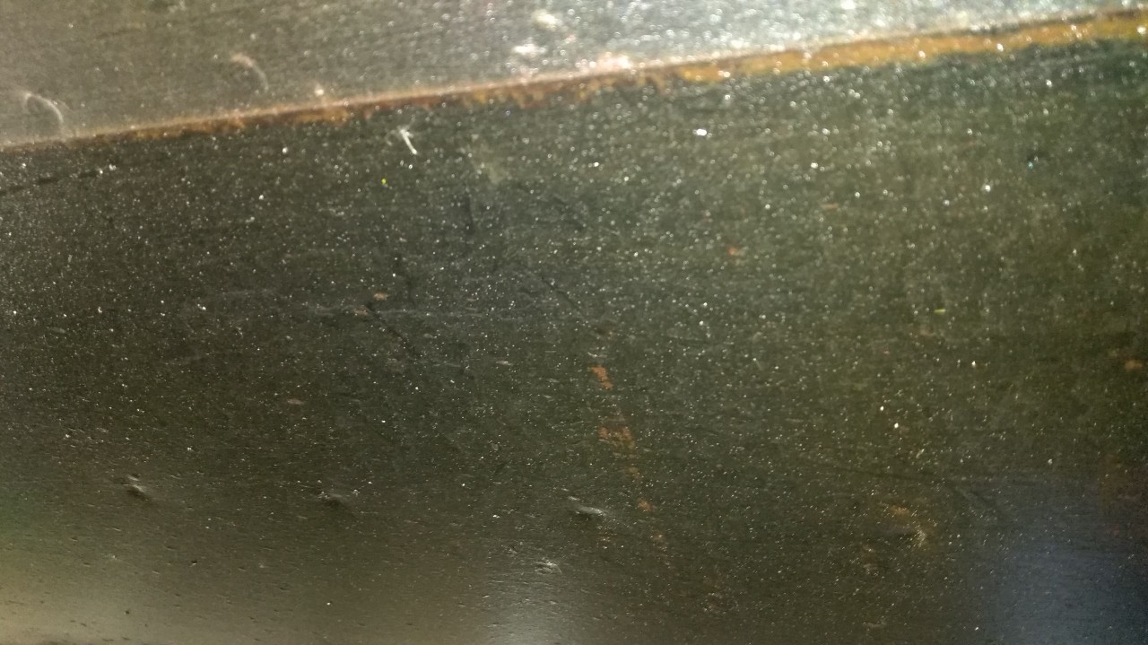

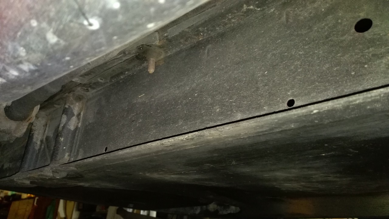

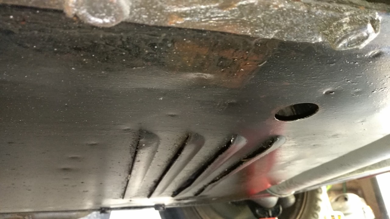

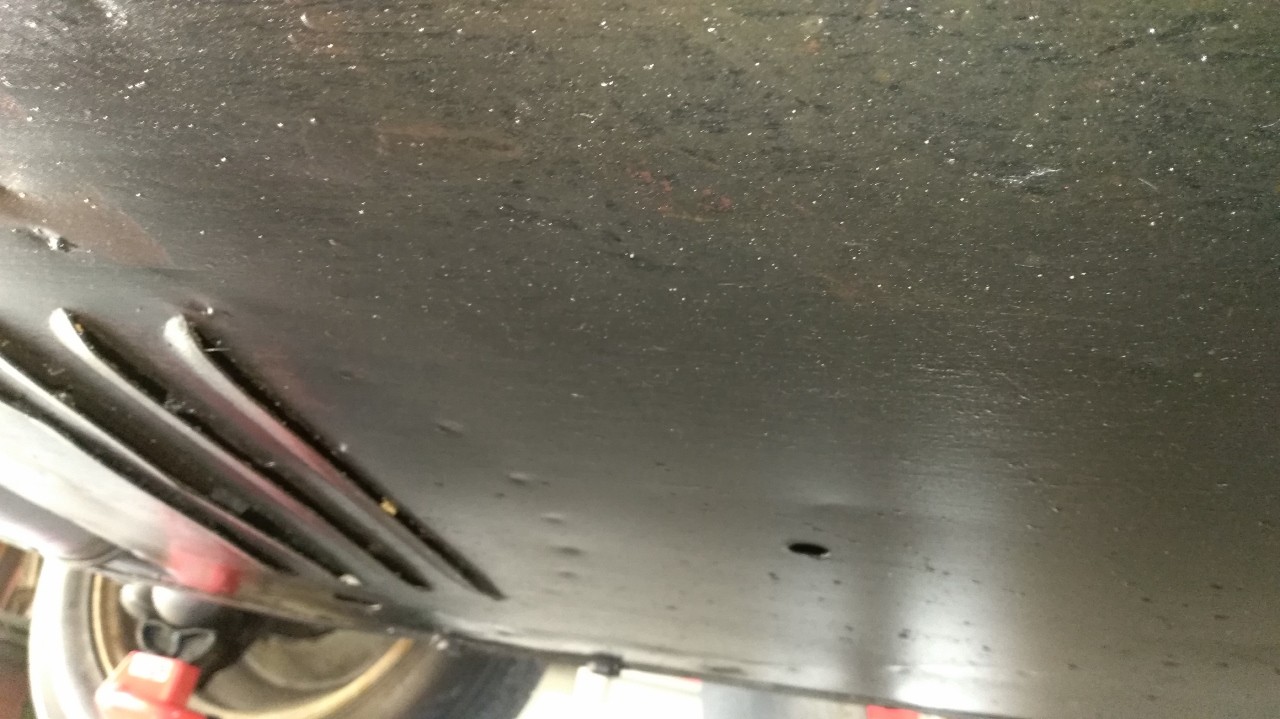

j'ai passé une partie de l'aprés midi sous ma deuche à regarder le chassis avec une bonne lampe torche, rien à signaler de ce que j'ai pu voir pas de fissure ou de cabosse ou de pliures quelconque, mais je vous posterai des photos trés vite...pour votre avis !
j'en ai profiter pour mettre les roues avant pendantes, j'ai mis les roues à 1Kg 5 de pression, j'ai graisser les pivots, les cardans ( apparemment il manquait de la graisse puisque j'ai beaucoup pompé des 2 cotés ), et j'ai graissé la crémaillère j'y ai fourré de la graisse partout ou le "fourreau plat " coulisse ( je ne sais pas le nom du morceau du métal coulissant ), j'ai fais un essai devant chez moi là ou je trouvais que ca devenait dure, ca me semble à peine moins dure a tourner le volant désormais...mais encore à peine quand meme...
bon, j'ai oublié de vous dire que devant chez moi, il y a un léger trottoir alors est ce que les roues sont devant la butée du trottoir au moment ou je braque et que ca me fais un peu d'obstacle à mes roues a surmonter, c'est possible aussi...
bon je prépare des photos du chassis trés vite... :wink:

Pour tou châssis si tu ne vois pas de désordre ou de choses particulières c'est tant mieux... ;)
Il aurait été possible que celui ci est un coup dand le nez...
Pour ton histoire de petit trottoir qui peut buter et ou te gêner à la manoeuvre ça serait un peu "couillon" que ce soit ça... :pense:
Mais bon si c'est que ça et bien tant mieux en fait.
Ppurquoi ne pas essayer autre part sur un terrain plat, en mouvement et à l'arrêt.
Après bien, à l'arrêt je ne sais pas pour toi mais moi je ne mouline pas non plus facilement hein... il n'y a pas de direction assistée sur ma deudeuche...

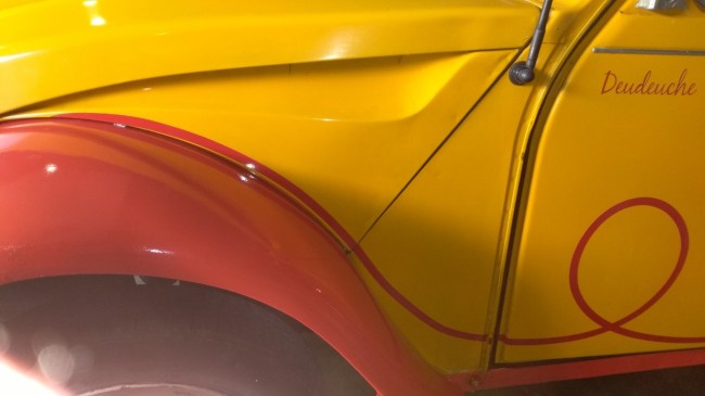

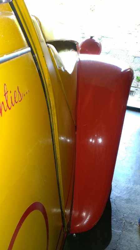

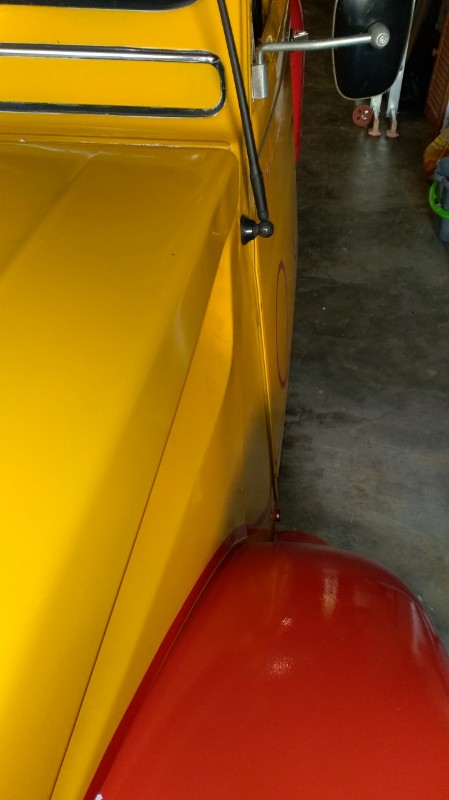

Je viens de regarder tes photos, la joue d'aile côté passager est un peu pliée...
Mais bon si tu as passé 2h00 à regarder en dessous et pas de désordre ça doit être bon.
To capot ferme bien et ta barre de feux est bien tu disais...
Et puis une joue d'aile ça se plie bien aussi quand on ne fait pas attention et qu'on fouine dans le compartiment moteur... :pense:

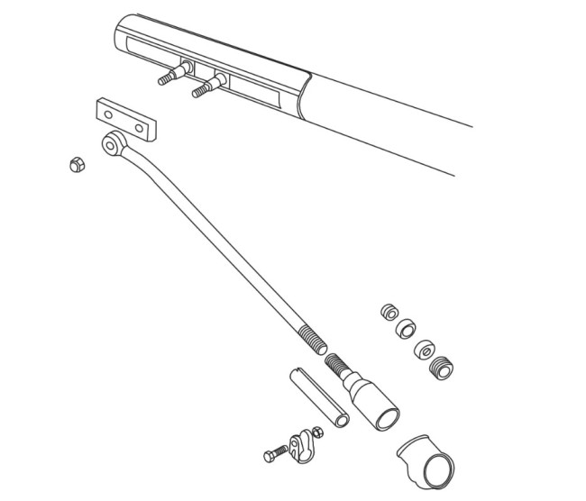

Regarde cette vidéo dur le remplacement des biellettes

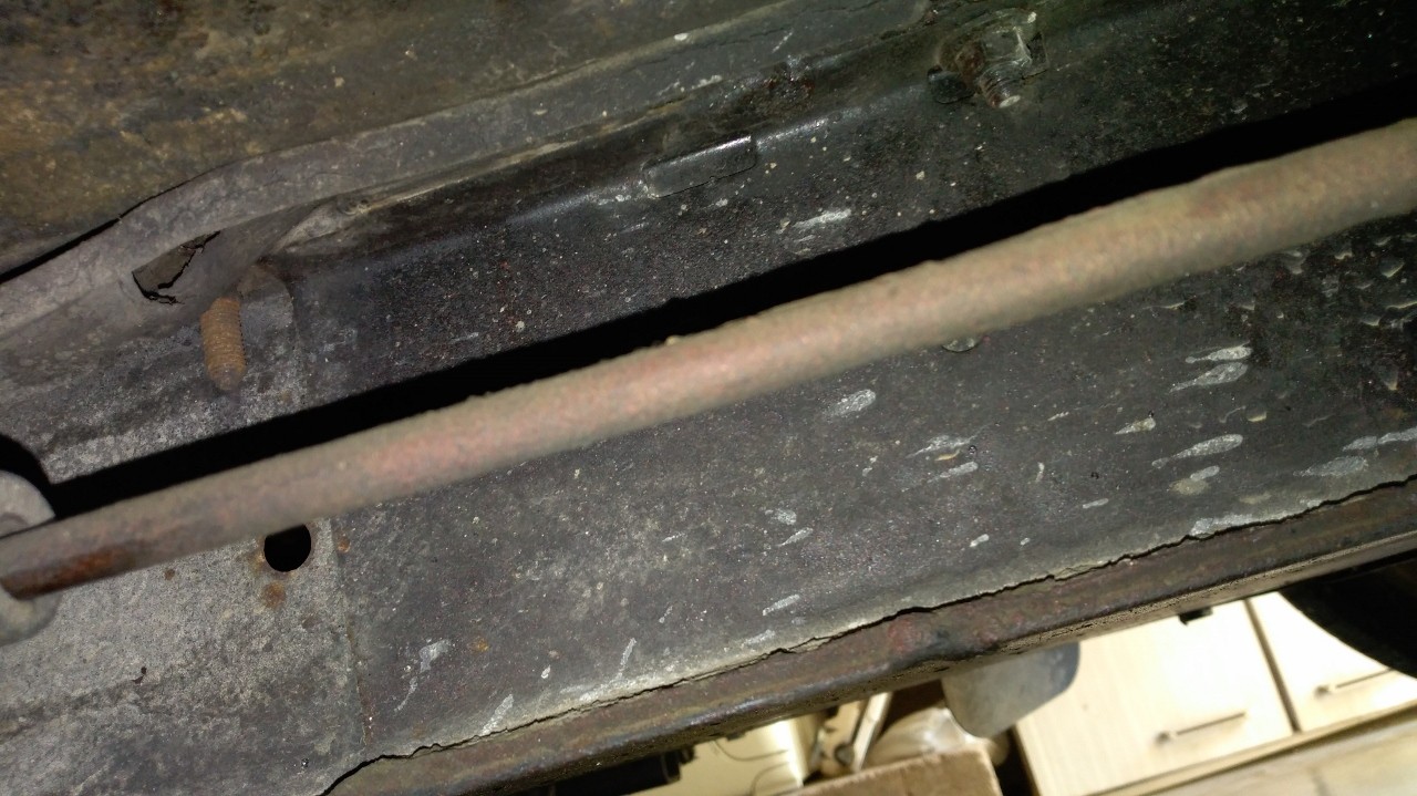

Re: La direction de ma 2 cv est un peu dure
Message par deuch25 »

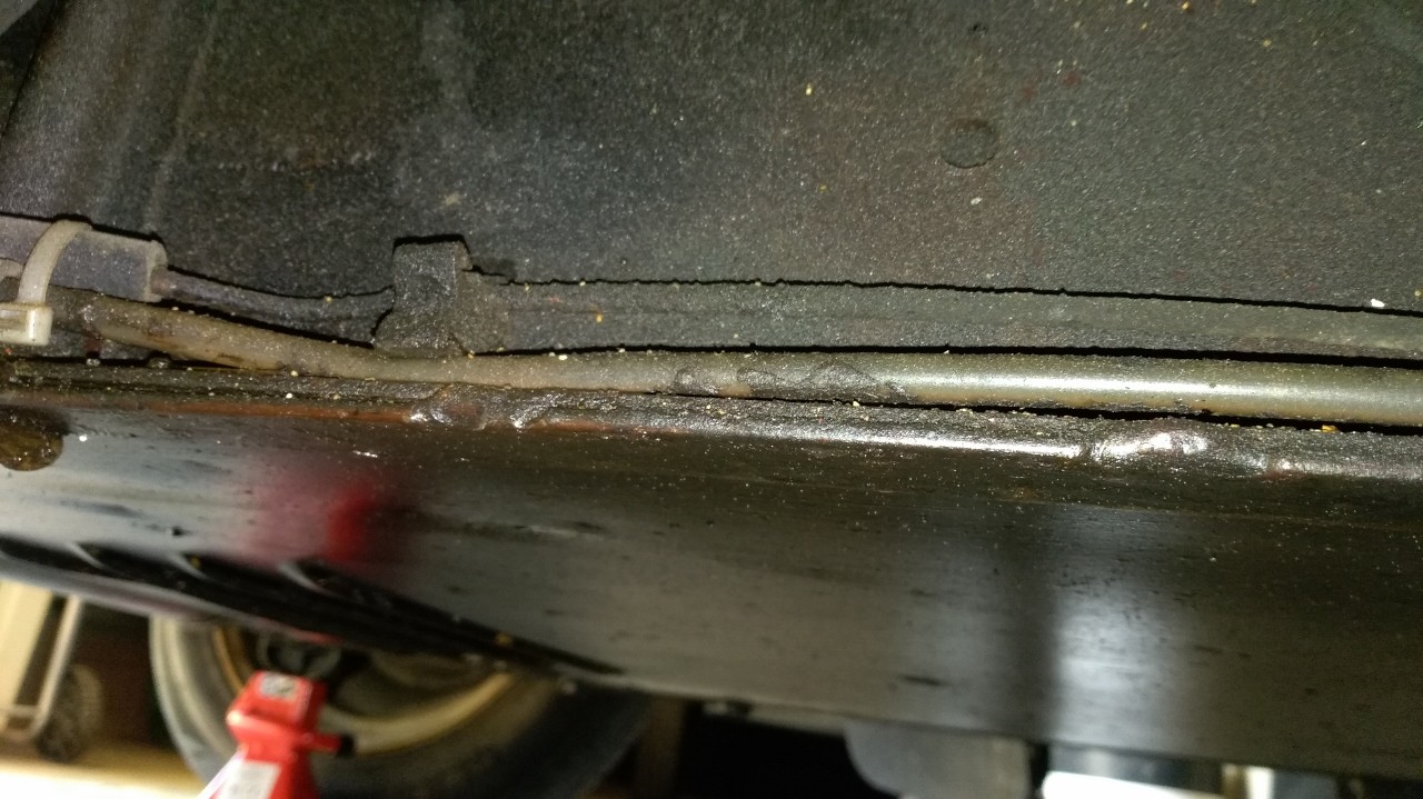

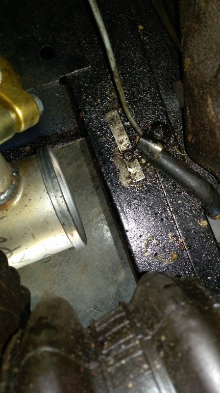

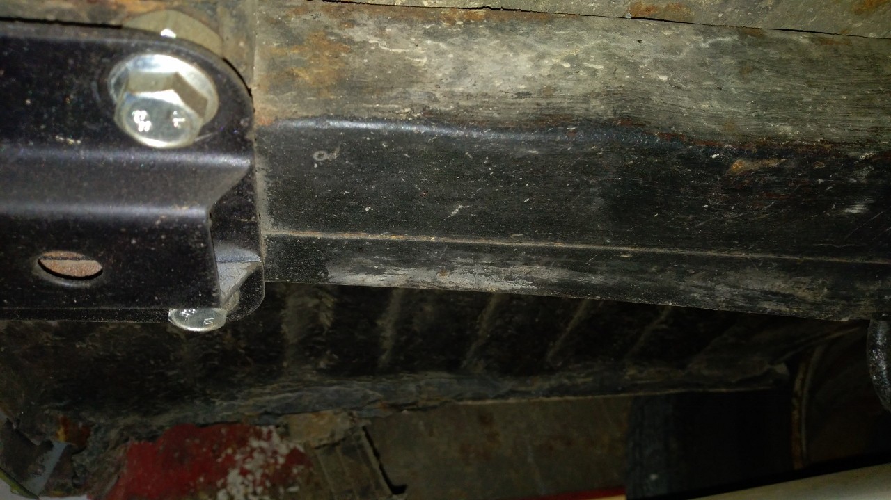

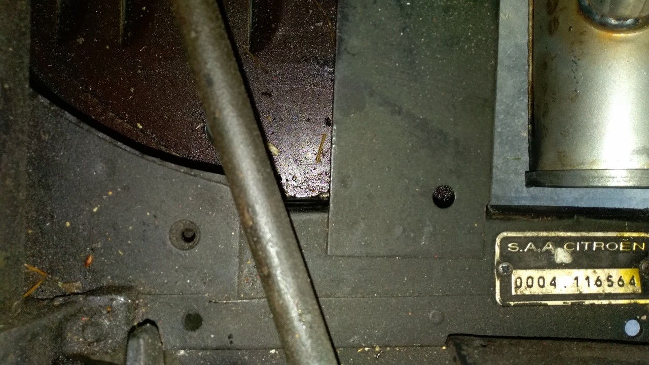

Quelques photos pour vous éclairer... :wink:
deuch25
Messages : 1029
Ma deuche : 2cv 4 435cm3 1972
Eric13190 a écrit : 28 avr. 2022, 09:34 :salut:
merci pour cette vidéo intéressante..
je vois à présent ou cela se situe... je vais peut être remplacer prochainement mes biellettes par des neuves...
Et donc, une question, est ce qu'un élément grippé ou serré trop fort peu entrainer une direction plus dure?
lorsque l'on avait régler le parallélisme, on avait desserré quelque chose dans ce coin là , pour augmenter l'ouverture de roue, il y avait 2 colliers très grippés je me souviens , puis on avait resserré l'ensemble... peut etre est ce lié... :pensif:
Messages : 7413
Bonjour, c'est pas les billettes qui sont en cause mais les rotules :pense: ,avant de les remplacer, soulève ta 2cv par l'avant, les 2 roues ensemble, et tourne à droite puis a gauche pour voir si tu a une résistance et si la direction est dure ,ensuite contrôle tes rotule et voir si elles sont bien graisser et que le cache poussière et en bon état

Hubert
Messages : 407
Localisation : Versailles
Message par Hubert »
Salut, :salut:
Les photos du châssis sont biens... :mdrordi:
Mais bon pas facile à dire en fait... :pense:
En tout cas c'est propre et pas rouillé ni pas de pliures il me semble... ;) il est tout beau
Si tes roues quuad tu as levé l'avant pivotaient normalement sans durs et que ton volant te semblait libre c'est bien
Oui pourquoi pas voir du côté des rotulesqui sont éventuellement fatiguées ou grippees.
Tu as bien.la bonne pression aux pneus? :???:

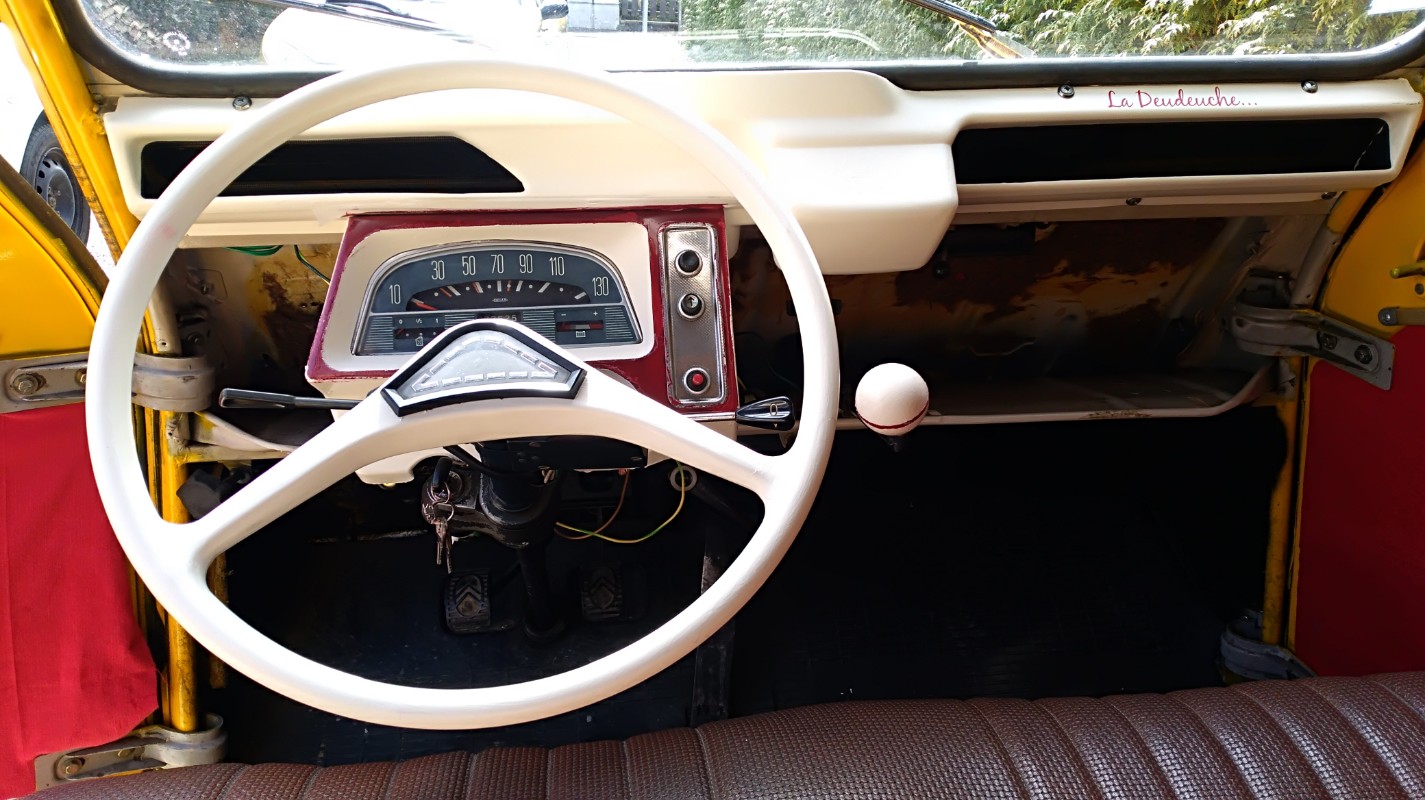

Juste une question @deuch25 , ta voiture est bien de 72? Tu as toujours le volant en bakélite "grand modèle" ou l'a tu changé?
Je te dis cela car à l'adoption du petit volant (celui que l'on connaît dans la spécial mar exemple), Citroën a revu la démultiplication de la crémaillère qui a permis non seulement l'adoption d'un plus petit volant mais aussi faire moins de tours et moins forcer.
Si tu as par hasard tu as ce type de volant avec l'ancienne crémaillère, cela peut expliquer la direction dure.

En effet ma deuche est d'avril 1972, une 435 cm2.
Le volant est en bakélite grand modèle , couleur noire d'origine, je l'ai juste peint en blanc, car je voulais un intérieur de voiture plus lumineux... :wink:
ce jour je vais faire des essais de braquages à l'arrêt à plusieurs endroit de terrains ou de route , et vérifier encore 2-3 trucs...
la photo de mon volant:

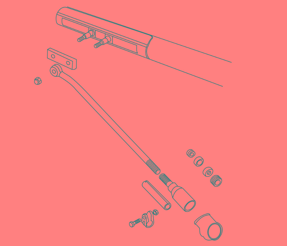

La contrainte vient des biellettes : quand le bras de roue remonte les rotules des biellettes se mettent en buté, il suffit de les desserrer et de leur faire faire un petit quart de tour et tu va retrouver ta direction assistée
Il faut desserrer les rotules... ou les biellettes.. je n'arrive pas trop à comprendre desserrer quoi? et ou cela se situe sur le systeme :pensif: :drapeaublanc: :mdrr: ( si vous pouvez entourer en couleur l'endroit à desserrer )

à un moment c'est indiqué ceci:
Salut, effectivement, c'est une des causes possibles. Il faut desserrer l'écrou et faire pivoter la bague. Par contre, malgré cette modification, la Dyane de mon père a toujours la direction assez dure et je ne trouve pas la cause. Ce sujet m'intéresse donc beaucoup ;-)

Ce jour j'ai eu un peu de temps, j'ai retiré mes ailes une nouvelle fois afin de regarder de très prés comment ca se passait lorsque je braque mes roues et que je me retrouve une direction dure a l'arrêt…
alors je me suis aperçu que la vis de braquage que j'ai installé il y a peu de temps était mal réglée, en fait roues pendantes à l'avant et donc avec la direction très légère le flanc de ma roue est à environ 1 petit cm du bras, là tout va bien, mais lorsque j'appuie fortement sur la roue il y a une petite marge avec un léger mouvement qui fait qu' a ce moment là, la roue continue de braquer à peine et que donc le flanc de la roue fleurte de nouveau avec le bras... donc j'imagine qu'une fois la voiture au sol, je n'avais pas remarqué mais le poids de l'auto fait que le flanc de ma roue touche de nouveau le bras lorsque la direction est braquée à fond...et c'est bien ce que j'ai constaté après un essai devant ma cour là ou je trouvais la direction dure...
j'en ai profité comme les ailes étaient retirées pour changer de tailles de vis, j'ai retaraudé et j' ai mis une vis plus grosse en circonférence ce sera plus costaud!
je vais donc rerégler cette nouvelle vis de braquage d'ici peu de temps, de sorte que le flanc ne touche plus du tout la barre de suspension, voiture au sol, et je vous tiendrais au courant du résultat!!!
si cela s'avère être ca, j'aurai mis un sacré temps à trouver le pourquoi du comment... mais j'évite peut être aussi un changement de rotules... :pensif: :wink:
