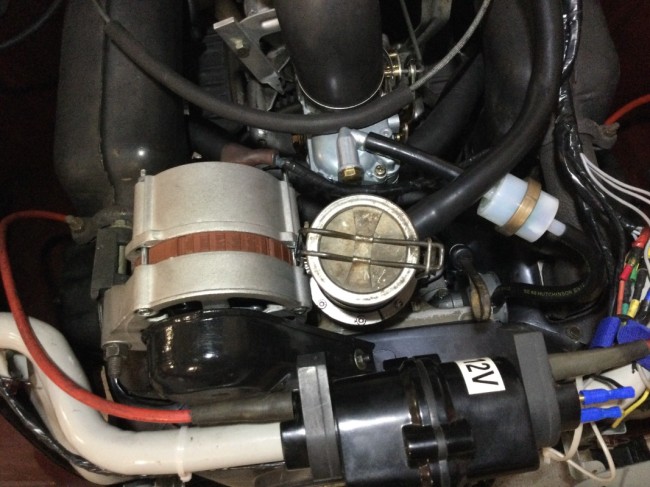

L’essence arrive bien car j’ai le filtres à essence entre la pompe et le carburateur est je le vois passe
J’ai bien mis la cale sous le carburateur et j’ai contrôler si il n’y avait pas de prise d’air avec du nettoyant frein

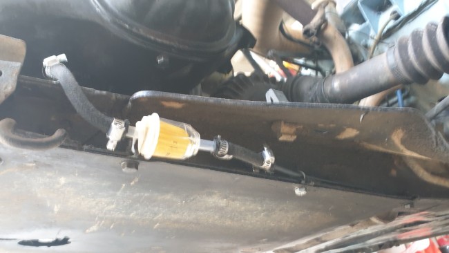

:non: le filtre à essence est mal placé, il ne protège pas ta pompe qui peux, au cas où, s'encrasser et ne plus fonctionner correctement.
De plus, il est placé automatiquement proche de ta tubulure, non? Mets nous une photo, sur le coup, le moteur montant en température, le plastique du filtre chauffe, c'est de 1 dangereux et de 2 peut-être que le phénomène de vapor lock commence dès ce stade.
Si de l'essence déjà vaporisée arrive dans ton carburateur...
Le mieux c'est de le placer sous le longeron droit comme sur la photo

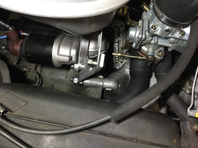

Voilà il y a bien la cale en dessous du carburateur
Pour le filtre à essence je vais le modifier comme sur la photo que tu as mise
