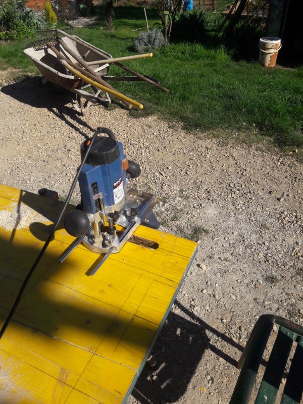

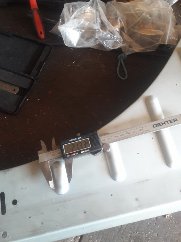

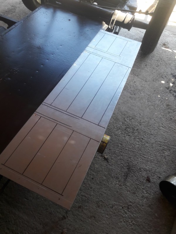

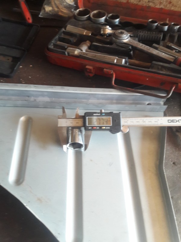

:salut: :salut: :salut: Je m'égare mais je suis partout à la fois. Sur Fury Road, j'ai nettoyé les batteurs, repeints, vidangés et refait les niveaux avec huile de vaseline mais quand je les ai posés sur les essieux je me suis aperçu que j'ai 4 avants et pas d'arrière. Pas grave, je vois Cédric lundi, peut-être a-t-il les bons. J'ai pas mal bricolé avec Renaud, réparé ma bétonnière, révisé une tondeuse et d'autres trucs qui prennent un temps fou, comme le rosé du matin avec voisin. A la retraite, tout est urgent mais rien ne presse. Je m'amuse quand même à démarrer cela:
Donc, vous voyez où je veux en venir. Comme Lucky40 je ne suis pas tôlier-formeur-carrossier, mais j'aime bien me faire ch...!Je suis en train de préparer une presse et un outil formeur, ça va être coton car j'ai de la tôle de 1mm, c'est dur! Je suis preneur de tous les conseils éclairés pour m'aider à réaliser les planchers et tout le reste et vous produire un résultat flatteur. Je ne doute pas trop mais je serai content quand j'aurai sorti le premier plancher.

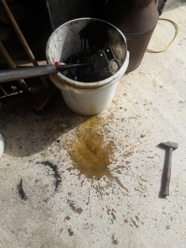

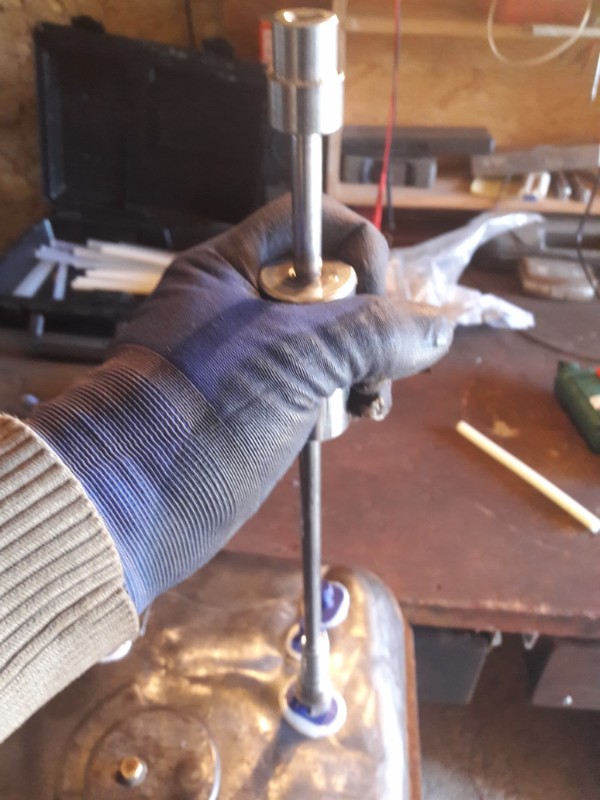

hier Renaud vous a raconté des salades, j'ai pas soufflé dans le réservoir pour le regonfler
mais il m'a prêté un kit de décabossage façon tire-clou mais à coller que vous avez certainement déjà vu. Je poste donc ce que j'ai fait aujourd'hui pour ceux qui découvrent cette méthode. Une fois la pièce cabossée brossée et dégraissée (acétone par exemple), on dépose un peu de semence de cacatoès
et on place le "téton" sur la tôle
on multiplie l'opération aux divers endroits concernés
et avec l'outil à frapper à inertie accroché au téton on frappe vers le haut
ça finit par donner çà
J'ai dû reboucher à l'étain un petit trou vers la vis de purge du réservoir et, après peinture, repose sur Fury Road
où vous pouvez constater que les batteurs ne sont pas conformes.
nettoyage des outils et zou, rentrer maison, planchers un autre jour...

Y'a des trucs qui me laissent sans réponse !!
Comment, un truc que tu colles et sur le quel tu accroches "un outil à frapper à inertie", que tu actionnes, qui te lève la tôle sans bouger, comment donc, disais-je, le décolles-tu ensuite ?
Messages : 6784
Re: Assemblage du puzzle 2cv AZ 1961, je suis joueur....
C'est le même principe que le tire clou,sauf que là on colle la pastille bleu et on donne des accouts, et pour enlever la pastille on pivote a droite ou a gauche :salut:
Messages : 8901
Âge : 51
:merci: @louislarénov , je me demandais si c'était valable de se porter acquéreur de ce type d'outils... pas mal du tout le résultat. :pouce:

Quel type de colle tu as utilisé louis? :???:
Hubert
Messages : 407
Localisation : Versailles
Message par Hubert »
J'avais une sorte de kit comme ça pour debosser un capot mais c'était avec un pistolet à colle chaude, style pour coller les cables...

Pas fait grand chose hier ni jourd'hui.
Résultat du papoti-tapota
obtenun avec ça

outils issus de ça
c'est plein d'huile.
Je me propose pour la suite de renforcer mon martyr comme cela
Mais je ne retrouve pas ma boite de 1000 vis minuscules pour fixer les demi-rondelles :enerve2: :enerve2: Ensuite je presserai cela
avec ce vérin
qui était monté sur mon SG5 pour relever la lame de chasse neige du temps où j'étais Jurassien. Je monterai ce vérin dans une potence en IPN. Si ça marche, cela pourra faire un atelier pour le pizza-frites, celui qui amènera son bout de tôle pourra faire son plancher! :)
