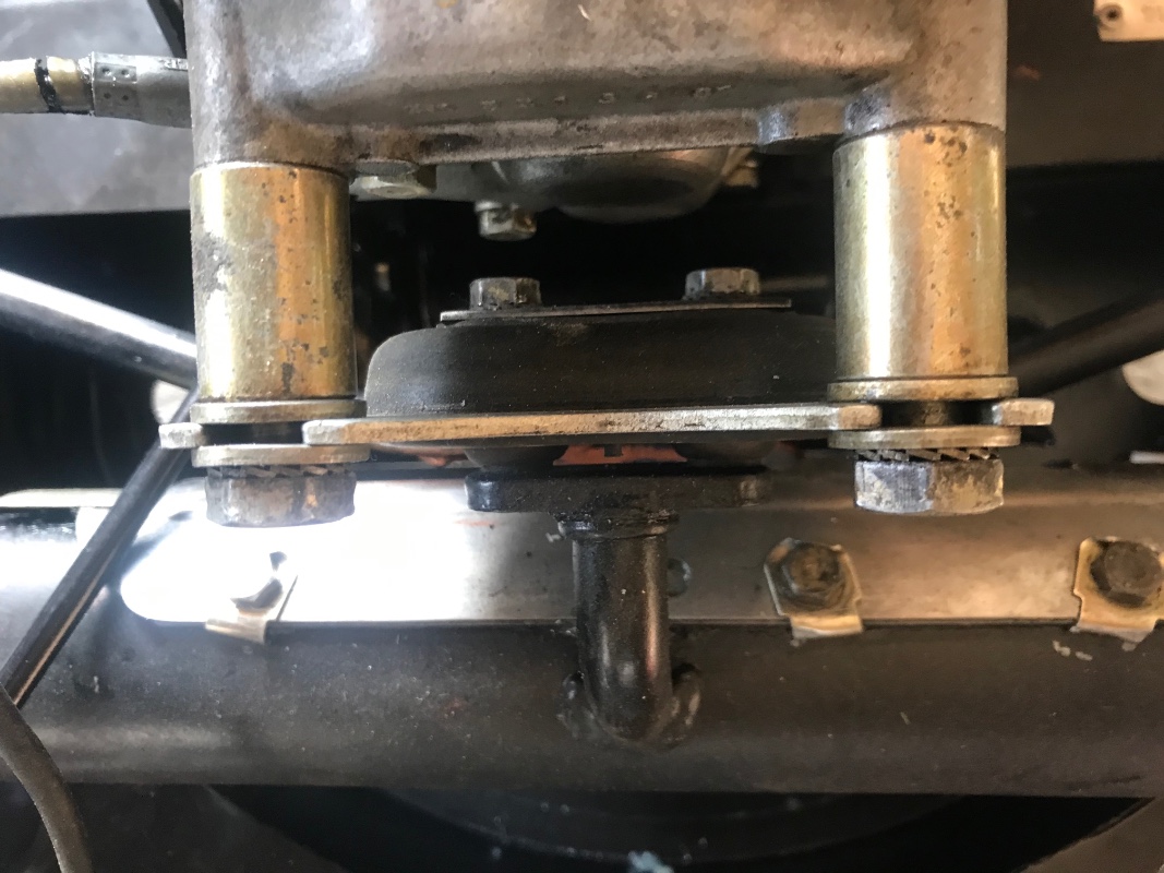

J'ai remonté le silent bloc de boite de vitesse tel qu'il était lors du démontage. Mais je me pose la question sur ce sens qui ne me parait pas vraiment logique.
Et d'autre part, je vois que le moteur semble vraiment en arrière sur le nouveau châssis.En inversant ce sens, le moteur serait mieux placé sur le châssis. Mais ce n'est pas un argument valide ...
J'ai cherché sur Internet et je vois plusieurs sens de montage. Quel est le bon ?
Merci pour vos réponses

Moi, je l'ai mis dans l'autre sens.
Si tu regarde cette vidéo à partir de la 25 -ème minutes tu verras dans quelle position ils les montent : https://youtu.be/u5GB-P-2zMU?t=1500
En espérant avoir pu t'aider.

Super vidéo. Merci.
Je vais donc le retourner. ça me parait plus logique. Et ça va avancer le bloc moteur juste ce qu'il faut pour être bien aligner sur les trous du châssis.
