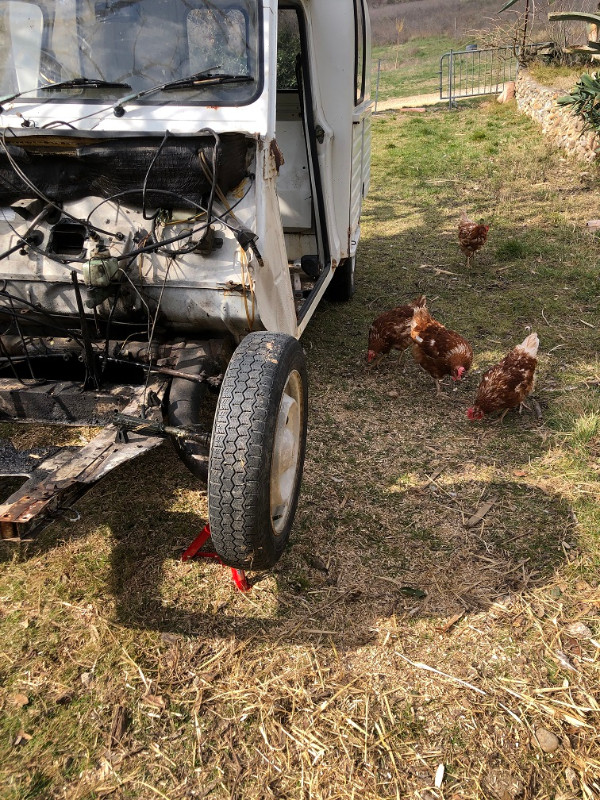

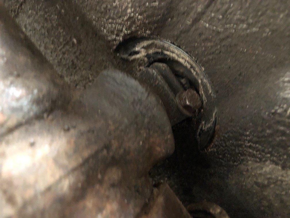

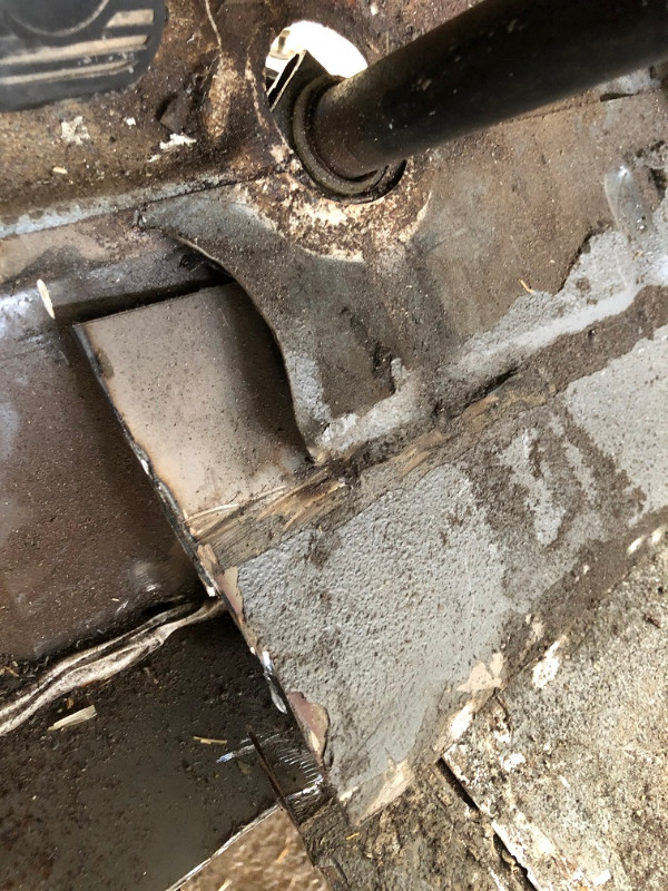

coucou la confrérie , je vous parlais (ou pas , j,sais plus, ) d'un probleme de durete de ma direction sur acadiane post 1980
ben c'est assez effroyable en fait
j'ai acheté cette acadiane voila 6 mois a peu pres et les photos sont parlantes
la bague de solidarisation de la colonne avec le pignon de direction frotte ardument sur le plancher pédale .....

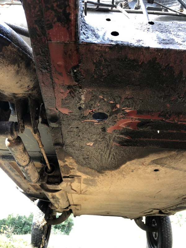

le chassis est toujours propre a priori

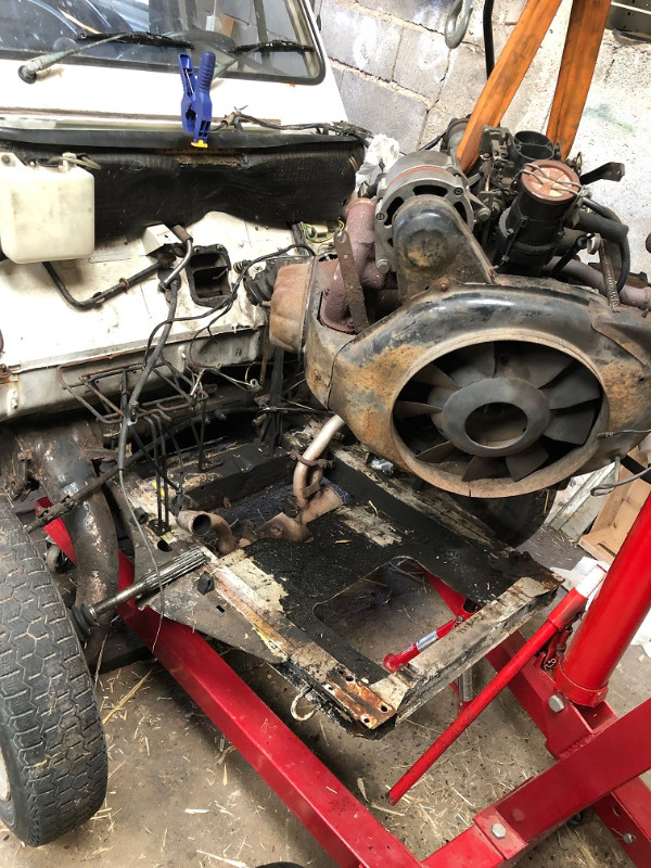

mon aide mecano a bien rangé et surveille les pieces de tolerie :p

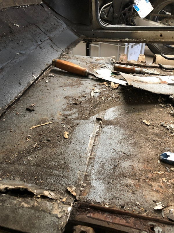

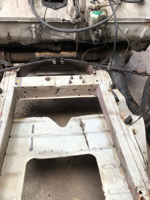

je verifie donc cette carrosserie de papier (mickey)
méééékelhorrreeuuuur
je continu donc a eplucher les planchers telle une banane

gasp pas une bananne mais zun oignon a plusieurs peaux

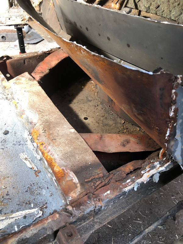

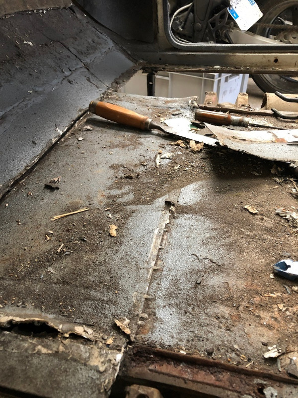

et le vice ce cache la tout pres en fait !!! caché sous la peau du povre plancher chassis
Dieu créa l'Ardèche , puis le reste du monde autour.
AKAKALADIANE

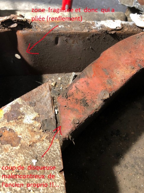

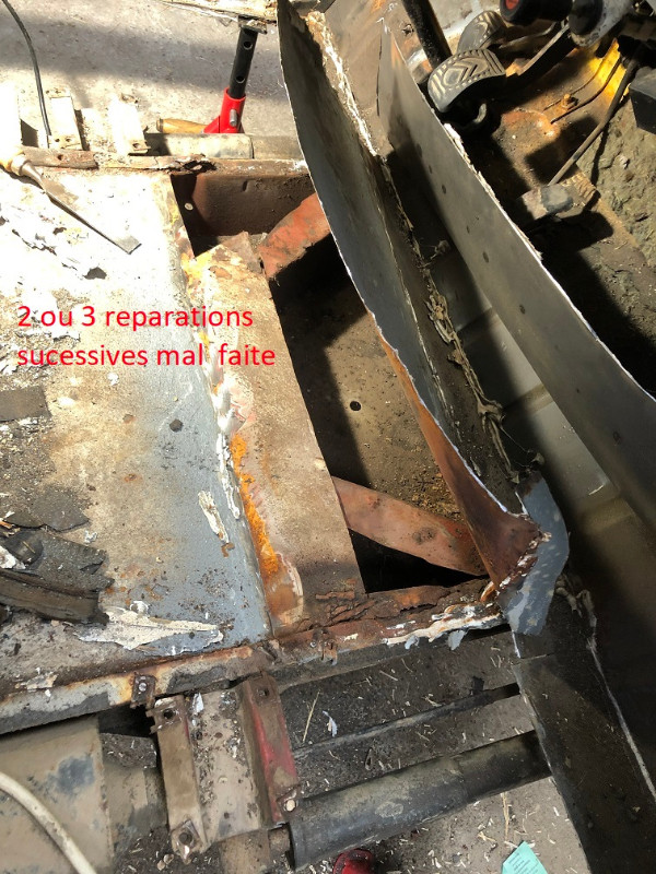

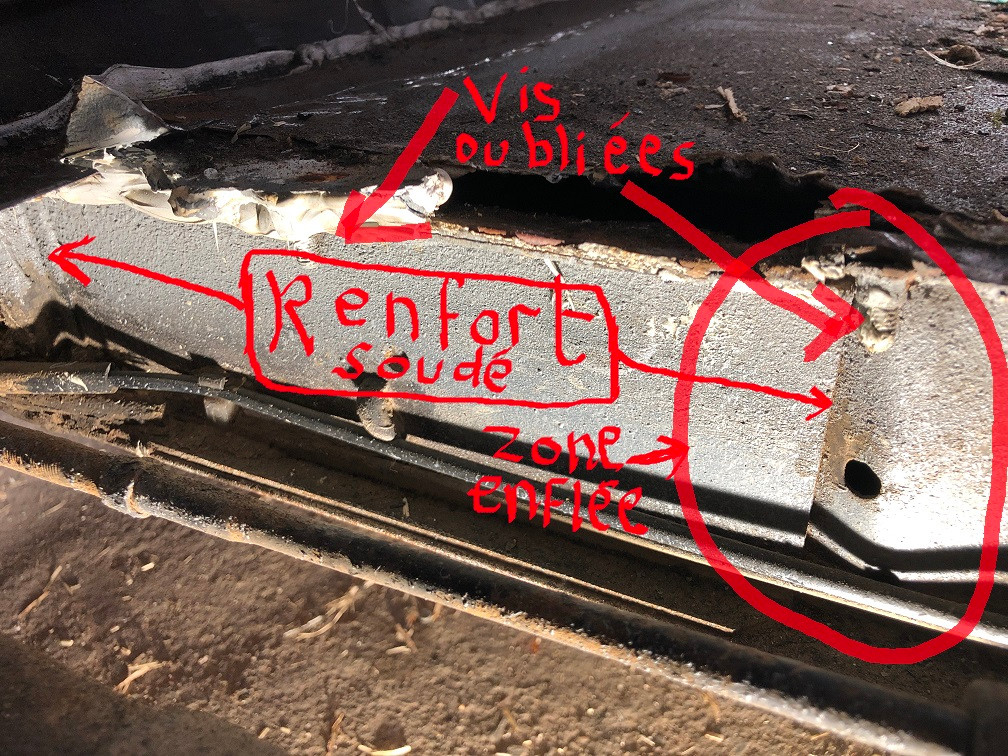

comme vous pourrez le voir mesdames messieurs sous votre regard ébahi
l'infamie c'est glissé dans la peau d'un vilain reparateur (de m....) qui a plusieurs reprise a du treboucher la calomnie par des toles decoupees (trop) collees au silicone etc etc
une honte pour l'humanite
un scandale pour deuchiste
les preuves en photos insoutenables parlent d'elles meme
meme Louis la renov en est retomber sur le cul .. et oui encore une fois !! :pleurs:

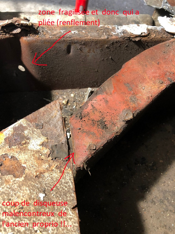

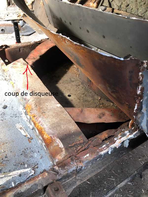

la premiere raparation (si on peu ici parler de reparation) fut de degager une tole vieillissante , mais parfaitement innocente , par un coup de disqueuse
oui un coup de disqueuse dans le chassis comme visible sur la photo
pas celle là , une autre

Message par AKAKALADIANE »
celle là ... :)

donc en résumé le chassi a ete mortelement disqué et les toles plancher chassis : pas rebouchonnées , puis le plancher pedale pas ressoudé mais collé au silicone
le tout ainsi fait juste pour passer le fameux controle technique avant la vente de la povr bete
les premieres bossent passées sur la route furent fatales a l'effondrement du systeme qui resta bloque en appuis sur la bride de pignon de cremailleire de direction
l'effondrement de la reparation fut accelerer par le manque de rigidite du chassi a cause de l'entaille meurtriere
celui si plia sous les contrainte et meme sans presence d'aucune rouille ni aucune faiblesse se deforma comme on peu le voir sur d'autres horrible photos

le vil reparateur sans doute lors de la premiere intervention ne pris meme pas la peine d'oter les vis devenue inutile soudant (en afrique) un renfort lateral de tole ...
je subodore que le vilain essayais de rigidifier le chassi meurtri par ses mefait (lassassin avait parfaitement compris son geste (premeditation ??? :pascontent: )
