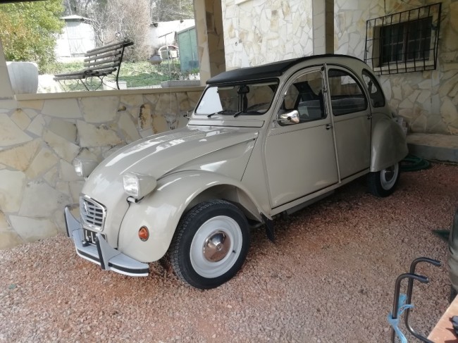

Bienvenue chez nous clauclau et JP !
Des photos de votre club ? Phares carrés

je vous mets une photo dès que possible (transfert du tel au pc un peu long chez moi....)

- Messages : 9694
Re: ET UNE DE +
Elle est magnifique
Bon choix

Re: ET UNE DE +
Très jolie, j'adore la couleur

Re: ET UNE DE +
Oui elle est magnifique !! Une des rares "récentes" qui pourrait me plaire !!

Re: ET UNE DE +
Bonjour et bienvenue dans le monde magique de la 2cv, très belle 2cv et la couleur est magnifique
bravo
