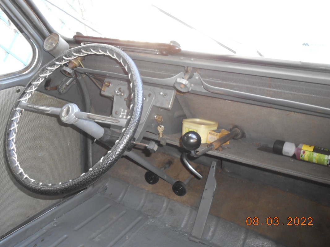

Voici mon volant restauré avec un look "dans son jus" !
Il est à nouveau en AC 132, j'ai remis le couvre volant d'époque avec une cordelette neuve.

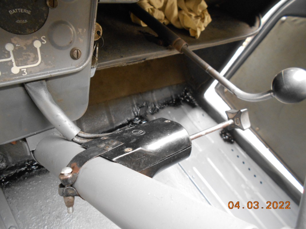

Sinon ai remis un joli commodo !!
Il était bien cassé au niveau du levier...

J'ai peaufiné le plancher !!
Du coup j'ai un joli tableau de bord 55 !!
Messages : 8904
Âge : 51
Re: Réfection 2cv AZ 1955
:pouce: Très joli "dénuement" :mdrr: .
Oui c'est vrai qu'à l'heure de la technologie automobile avec les tablettes de 12' en veux-tu en voilà et autre "affichage tête haute", le retour à près de 70 ans en arrière est saisissant.
Est-ce là vrai vérité? Serions-nous capable se nous passer des avancées?
Non je ne crois pas mais c'est l'avantage de rouler en ancienne, cela nous procure des petits moments de plaisirs tout en ne sacrifiant pas notre confort moderne.
