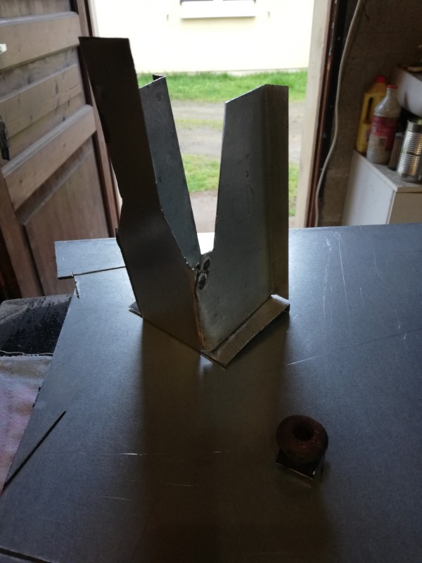

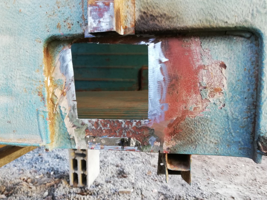

Messages : 3715
Un peu de travail cet après midi pour sortir le support de la butée et élargir jusqu'à la tôle saine :
Ainsi j'ai pu débuter la refabrication du support
Demain il y aura d'autres photos de la butée en cours de reconstitution car il y a 3 parties différentes à assembler...les parties latérales en un seul morceau à plier genre origami, et la colonne centrale à refabriquer dans du fer carré de 30 x 30...
et avant la repose, il me faudra retôler le trou de la plaque de support du support de butée...
A la fin on fera le point AVANT-APRES...

Messages : 3715
@ Eric :
Non, je n'ai rien de spécifique question matériel. Une tôle électrozinguée de 8/10ème et après c'est prise de cotes sur la pièce originale et traçage sur la tôle plate, découpe à la meuleuse et pliage sur l'étau en ayant pris soin de tracer, sans trop appuyer, les lignes de pliage à l'aide d'un burin finement aiguisé...c'est pas sorcier... :salut:

Messages : 3715
C'est en forgeant que l'on devient forgeron Eric !
Forgeron, c'était le tout premier apprentissage de mon père lorsqu'il était jeune...il en a gardé une certaine habileté manuelle et un savoir faire...c'est lui qui m'a familiarisé avec le travail de l'acier...mais il était plus doué que moi, peut être suis je plus méticuleux que lui...toujours est il que le travail du support de butée se poursuit tranquillement par l'assemblage de la deuxième pièce sur la première
Puis récupération du téton de l'ancienne butée destinée à fixer la butée caoutchouc :
puis soudage de la pièce centrale destinée à relier le support resté sur la caisse à l'ensemble de la butée ...
Il me reste à m'occuper de la fermeture du trou dans la caisse et tout remettre en place... :salut:
