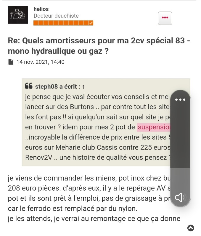

Nous en avons parlé, je crois:
http://forum.2cv-legende.com/viewtopic. ... on#p181821
@helios à justement choisi les Burton car étant en Téflon, ils n'ont pas besoin d'être graissé.

Messages : 9161
Re: contrôle pot de suspension 2cv
@helios , nous explique rapidement l'intérêt, que met en avant Burton, pour l'utilisation du Téflon à la place du système Férodo.
