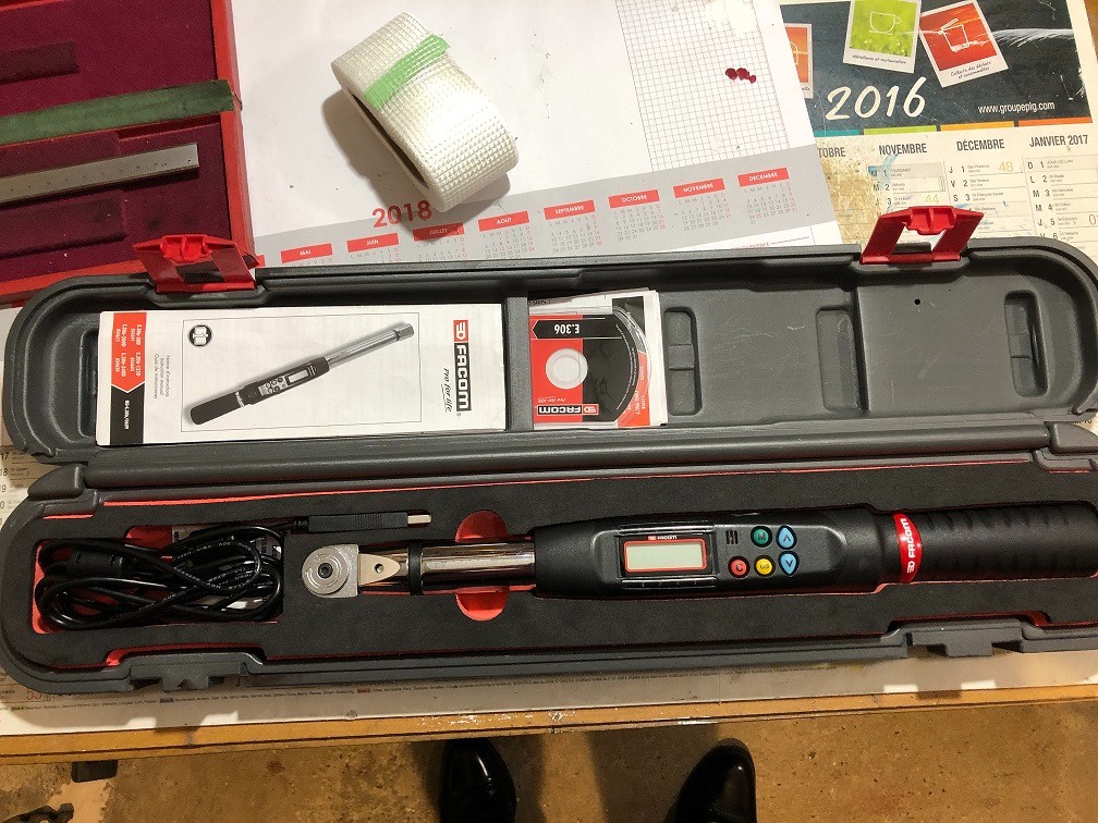

Un copain vient de me faire un très joli cadeau, jugez-en par vous même :
Cette clef est superbe et facile à utiliser.
en revanche, les unités de mesure sont les suivantes : N.m, lbf.ft, lbf.in et Kg.cm.
Dans les revues techniques, les couples de 2CV sont données en m.Kg, je pense que ce qui se rapproche le plus c'est le Kg.cm. Est-ce exact ?
Pour un couple de serrage de couvre culasse à 0,6 m.Kg, ça correspond à quoi du coup ? 60 Kg.cm ?, il suffit de multiplier par 100 ?
Si c'est le cas, je vais me faire un tableau de conversion simple.

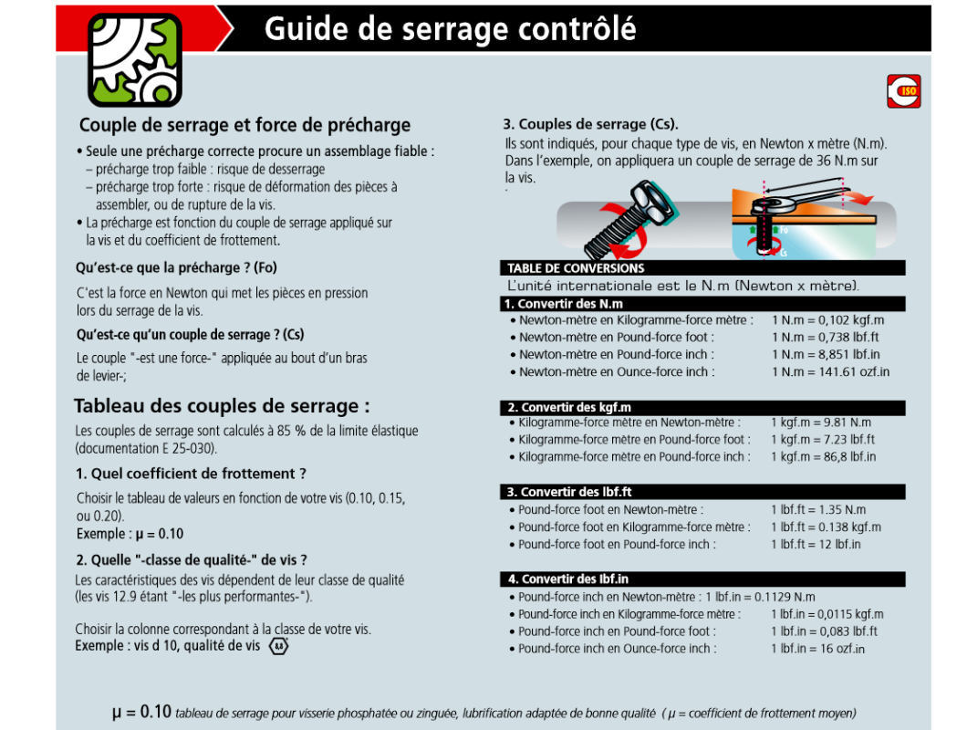

si ca peut aider a comprendre

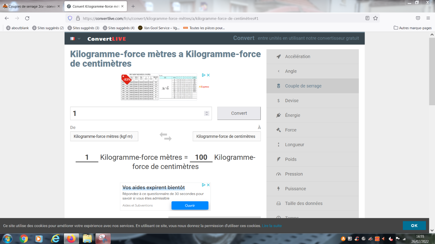

Merci pour vos retours, mais pouvez-vous me confirmer qu’1 m.kg = 100Kg.cm ?
Ça serait plus simple il me semble…

moi je ne travaille pas avec ces unités. Newton.Mètre et KiloGramme.Mètre
c'est la réponse que tu cherches ?

Ah oui !
Je pense que c’est bien ça !
Merci beaucoup
