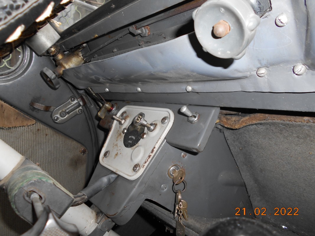

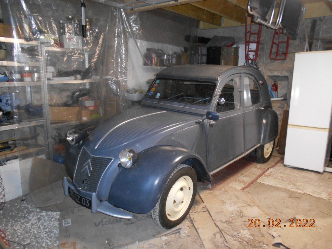

Vais pouvoir mettre propre l'intérieur et tout remettre en AC 132, m'occuper de l'éclairage (ni code ni plein phare). Je vais aussi changer le tissus sur les flancs car je n'ai pas pu enlever la rouille et c'est très moche...
Autre souci, le régulateur a l'air de trop bien fonctionner car l'ampèremètre est à fond sur charge en fonctionnement.

C'est quand même plus pratique de l'avoir à portée de main .... ;)
Problème connu. Tu mesures la tension au bornes du régulateur et soit c'est lui, soit c'est ton indicateur de charge (bornes à bien nettoyer et fil à vérifier)

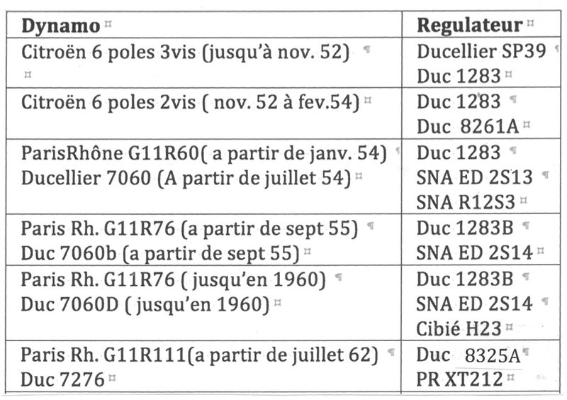

Ca dépend, un regulateur, ça se repare ! Par contre, il faut vérifier la compatibilité Ducellier ou Paris-Rhône . Paris-Rhone étant apparu courant 55 je crois ....

Sinon, pour etre sûr, vérifie déja ta tension entre le - batterie et la masse regulateur . 0 volt
Ton Amperemetre est au max meme quand ton moulin ne tourne pas ? ou uniquement lors de la phase de charge ?
Messages : 1605
Re: Réfection 2cv AZ 1955
C'est à gauche uniquement qd ca tourne. Je vois bouger qd j'allume les veilleuses ou autres, et l'aiguille revient un peu à droite...
Je suis tout en Ducelier dynamo et régulateur. II me semble avoir lu que Paris Rhône le branchement est inversé, mais ce n'est pas le cas !
Ceci dit mon régulateur est d'origine (55) mais la dynamo est sans doute de 59...

Pour un amorçage, jamais entendu parler. Peut-être veux tu parler de la remagnétisation de la dynamo, qui se fait lorsque ta Dynamo n’a pas fonctionné puis un moment.
Pour le reste, le régulateur reste assez simple puisque c’est uniquement une régulateur conjoncteur-disjoncteur
Petite lecture : https://apso.pagesperso-orange.fr/ducelier.htm
Sinon, t’es sûr que ta Dynamo (de 59 si j’ai bien compris) est compatible avec ton régulateur ?

Je me suis trompé ai du Paris/Rhône en dynamo et du Ducelier en régulateur... Ce peut être une raison !!

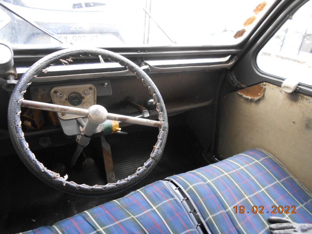

Bon, j'ai remis le bandeau déflecteur que j'avais repeint il y a quelques temps. On dirait qu'il est plus clair que le reste... (pourtant il est en AC 132),ce qui signifie que le tableau de bord a été repeint en gris plus foncé, sans doute celui de la carrosserie...

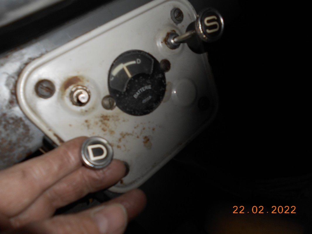

La connerie du jour !!
Je suis un gros bouffon ! Je pensais que les boutons stater et démarreur se dévissaient... Je voulais dévisser les boutons pour démonter la plaque de tableau de bord afin de la repeindre...
Du coup J'ai pris une pince étau, une multiprise, et j'ai tout cassé !!
Plus qu'à trouver une tirette !!

denis56 a écrit : 22 févr. 2022, 23:19 La connerie du jour !!
Pour la tirette je viens d’en acheter une neuve chez Renov2cv à Châteauroux, elle est très bien et conforme à l’original :)

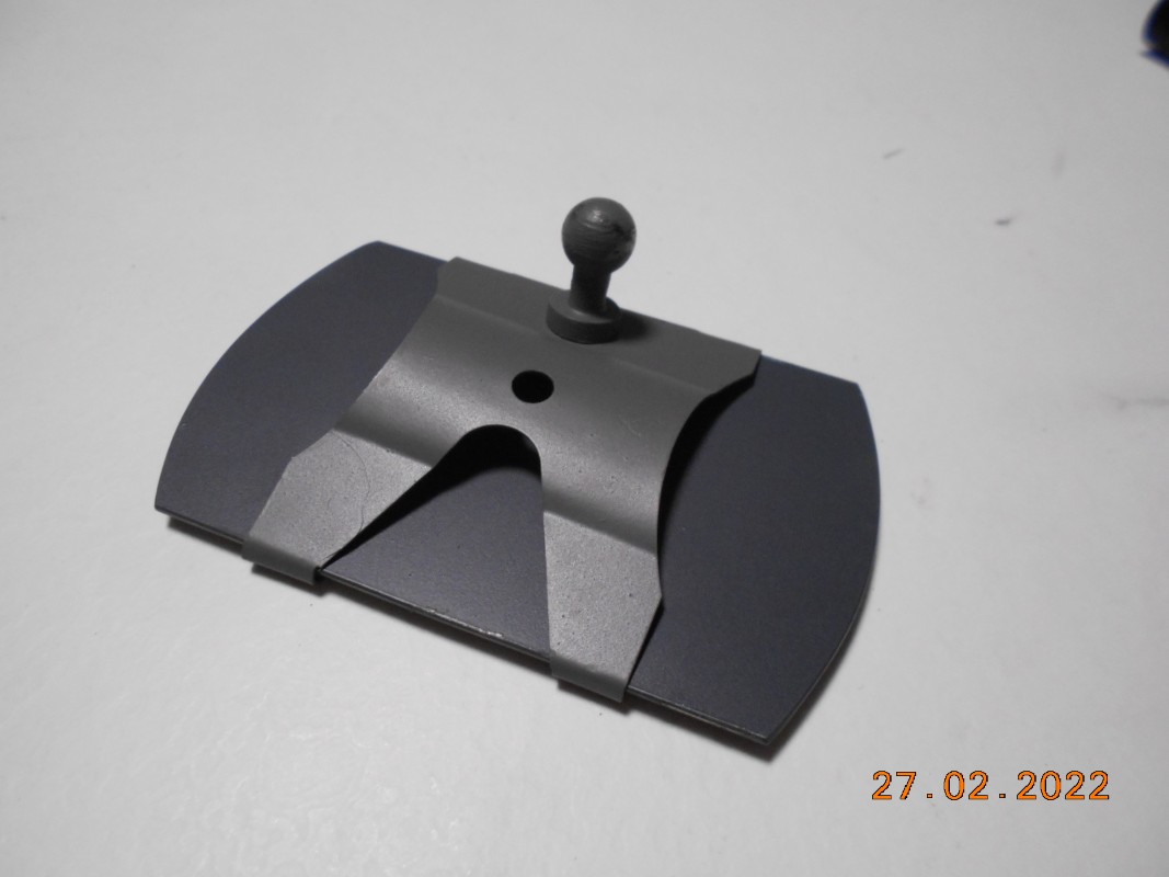

Sinon me suis offert un petit écarteur bloqueur de vitre !
Messages : 17179
denis56 a écrit : 28 févr. 2022, 20:55 Sinon me suis offert un petit écarteur bloqueur de vitre !
Ca, c'est une belle invention !!
