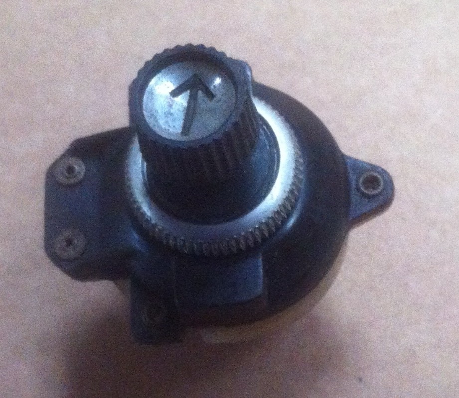

Bonjour et bonne année, ton système électrique a était bidouillé, il y a des éléments rajouté, sur la 1er photo tu a un relais bleu qui sert peut être pour des feux anti brouillard ou autre,sur la 2ème photo tu a 2 centrales clignotante ,sur la 3ème photo,celle du tableau de bord, y a des interrupteurs et voyant de rajouter,
Bonjour, bonne année également. En effet je pense qu'il devait y avoir antibrouillard ou longue porté sur le pare choc avant (plaque avec perçage sur le pc avant pour des feux additionnels et faisceau), il y a également sur l'entourage de tableau de bord un interrupteur a proximité de la clé de contact (feu de détresse je pense). Sur la partie a droite du compteur il y a 2 interrupteur poussoir et/ou tirette et un voyant rouge. Le petit bouton rouge j'ai cru comprendre et voir qu'il servait au démarrage de la 2cv, le bouton tirette du haut pour les laves glace. Seul un bouton avec une flèche dessus que l'on peut tourner dans 3 position dont je ne sais pas l'utilité. Par contre le voyant rouge je ne sais pas encore (pression d'huile ?). J'irai faire des photos et essayé de remonter les faisceaux afin de voir si cela correspond bien et si sa pas était trop bidouiller.
Merci beaucoup pour le lien, je pense qu'il doit servir pour les feux de postions (j'avais pas vu la chose de tel sorte que lorsque l'on est garé a droite de la chaussé on pouvait allumer qu'un seul coté) et mais après réflexion oui cela peut être pratique. Je pense que sur ma 2cv il sert pour les positions car un inter pour les warning a était rajouté.
