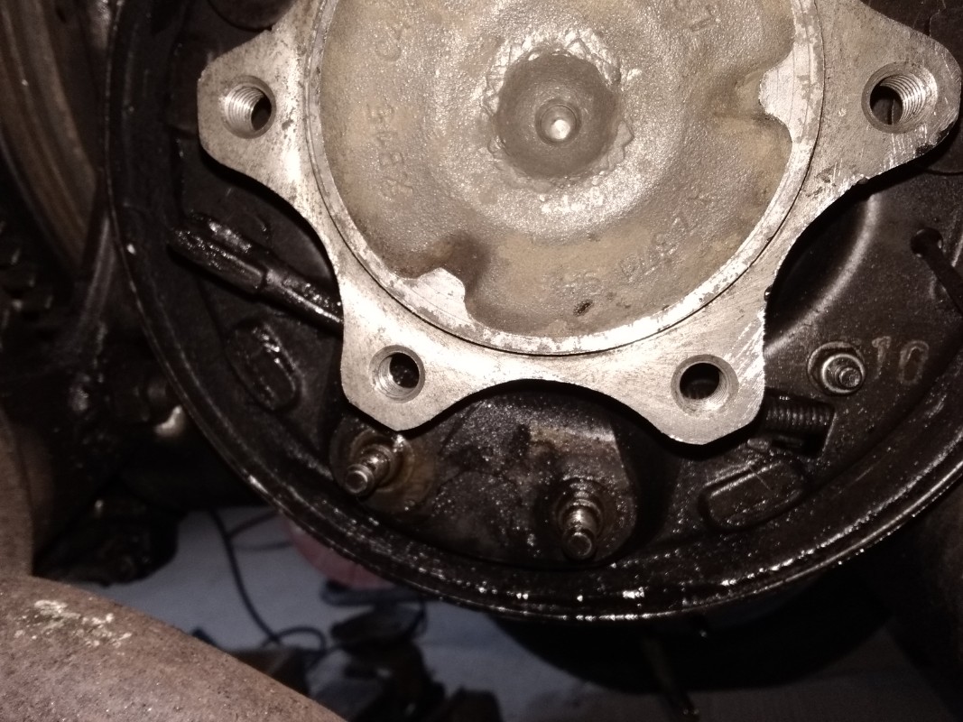

Je viens d acquérir une AZAM de 66, qui ne roulait plus depuis 1 an, panne classique freins avants bloqués.
Après démontage des tambours, je vais remplacer les 2 cylindres et maître cylindre en mauvais état. Par contre grosse inquiétude sur le flasque côté gauche, il y a une présence d huile sur le bas des machoires, ayant encrassés les garnitures quasiment neuves . Avez vous une idée de la provenance ? Joint de sortie boîtes ? Il y a 1 petit tuyaux d'évacuation d huile dans chaque flasque....
Cela ne vient pas des cylindres de roues qui sont propres.

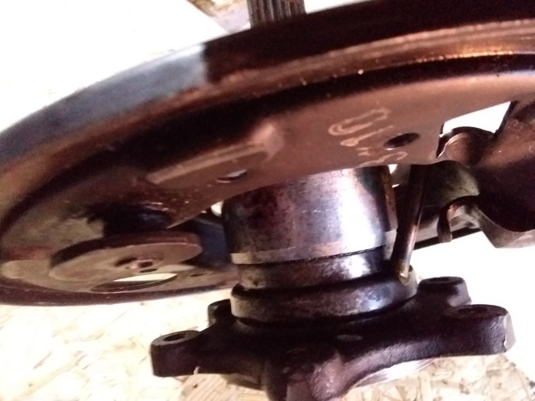

Bas du flasque
Bas du flasque

Pour moi ca vient de la boite

Merci . Je penche aussi pour ce diag.
C est lié au joint papier de sortie boîte ? y a t il un joint spi également ?

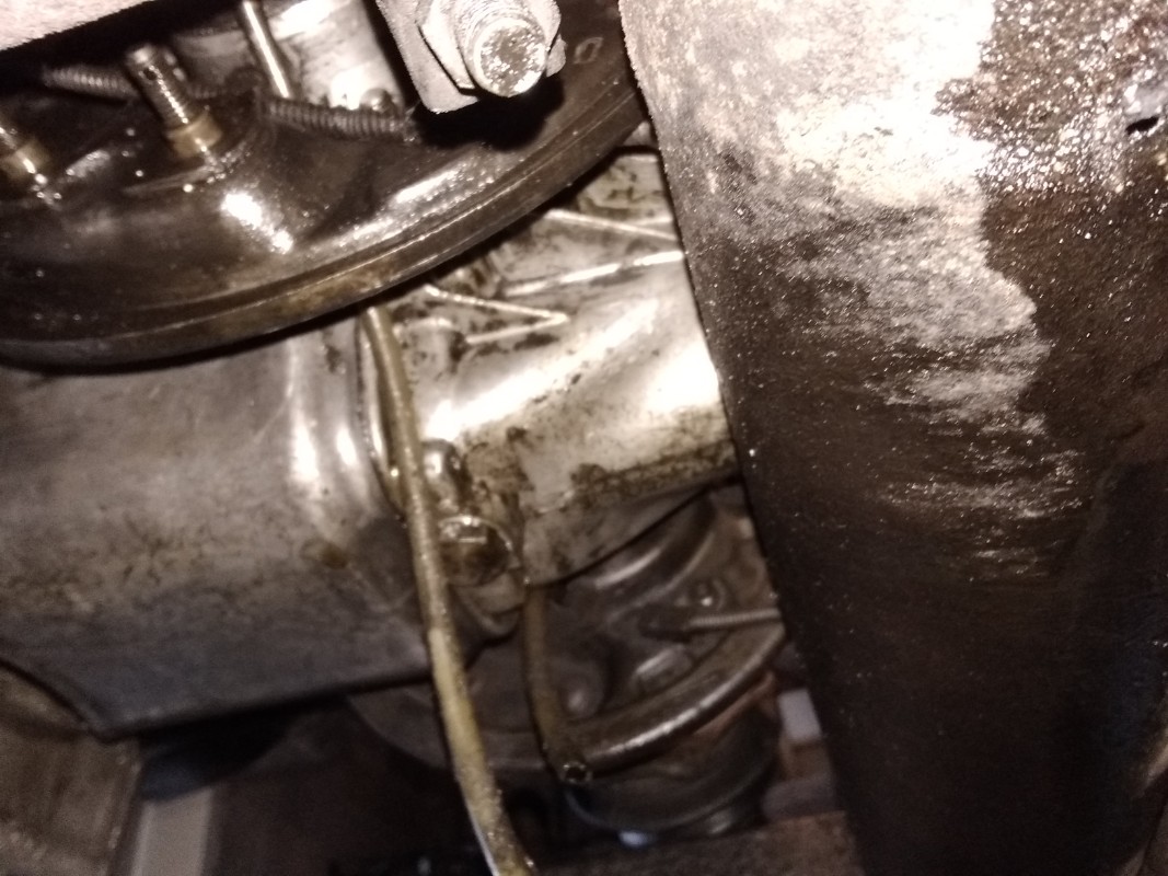

Pour un lever de doute, j ai enlevé le flasque de sortie de boîte, il n y a qu un joint papier et pas de joint spi. J en ai profité pour dégraisser le flasque. Sur le boîtier de sortie de boite il y a un petit tuyau d évacuation huile ( voir photo) pourrait il être en cause ? d où pourrait venir cette huile en bas de flasque ?
Avant de remonter et remplacer les machoires, je dois trouver la cause... si vous avez une idée...
Merci .

Es tu sur que ta sortie de boîte était bien montée :???:
Il y a un orifice qui doit être placé en bas, si on fait pas attention et que tu la placé vers le haut, l'huile s'accumule au lieu de s'évacuer et peut, a terme, entrer dans le tambour.
L'évacuation n'est elle pas bouchée?

Merci pour vos conseils, la sortie boite est bien dans le bon sens avec évacuation vers le bas, je vais voir si le petit tuyau n est pas bouché avec soufflette et fil métallique, je ne connaissais pas le rôle de ce tuyau, maintenant je vois mieux son rôle et surtout une cause pour l huile présente en bas de flasque seulement.
Remonter un joint papier neuf. Et voir après avoir fait vidange et remplissage boite avec 0,9 l huile boite pont. Bien sur vérifier étanchéité vis de vidange et couvercle boite au cas où.
