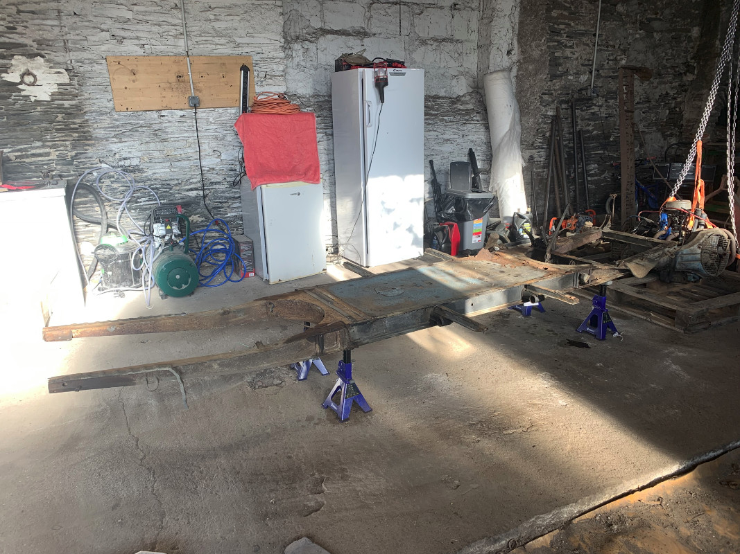

Il y a des étapes qui marquent plus que d'autres.
Voici le châssis mis à nu !
La déconstruction est maintenant terminée. Je vais pouvoir entâmer les réparations. Et il y en a... :p
Bon weekend.

Messages : 1736
Re: Restauration 2cv AZ de 1961 dans le 49
Le chassis à nu est déjà un grande étape et tu peux te féliciter d'avoir vaincu les déboires de la visserie complètement rouillé :wink:
A bientôt pour la suite de ton Aventure.

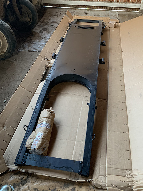

Voilà un petit bout de temps que je n'ai pas travaillé sur ma voiture. Pas trop des questions de temps mais plutôt de moyens...
Après donc quelques semaines histoire d'acquérir une grosse partie, me voilà aujourd'hui en possession d'un châssis tout neuf :clap:
C'est arrivé avec un peu de difficultés du fait du gabarit du colis mais c'est maintenant rendu dans le garage.
Une partie plus sympa va commencer avec le remontage.
Pour le moment, je constate que sur le précédent j'avais des petites langues en métal pour retenir la tuyauterie des freins. Plus sur le nouveau. Il va donc falloir que je trouve des pièces pour se faire.
Sinon, les renforts arrivent dessoudés donc le MIG va rentrer en action.
J'aurais besoin d'un petit conseil. Malgré le traitement anti-corrosion chez le constructeur, pensez-vous qu'il soit quand même nécessaire "d'en ajouter une couche" ?
Si oui, que me conseilleriez-vous ? Juste peinture anti-rouille ?
Bonne journée à vous,
Yannick

Messages : 1736
Sur les récentes, les fixation des tuyaux de frein et d'essence sont fait avec ça : https://www.burton2cvparts.com/fr/moteu ... in-special
A voir si ça s'adapte à ton châssis.
Pour le traitement anti corrosion, je serais de toi, je pulvériserais la cire pour corps creux dans les ......... corps creux :)
Pour l'extérieur, du châssis, je pense que tu vas le regarder de temps en temps durant les années à venir, tu auras toujours le temps de traiter quand ce sera utile. Ce n'est que mon avis.
Belle plateforme toute neuve.
Pas complétement conforme au modèle 61, mais comme personne ne fabrique de châssis d'AZ, il faut s'en contenter...
Bonne continuation de ta restauration, et joyeuses fêtes :tchin:

Filofax a écrit : 18 déc. 2021, 11:14 Sur les récentes, les fixation des tuyaux de frein et d'essence sont fait avec ça : https://www.burton2cvparts.com/fr/moteu ... in-special
Merci pour le lien et le conseil. Je viens de recevoir la cire pour corps creux plus le pistolet qui pourra me servir pour l’anti gravillon plus tard.
Bonne soirée.

bob41 a écrit : 18 déc. 2021, 12:31 :salut:
Merci Bob 41. Joyeuses fêtes de fin d’année également.
C’est vrai que le châssis n’est pas exactement le même mais impossible de trouver la même chose. Peut-être que j’essayerai plus tard de rénover le vieux…
Les rêves se réalisent tôt ou tard...

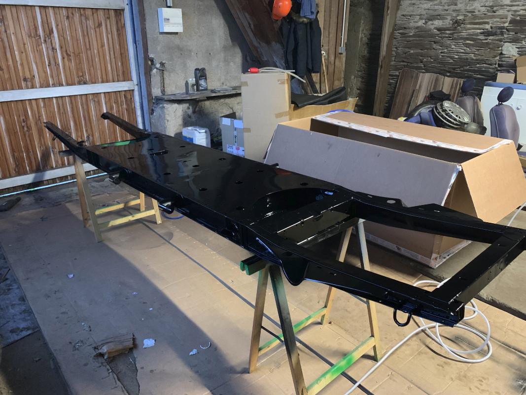

Bonjour les deuchistes :salut: ,
J'espère que vous avez passé un bon Noël.
De mon coté, aujourd'hui, peinture (partie recto) du châssis. L'occasion d'inaugurer le pistolet à peinture trouvé sur le bon coin pour 7€.
Les puristes devraient me faire des remarques mais j'ai trouvé plus sympa de le faire en brillant plutôt qu'en mat.
Prochaine étape, le verso puis injection corps gras...
Bonne soirée.

Beau boulot, j'aime bien en brillant. :pouce:
