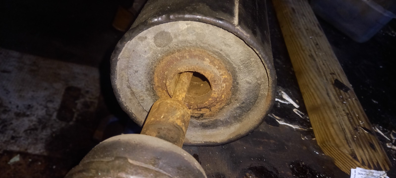

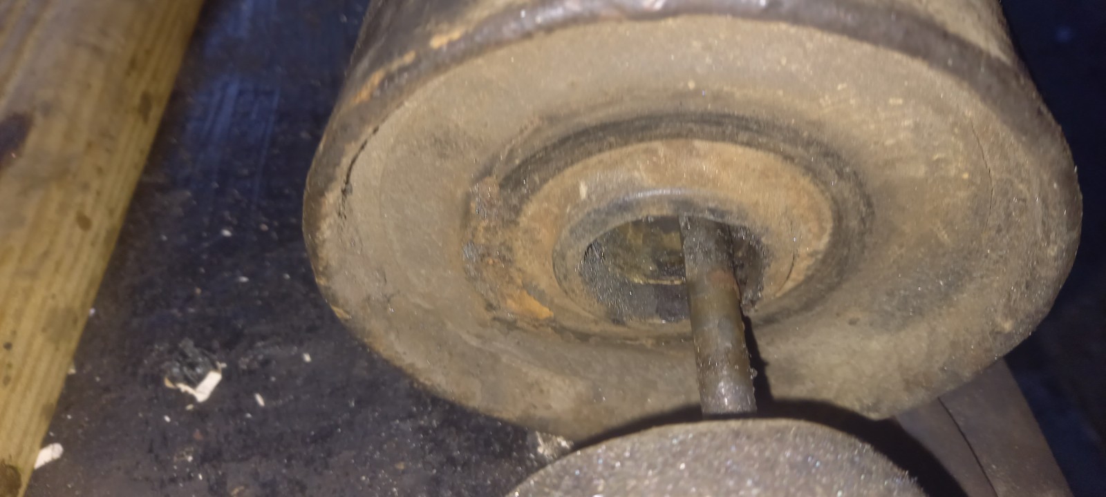

Bon, je ne dirais pas comment je suis arrivé à les poser ces foutus pots de suspension, mais ils sont par terre.
Voilà l'état.
A votre avis ? J'apprends à les réparer ou bien j'explose mon budget.
Les 2?

Tu peux déjà jouer de la brosse métallique sur la rouille pour la faire disparaitre.
1. Dans les pots eux mêmes, est ce que tu vois de l'huile qui a envie d'en sortir quand tu les mets en position verticale un bon moment ?
2. Quand tu fais bouger te ressorts, entends tu des bruits bizarres ?
Si tu réponds oui, à la première question, je ne pense pas que tu ais besoin d'apprendre à refaire tes pots.
Si tu réponds non à la seconde, pareil.
Par contre, quand t ules remettras en place, tu mettra de la graisse cuivrée sur les embouts et tu mettra de l'huile de ricin (ou autre) dans les pots :wink:

Filofax a écrit : 21 déc. 2021, 20:38 Tu peux déjà jouer de la brosse métallique sur la rouille pour la faire disparaitre.
Je vais donc brosser puis manier les tirants pour repérer les bruits bizarres.
Puis mettre les pots verticalement et regarder si ça suinte.
Si pas de bruit et de l'huile qui suinte, c'est bon.
J'ai compris ? Je suppose que si de l'huile suinte c'est qu'il y en a?
Le couvercle en photo me semble quand même bien attaqué par la rouille.
Y mettre de l'huile ? Il ne me semble pas avoir vu de bouchon.
Je raconterai la suite bien sûr.

Tu as bien compris :wink:
L'huile, ce mets par l'ouverture des embouts.
C'est par là que ça devrait couler.
Pour la rouille, une fois brosser, tu pourras voir si le bouchon de suspension (c'est son nom) est percé ou non.
S'il est percé, tu devras apprendre à réparer tes pots.
La réparation des pots de suspension, c'est ici : https://www.youtube.com/watch?v=BDP4B6dINy4&t=188s

Filofax a écrit : 22 déc. 2021, 13:07 Tu as bien compris :wink:
J'avais déjà vu cette vidéo. J'en frémis. Ça dépasse mes compétences.
Quoique......ça me rappelle la restauration du reniflard, soudure en plus

PLUX a écrit : 22 déc. 2021, 15:12 J'avais déjà vu cette vidéo. J'en frémis. Ça dépasse mes compétences.
Là, il faut dire que la soudure au TIG, il faut déjà être équipé.
Mais on peut également la faire au MIG : https://www.youtube.com/watch?v=mLi8A-2f1-4

Bonsoir
J'ai appris au MIG et j'ai mon poste. Par contre je ne suis pas très fort. En fait j'ai toujours peur de trouer la tôle.
On verra, rien ne dit que je sois obligé de le faire.
Il faut aussi que je dévisse les embouts des tirants.
Et là ça va être une autre histoire.
Je ne sais pas bien comment coincer le tirant .
Le méplat et le coup de 2 clefs côte à côte me semble vraiment utopique
Pour le moment ça trempe, mais va bien falloir le faire.
