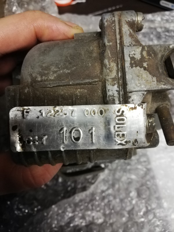

ce carburateur appartient il à une 2cv et si oui pour quel moteur ?

Bonsoir
j'ai trouvé ce carburateur, je voulais savoir si c'était un de 2cv et si oui pour quel moteur ?
J'ai un moteur A06/635 en montage simple corps. Ce carburateur est adapté ?

:salut: C'est un 34 pics 6 monté sur 2cv4 , dyane 4 et Azu 250 moteur 435cm3 , ton moteur est un 602 cm3 donc les gicleurs ne sont pas adaptés.

Parfait je vais lui faire une restauration et changer les gicleur alors.

Pour les gicleurs j'ai trouvé :
- 165 principal
- 42.5 ralenti
- 52.5 progression
c'est ceux la qui faut mettre?

Une des configurations pour 34 pics 6 pour 602 cm3 qui se rapproche le plus de tes gicleurs :
- Principal : 165
- Ralenti : 42
- By-pass (progression) : 52
- Ajutage d'automaticité : AC
