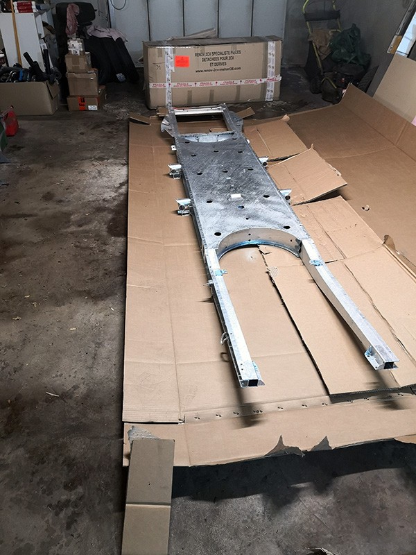

Vous l'attendiez tous (ou pas d'ailleurs), ais le Papa Noël est bien passé hier.
Et voici le cadeau :
C'est pas un scoop, à part peut-être la couleur de la pièce :)

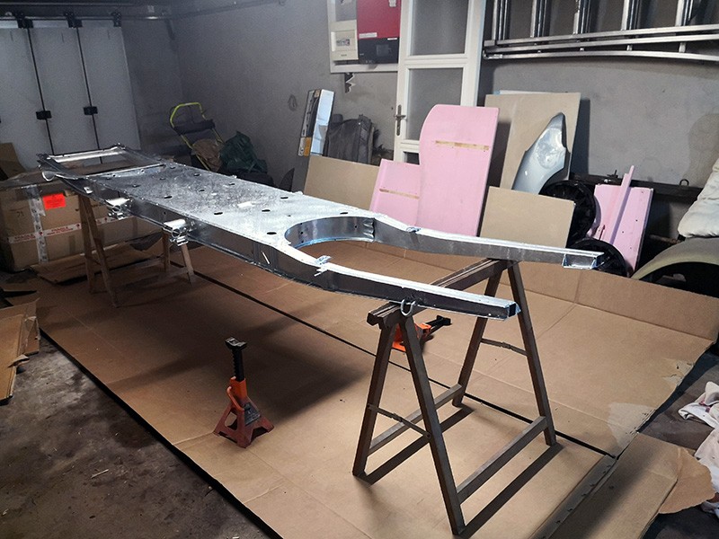

Il y a eu un petit contre temps dans ma famille.
Ils ne peuvent pas venir avant Mercredi.
Que je suis triste ..... :mdrr:
J'ai foncé au garage et j'ai commencé par mettre le châssis sur des tréteaux, histoire que ce sois à la bonne hauteur.
J'avais préparé des chandelles, mais c'était trop bas, alors :
Et j'ai fini ce soir, après un bonne grosse après midi de boulot, à ce résultat :
La difficulté principale a été de remettre le pot de suspension coté gauche (forcément, j'ai pas encore mis celui de droite.
Les butées de pots neuves sont plus larges que les anciennes. Résultat, il manque 5 mm (la largeur de l'écrou) pour pouvoir remettre el pot.
Il a fallu que je trouve le moyen de comprimer les 2 butées pour pouvoir remettre le pot.
J'ai mis 2 heures avec le coté gauche.
J'espère que je mettrais moins de temps avec le coté droit, maintenant que j'ai compris comment faire.

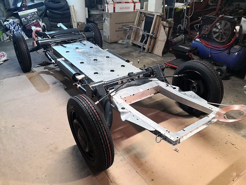

Ca y est, il a des roues.
Je parle du châssis bien entendu.
Le pot de suspension droit a été du même acabit que le gauche, mais je n'ai passé que 30 minutes à le monter.
Allez, place aux photos :
Avec les barres de direction c'est mieux :

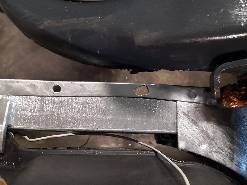

Seul soucis eu pour l'instant avec le châssis, ce sont les trous pour la fixation de la pièce qui se monte au dessus du réservoir et qui sert de support pour les ceinture arrière (je n'ai pas le nom, elle n'est pas dans les éclatés que j'ai pu trouver).
Les trous étaient mal placé. 5 mm d'écart.
Alors on s'adapte et on agrandit :
Et on reprotège en pulvérisant du zinc en bombe :
Pour la suite, il va falloir être patient :pleurelarmes:

Re: Restauration 2CV6 spéciale de 86
Allez, patience, tu es un des plus zen d'entre nous, je ne me fais pas de soucis.
J'aime bien ta première photo, la 2cv avec un strabisme :mdrr: une roue qui descend du bus et une qui paye le chauffeur :mdrr:
Bon bout d'an :)
Messages : 16847
Eric13190 a écrit : 28 déc. 2021, 23:42 J'aime bien ta première photo, la 2cv avec un strabisme :mdrr: une roue qui descend du bus et une qui paye le chauffeur :mdrr:
Bon bout d'an :)
Elle ouvre tout grand les bras, prête à accueillir le moteur et la boite !
