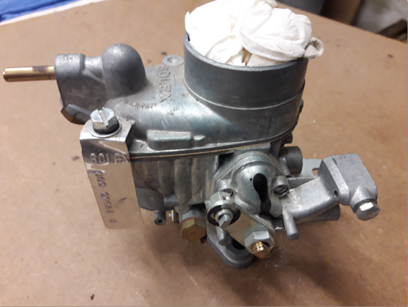

Bonjour à tous
Aujourd'hui j'ai sorti du stock :clap: un beau carbu neuf d'époque 32 Pbic , qui équipe d'origine la Traction , acheté en brocante à une dame qui bradait le bric-à-brac de son ex et réglé rubis sur l’ongle le prix d'un paquet de Roudoudou , (et parti en courant :mdrr: ). Ce carburateur neuf est en monte Simca 3 cv donc reste plus qu'a commander gicleur , automaticité et buse pour le mettre en configuration TA .

Très bonne affaire
faudra simplement vérifier que la glace du starter est bien plane donc pas de "fuites"
Sinon la conso risque d'être costaud
je me souviens d'un copain qui avait acheté un 403 et bouffait beaucoup, on a cherché, cherché …
et au final on a rodé la glace du starter sur le carbu … résultat des courses conso -2L/100 environ
ceci pour anecdote

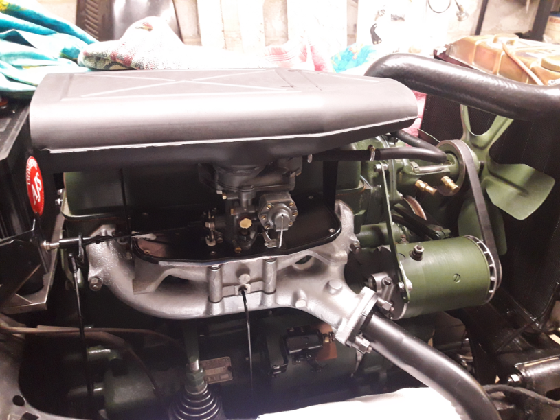

:salut: à tous ,
C'est monté ;)

:salut: à tous
Retour aux activités sur la Trac ,
Décapage de la peinture du filtre à air Vokes et nettoyage de l'intérieur de la boite à air ,

:salut: ,
En cette belle journée entrecoupée d’averses , peinture et montage de la boite à air Vokes .
Demain je fini le câblage de l'habitacle moteur :pouce: .
