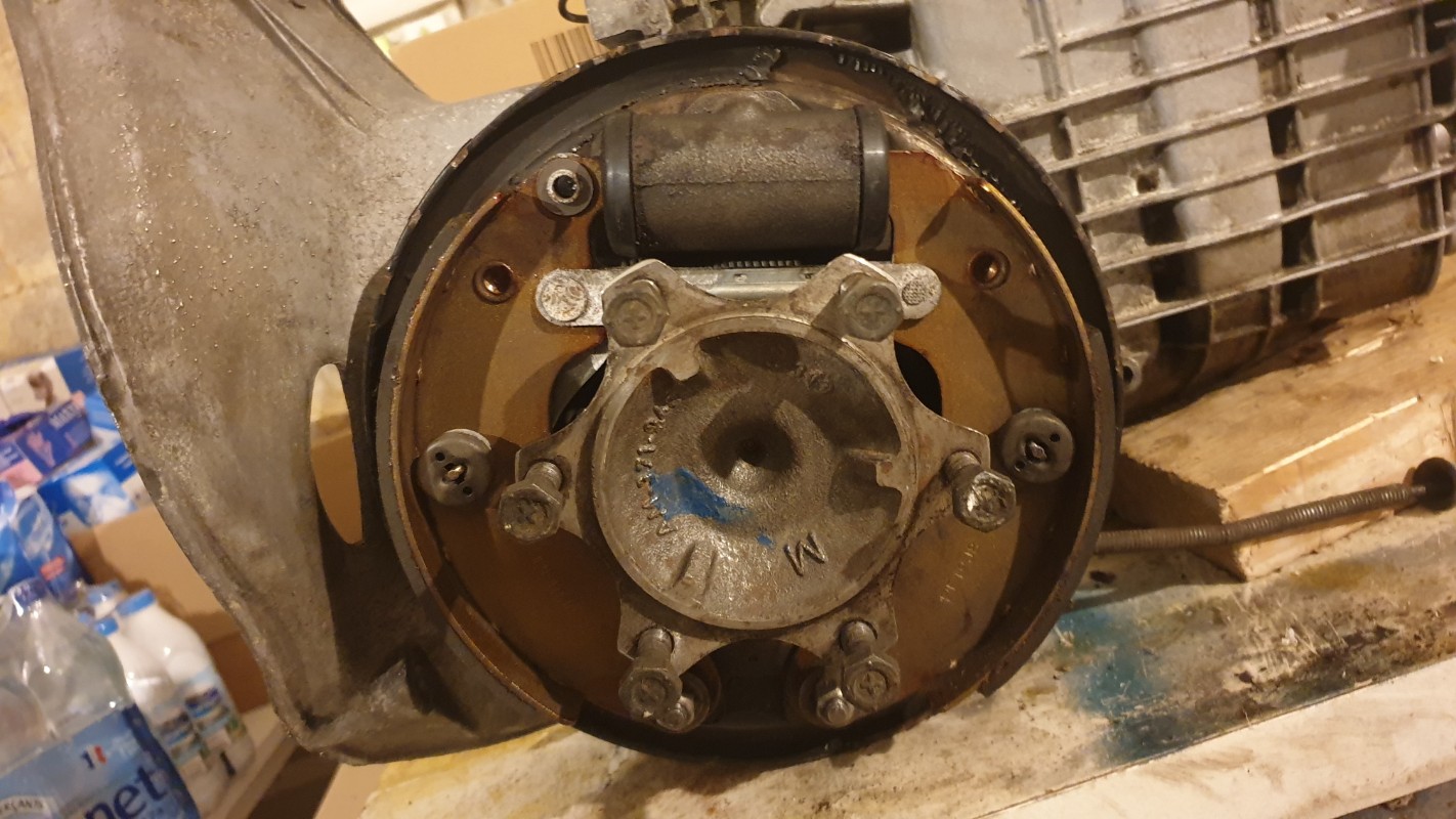

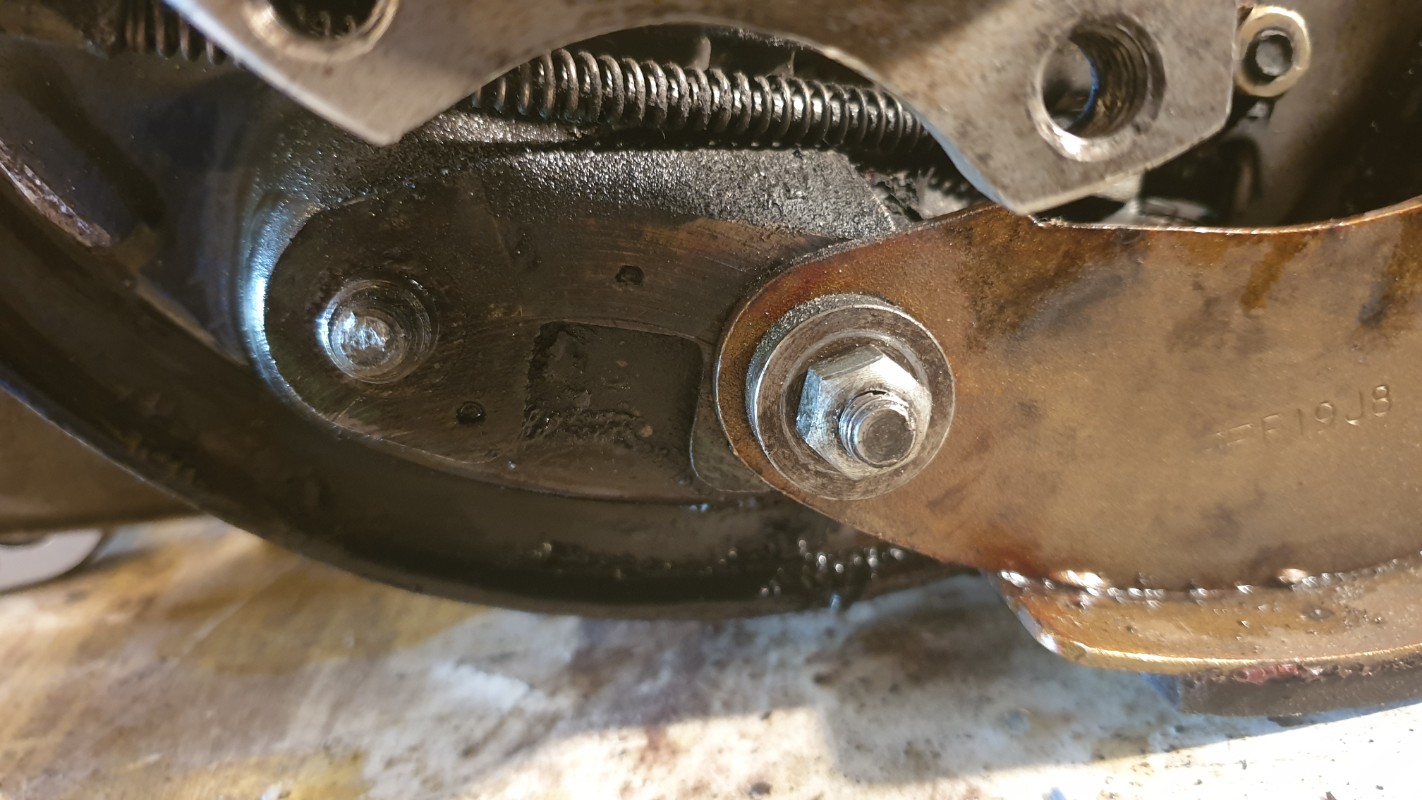

Voici quelques photos
Garnitures gauche
Garnitures gauche

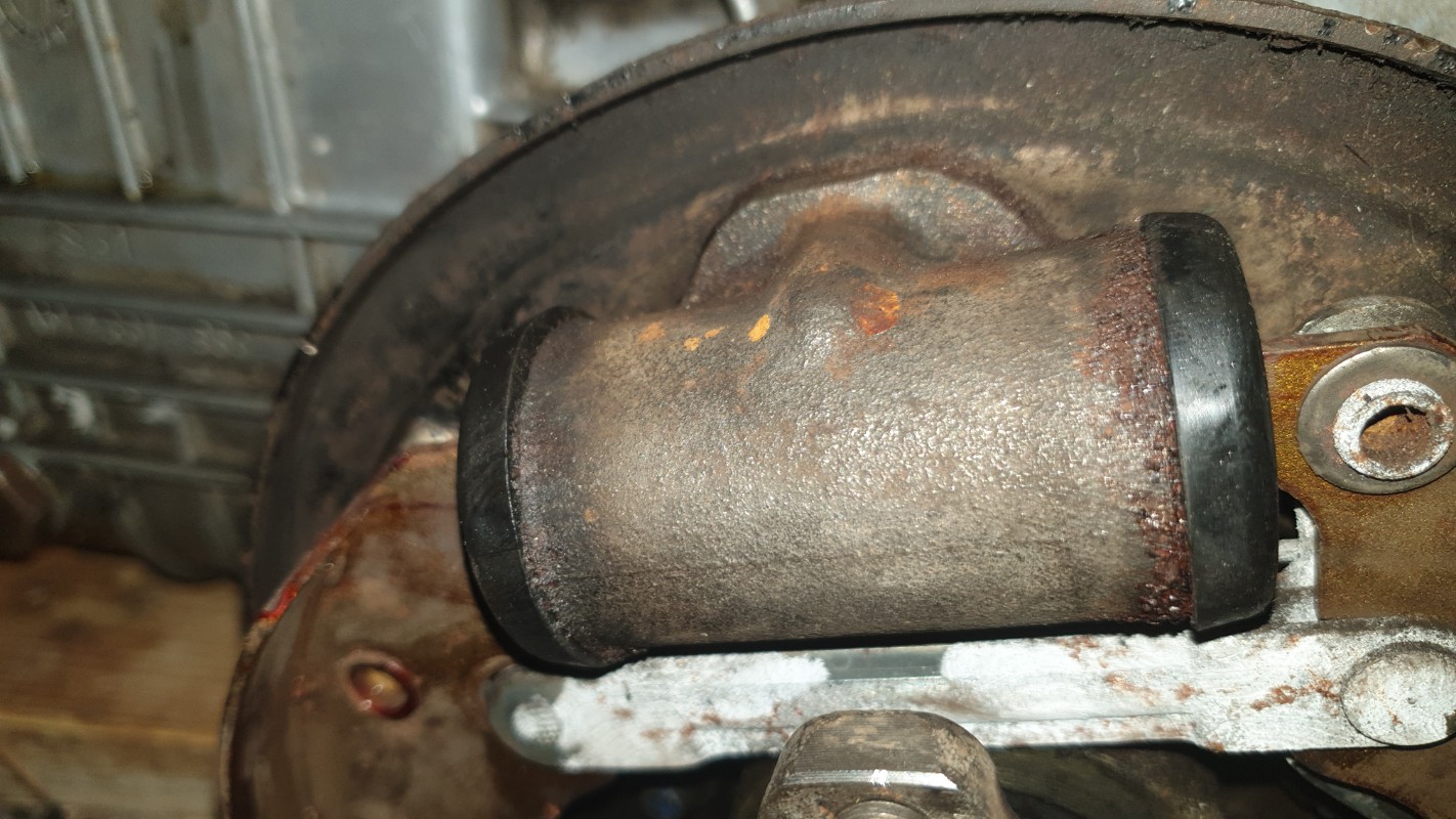

Cylindre de roue droit

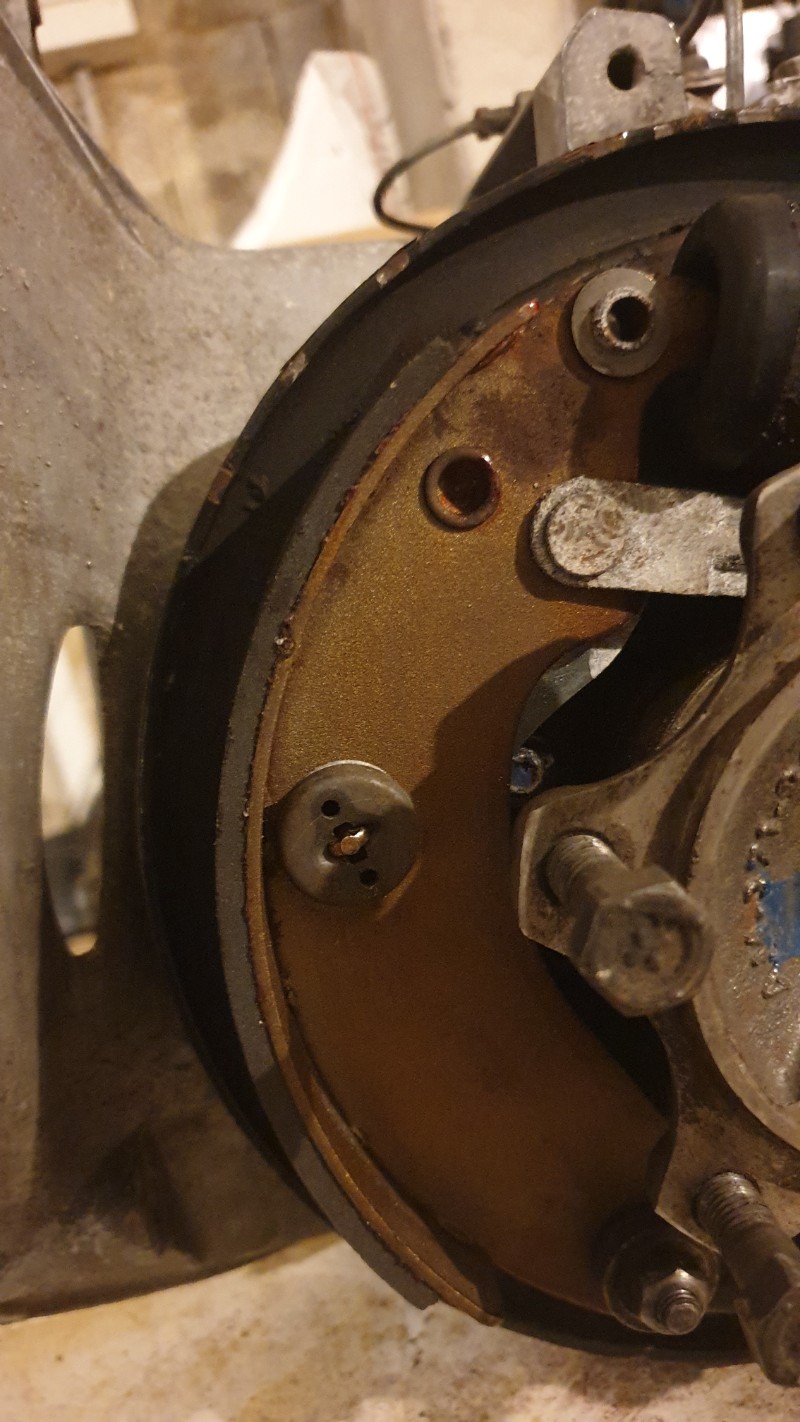

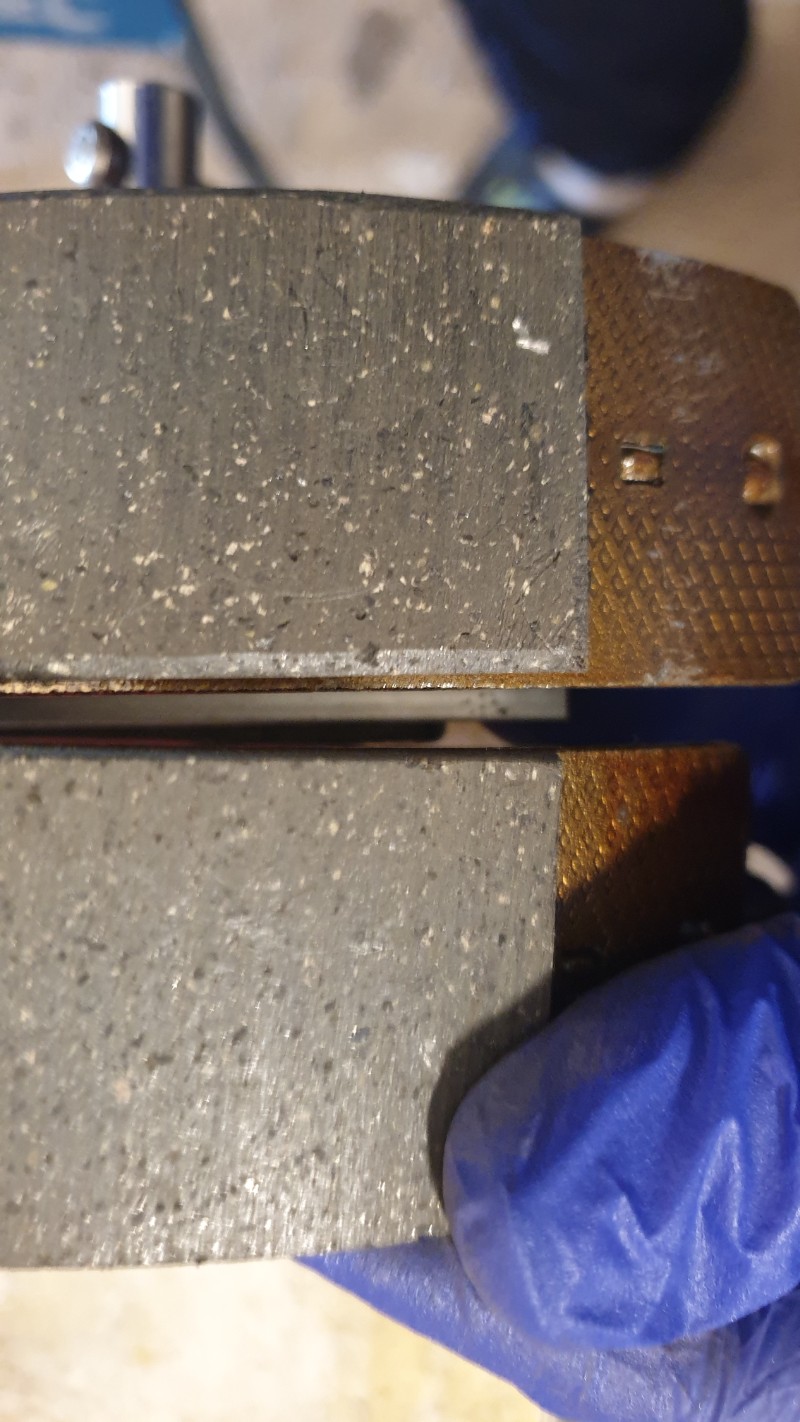

Garniture tambour droit épaisseur

Bonjour Éric :salut:
Pour moi ils sont encore en bon état, il n’y a pas de fuite apparente sur le cylindre. Mais c’est tellement galère à remplacer par la suite et la sécurité n’a pas de prix :) . Comme toi, à ta place, par anticipation je remplacerai le tout.
Tu vas contrôler par la suite ta boîte de vitesse ?
Elle paraît très propre :)

Du même avis que François la sécurité n'a pas de prix, bien que tes garnitures sont encore bonne

Soit je vois mal, soit il y a un peu de rouille au niveau des caoutchous des cylindres.
Dans le doute, comme les copains, je te conseille de changer.
Tes garnitures ne sont pas étalonné, lorsque tu les remplaceras, pense à les étalonner.
Dernière indication, l'annonce que tu as mis, c'est pour les freins arrières, pas pour les freins avants :wink:
Il faut également que tu mesure tes tambours. Il y a des kit pour petit tambour (exemple : https://www.renov-2cv-mehari36.com/fr/f ... 03659.html) et pour grand tambour (exemple : https://www.renov-2cv-mehari36.com/fr/f ... 03482.html)
Attention également à la dimension des filetages.

J'ai remarqué, en ce qui concerne 2 des 4 excentriques, ils ne remplissent pas leur rôle.
Deux pensées me viennent à l'esprit:
1/ les segments se sont grippées depuis leur stockage.
soit
2/les excentriques sont HS (ils tournent mais n'entrainent aucuns mouvements).
peut être les deux les 2 en même temps.
Achèteriez vous des kits de remplacements des excentriques ou vaut il mieux que j'attende le changement des segments?

:salut: es tu sûr que tes excentriques du bas sont réglables , il existe des réglables et non réglables tu peux faire une photo .
Pour moi de se que je vois ils sont ronds et donc non réglables.

:salut: tu peux toujours démonter tes garnitures pour pouvoir injecter du dégrippant sur l'escargot de l'intérieur avant un éventuel changement de celui-ci , de toute façon changes au moins tes cylindres de roues mêmes si tu gardes les garnitures .

Goujon de gauche cassé net, à droite ca tourne dans le vide.
Puis je changer ces vis et goujons ou dois je chercher un plateau de frein neuf?

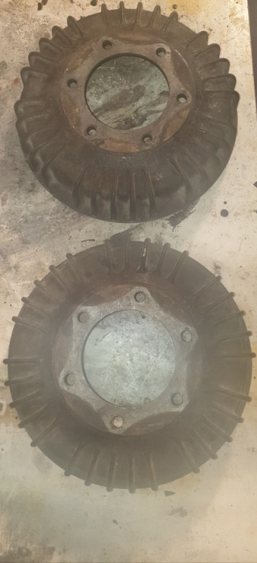

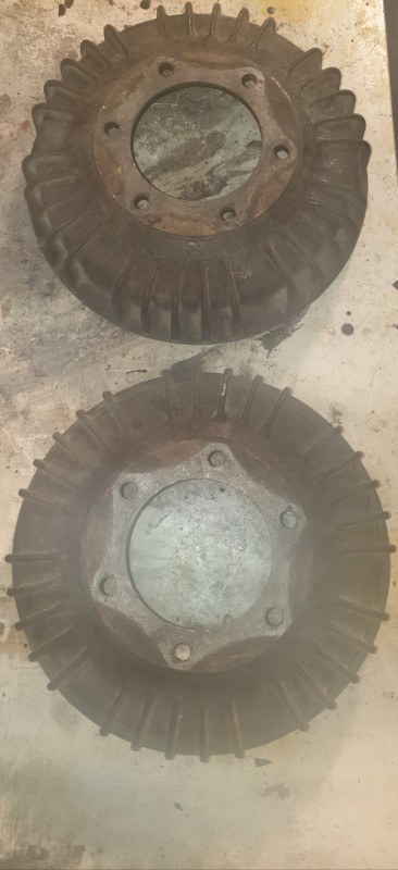

J'en ai profité pour m'occuper des tambours.
Avant
Après

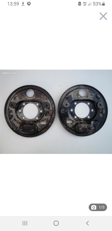

Je vais recevoir des flasques de frein
Mais je vous cache pas que le changement du plateau m'a l'air un peu compliqué, du moins à la lecture de "Je repare ma 2cv".

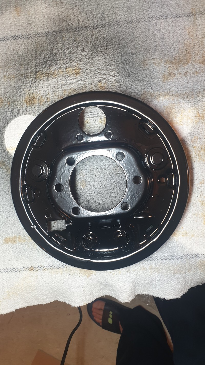

J'ai reçu mes flasques, j'ai préparé la flasque gauche pour remplacer celle cassée.
Je vais rechercher un garagiste qui a l'outillage adéquat, une presse (là, pas trop d'inquiétude) et plus spécifique une clé tube de 29mm (là je suis plus inquiet).
Avant
Avant
Après
Après
Nettoyage, leger ponçage, une couche de ferose, peinture et double couche de vernis mat.
Je laisse bien sécher à cœur.
J'en ai profité pour mettre la deuxième couche sur les tambours, et vu que le vendeur des flasque avait un lot de cache culbuteurs à 8€ la paire, au diable l'avarice... :)

Voilà c'est fini, bon il m'a fallu du temps tout de même.
En premier mise en place de mes câbles de frein à main neufs.
Ensuite j'ai étalonné les garniture, ;) @Filofax .
Pour continuer avec la mise en place des garnitures, quelle prise de tête avec les "tetons" de maintien :enerve2: mais bon, à force...
Pour finir, le ressort, là aussi :enerve2: et le cylindre de roue.
Ouf, plus qu'à mettre le tambour et le tour est joué.
:merci: d'avoir suivi mes travaux et :merci: pour votre aide.
