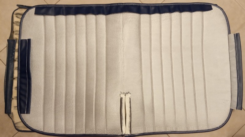

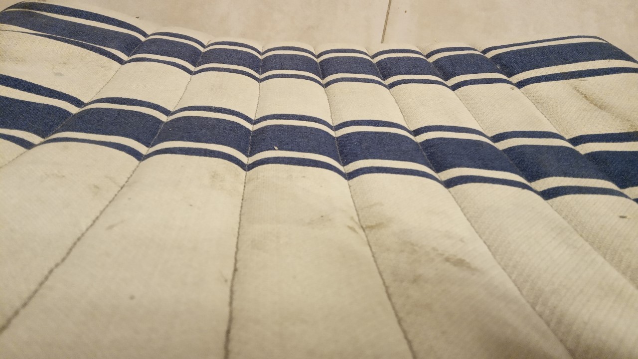

donc pour les sièges avant voici les photos, heu si j'arrive à les poster
photo 1 la nouvelle assise , photo 2 l'ancienne rond rouge les différences notables, photo 3 le raccord devant au lieu de à l'arrière
le style matelasé de l'ancien revètement

l'assise arrière de la banquette un peut trop courte
en dessous l'ancienne assise
le tout vient de chez rénov' 2cv a Chateauroux

avis aux propriètaire de 2cv pour les futurs achat d'habillage de sièges
a ce sujet de l'habillage des sièges je viens de regarder au meharie club de Cassis
le prix et supérieur de 160€ mais il est spécifié conforme a l'origine
pour l'instant j'ai posé ceux reçu mais un peut plus tard je les changerai en prenant ceux du Mehari club de Cassis
un peut de mal a trouver les portières AV G et les AR correct
pour l'instant juste la caisse, les phares avec le support, les jantes sont peint
il me faut réaliser quelques photos pour vous les poster

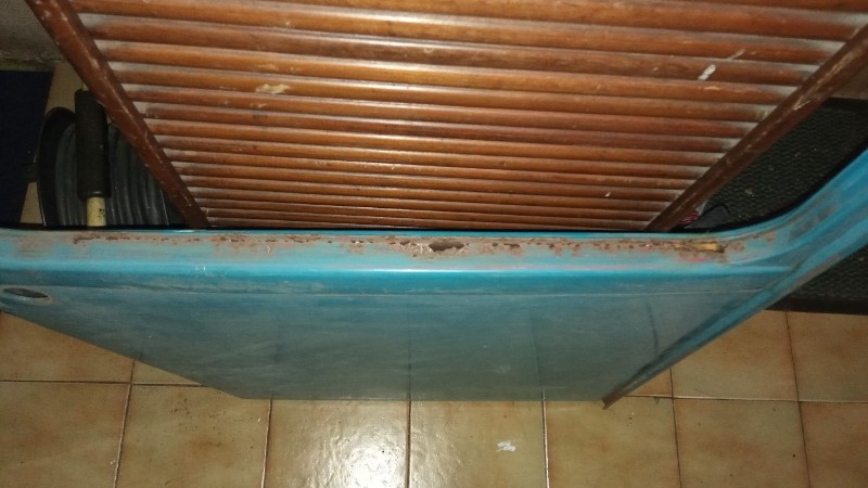

j'en bave un peut pour trouver des portières saine 3 lots acheté a chaque fois une seule de bonne
je viens d'aller en chercher un lot de trois plus coffre 200 bornes allé retour il y a deux avant D et G
et une arrière droite et un coffre a voir exellent état
l'arrière doite et morte rouille perforante sous le joint de la vitre tout le long
jamais vu ça
jamais vu ça

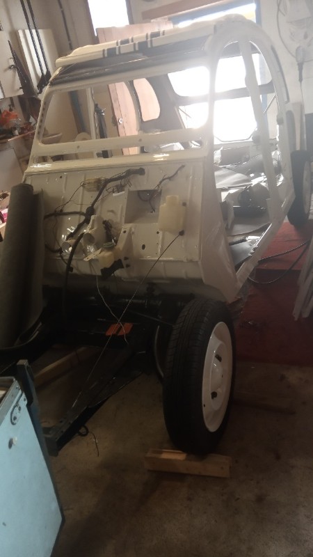

bientot des photos de l'avancement j'ai du mettre en sourdine un moment
les sieges sont rabillet avec les housses du club Cassis c'est beaucoup mieux
la coque nue est de nouveau sur le chassis
ailes, portières, pare choc ne sont encore peint

la caisse est fixée sur le chassis
reste un coup de peinture pour étancher le mastique sikaflex 11 FC
j'ai mastiqué tout les raccord de tole pour éviter des infiltrations reste un coup de peinture pour étancher le mastique sikaflex 11 FC
