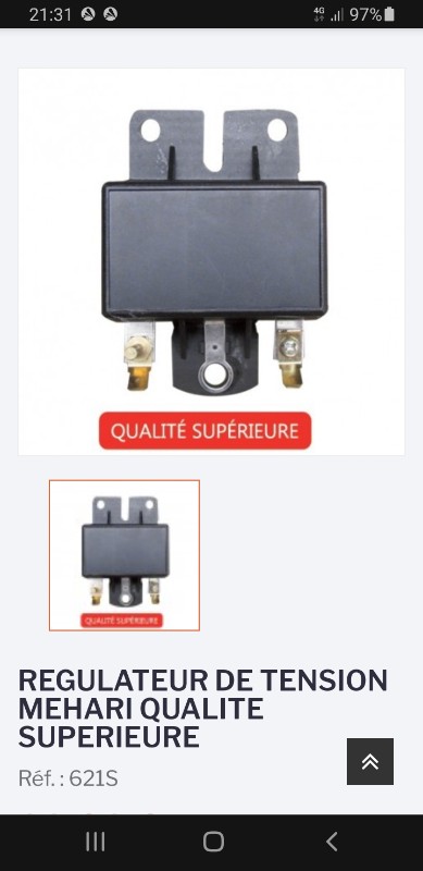

Salut, c’est quoi comme regulateur électronique?lucky40 a écrit : ↑19 nov. 2021, 20:41 Salut,

Pour ce qui est de savoir les caractéristiques propres de chacune des deux dynamos, ça dépasse mes compétences...Pour ton Azam 66, privilégier la G11R111 avec le régulateur XT 212, c'est ce que j'ai, enfin j'avais, sur mon AZAM de 66 également. Depuis 2 ans je suis passé au régulateur électronique.![]()

Mais là ce sont des régulateurs pour alternateurs en 12v, sur les 425cc, on a une Dynamo en 6v

Tu as raison, c'est pour ça qu'il faut attendre les éclaircissements des utilisateurs de "vieilles" 2cv en 6v et dynamo.
